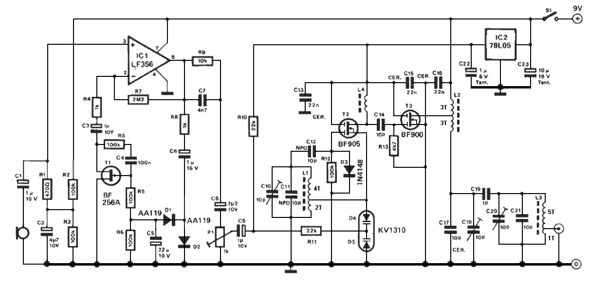

Lehet kísérletezni igen egyszerű megoldásokkal, de azért álljon itt egy - az én szememmel nézve - minimálisan szükséges fokozattal bíró FM adó rajza is.
A mikrofon erősítést dinamika-kompresszoros fokozat látja ell (ez a löket értékét képes "szabványos" értéken tartani). Az oszcillátor - megfelelő kialakítás esetén - MP0-ás kondik, mech.stabil tekercs) - elegendő stabilitású ahhoz, hogy a freki bent maradjon a vevő AFC-behúzási tartományában (műsor közben nem lesz egyszercsak "ssssssss" aztán hangolhatsz utána).
A varicapra R10 által adott DC változtathatóra való átalakításával kismértékű potméteres adófrekvencia álításra is van lehetőség.
A külön végfok kialakítása tág határt enged a kimenőteljesítménnel való kísérletezéshez, az antenna kicsatolása is viszonylag korrekt, ehhez a teljesítményhez megfelelő.
(#) huhuu válasza Sebi hozzászólására (») Máj 15, 2007 /
eleg korektul felepitett ado! biztos jol muködik!
Megepitetted mar? Milyen a hangminösege?
pl hangositasra mar megfelelö?
(#) Sebi válasza huhuu hozzászólására (») Máj 15, 2007 /
Nem, ezt én nem próbáltam, de a rajz alapján jó véleményem van róla (spanyol Elektorból való)
Én a Veronica fantázianevű - azt hiszem kitt-ként volt forgalomban külhonban - adót építettem meg, de még nincs benne a végtranyó (időhiány, mert örökké itt lopom a napot )
Egyszer még lehet, hogy a programozható osztót kiváltom PIC-kel és akkor kijelezné a frekit is.
Ez PLL-es, bárhova be lehet hangolni - én az OIRT sáv tetejére gondoltam, mert az ma már tiszta.
Mit értesz hangosításon? Drótnélküli gitár, mic, vagy ilyesmi? Az oszcin múlik a dolog, hogy stabil legyen, egyébként igen, alkalmas lehet. A színpadi megoldásoknál (mozgó adó) egyedül a diversity vevő a megoldás, két - bejárással megállapított helyzetű - vevőantennával.

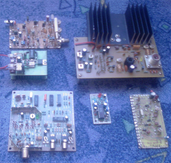

Nekem van 50mW-os sztereó adóm, 1W-os Veronica és 5W-os Veronica adóm. Mellesleg ez valódi cég: Veronica Enyémek közül egyik sem pll-es. Az 5W-os az gyilkos darab, van benne bika. Érdekel az a rajz amit feltettél. Nyákterv stb is lenne hozzá? Ez a szimmetrikus oszcillátor nekem is bejött, bár a legkisebb (50mW) modellnél szívtam vele eleget. Ha megvan hozzá akár angol doksid is, nyák- meg beültetés cucc, szívesen venném!
Sajna koleszban vagyok, de egy kisebb képet mutatok. Tartamla:
Bal fent: "kókány fm" - házi tervezésű 50-100mW körüli FM adó, alatta: akkutöltő a fenti zselés akkujához. Bal alul a szögletes az 50mW-os sztereó adóm, mellette a kicsi az egy sztereó kóder, az mellett jobbra egy nagyon maszek kristályvezérelt panelocska, félkészen. A nagy hűtős cucc pedig az 5W-os Veronica. Szeretem!
(#) huhuu válasza DJ_Tacee hozzászólására (») Máj 15, 2007 /
érdekelnének az adóid, rajzod van róluk?
(#) DJ_Tacee válasza huhuu hozzászólására (») Máj 15, 2007 /
Az 1W-osé bent van az itteni kapcsrajz gyűjteményben. Itten ni. Az 5W-os ugyanez, csak van utána még egy fokozat. A legkisebb sztereó (50mW) is ugyanez, csak az oszcillátora magában. Az ilyen kis kísérletezős darab, de szép hangja van. A maszek kristályos otthon megvan. Ami a képen bal felül volt "kókány fm", nos azé, hmm... lehet vmelyik régi füzetemben. Én terveztem, meg kell lennie. Nem nagy cucc, jobban jársz a Veronica tervével, az tuti megy. Csak ügyelj az alkatrészek szimmetriájára, és javaslom a duál varikapot. Nehézkesebb találni mint a simát, ha nincs jó abból is kettű csak össze kell válogatni. Ha nem jó a szimmetria, sz*r lesz az egész.

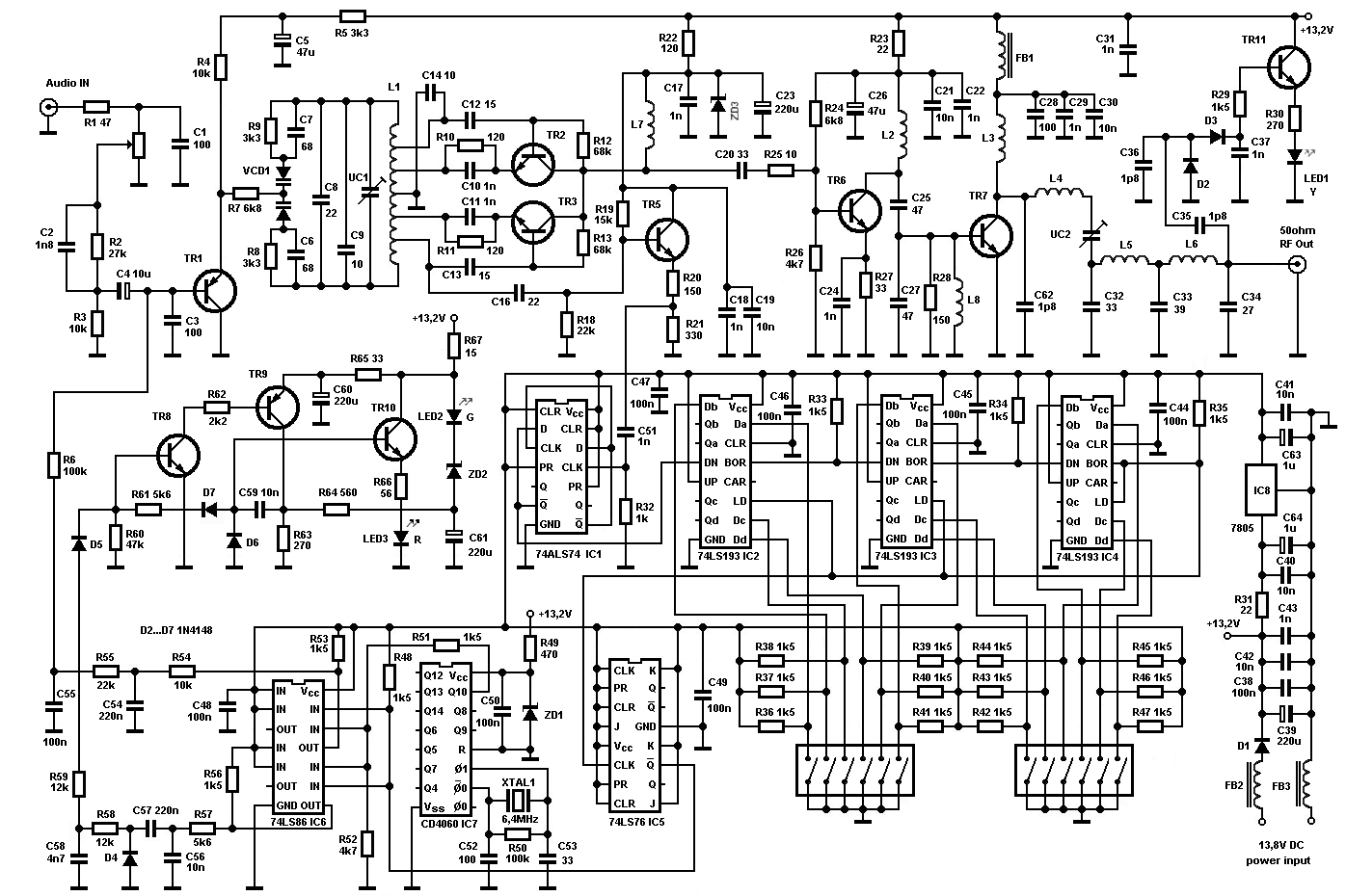

(#) huhuu hozzászólása Jún 25, 2007 /
Légyszi segítsen valaki, fontos lenne!
A mellékelt kapcsolást szeretném elkészíteni. Már minden megvan hozzá kivéve a 38 Khz-s kristály. Enélkül szerintetek működne? vajon bekapcsolhatom és nem fog tönkremenni? mivel tudom kiváltani ezt a kristályt? rezgőkör vagy ilyesmi....
sajnos már nincs annyi időm, hogy rendeljek és a boltban nem volt.
Köszönöm
