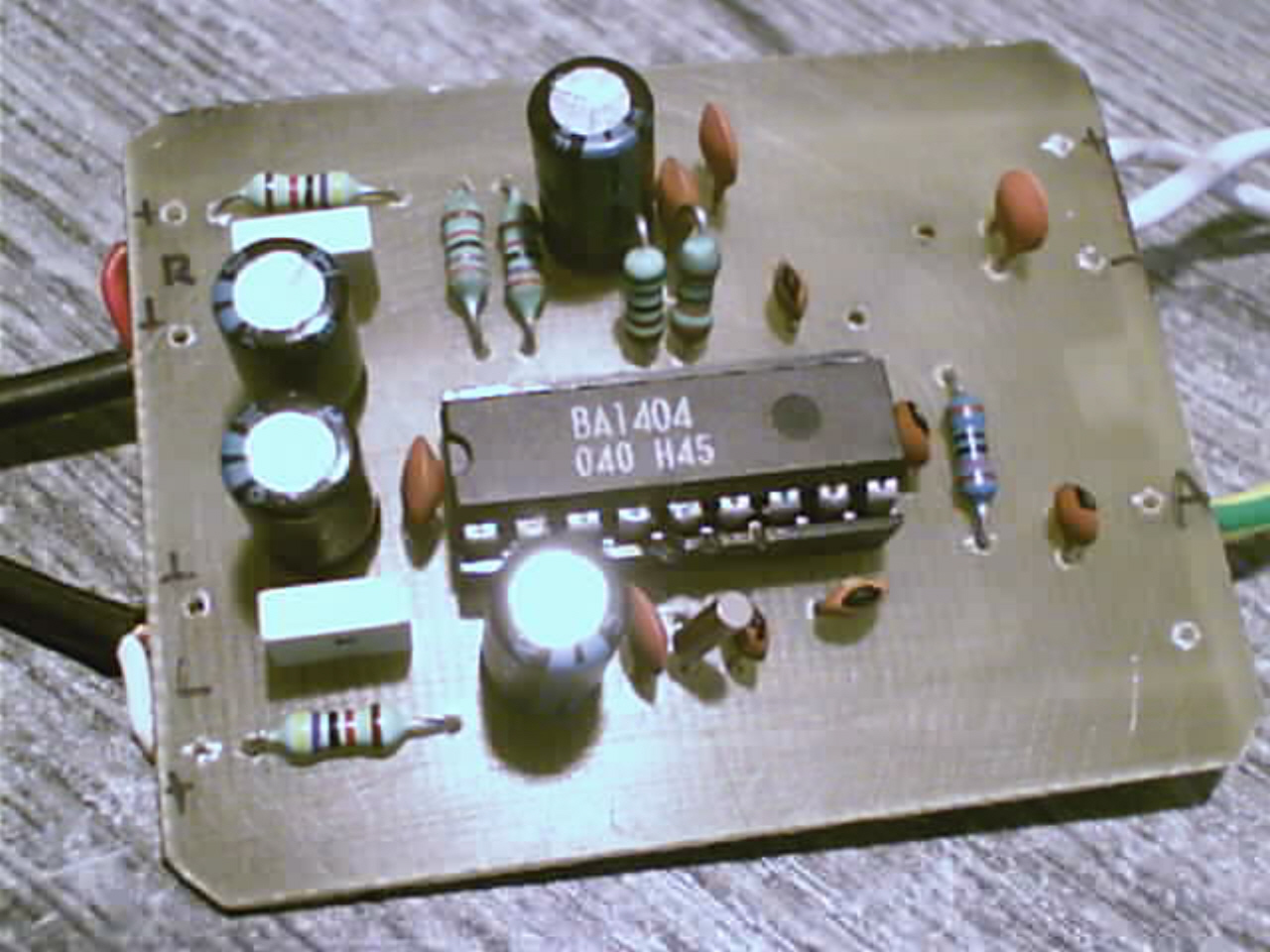

Megépítettem az előbb említett BA1404-es IC-vel működő sztereó FM adót. A táp 2db ceruza elem volt(3V), de egyáltalán nembírtam befogni a jelét. Az antenna kimeneten kb 7-900mV váltófeszültséget mértem a földhöz képest. Próbáltam kétféle induktivítással -4-5menet légmagos -5menet 4mm átmérőjü ferritmagra Kipróbáltam aztis hogy az induktivitással párhuzamos 10pF-os kondi helyére egy 3-tól 28pF-ig állítható kondit raktam. Aztis tekergettem, de semmi. Mi lehet a baja? Lehet hogy az IC? Mert az bontott. Azért gondoltam erre mert egyáltalán nemfogtam be még recsegve se (legalábbis nemhallotam pedig szép lassan végig tekertem az FM sávot). Mitgondoltok? Ja és akor már mégvalami. Kb hány Mhz-n lehet befogni ennek a jelét? Vagy ez az induktivitástol függ? És az minek a helye amit a rajzon bekarikáztam? Vagy az csak a szimetrikus kinézet miatt van?
Hát pl..meg lehetne nézni, hogy rezeg-e az oszcillátor, úgy hogy figyeled az IC áramfelvételét, ha a tekercset (vagy a kondit) rövidrezárod. Lehet, hogy nem lesz nagy a különbség az IC egyéb fogyasztásai miatt...Megaztán lehet, hogy valahol be tud rezegni abban a "rövidrezárt" állapotban is...kellene egy frekvenciamérő ide....
Frekvenciamérőm biza nincsen sajnos. Az IC áramfelvétele rö9vidrezárt induktivitás mellet 67.6uA volt. Aztán beraktam a képen látható induktivitást és akkor is ugyanennyi volt. Ja és 1.5V-os elem mellet.
Az induktivitás nemtudom megfelelő-e, de azt írták hogy vasmag nélküli is jó. Azonfelül kétféle vasmagossal, és állítható induktivitással is próbáltam már. Azért gyanakszok az IC hibájára mert volt ithon valami nagyo egyszerű poloska, és azt hellyel-közzel ahogy tekertem a sávokat be-be lehetett fogni. Megha odaérintettem az elemhez kis sercegést hallotam a rádióban. De itt egyáltalán nincs semmi. Mégcsak sercegés vagy valami zaj, semmi. Te mitgondolsz ezalapján?
Esetleg pár képet dobhatnál róla, hátha kiszúrunk valami hibát rajta.
A 67uA nagyon kevés. Ha a bekötés jó és a mérés is helyes akkor valószínű az IC halott.
Énis az IC-re gyanakszok
. Holnap azért rakok fel képeket, aztán ha nemtudtok ujjat mondani IC csere. (csak nemolcsó a helyi boltban, szóval feleslegesen nemakarom megvenni)
Hát akkor FELHÍVÁS: kérnénk szépen azt, aki már megépítette a BA1404-es IC vel az adót, hogy mérje már meg legyen szíves az áramfelvételét és tegye közzé!
Ez télleg jó ötlet. Remélem valaki építette már ezt meg!
Amúgy itt vannak róla a képek is. A tekercs helye már kicsit megvan gányolva, de anyira nincs, hogy egyáltalán ne működni.(tehát ott rövidzár nincsen)

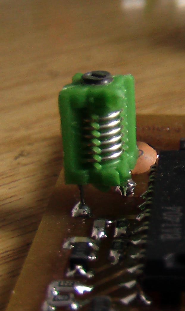

Akkor nyilván az IC lesz a ludas. Ezzel a lendülettel már rendeltem is eggyet. Még annyit kérdezhetek hogy nállad az induktivitás milyen? Te csináltad? Esetleg egy képet ha tudsz róla felrakni
Szia,
én gyári tekercset használok, még régebbről van ebből egy pár darab, azokat élem most fel. Ez egy 5 menetes tekercs, kb 4-5 mm-es átmérőre, egy 10 mm hosszú, 2,5 mm átmréőjű ferritmaggal. De kipróbáltam az adóban már 8 menetes gyári tekercset is (ferritmag nélkül, 4 mm-re szorosan egymás mellé tekercselt), azzal is szépen működött az adó. Igazából nehéz olyan tekercset készíteni amivel nem működik. Legfeljebb egy kicsit kíérletezni kell a párhuzamos kondei értékével. Nagyobb tekercs => kisebb kondi, kisebb tekercs => nagyobb kondi. A képet csatoltam. Remélem segít valamennyit. Üdv |
