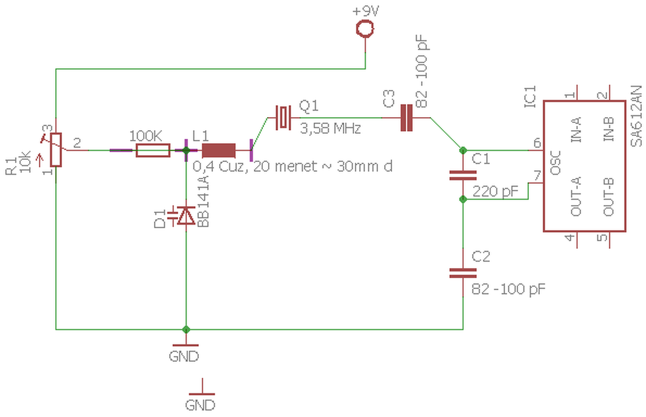

Saját tervezésű oszcillátor. Működhet?
A hozzászólás módosítva: Okt 24, 2017
(#) Kera_Will válasza sany hozzászólására (») Okt 25, 2017 / 1
Az LC tagokkal áthangolható az egész 80m sáv 3-4 MHz között kb 20-100pF kondival ami párhuzamos az L tekerccsel (előző pdf-es rajz).
A 3,5-3,8MHz a HAM sáv , alatta felette minden más egyéb szolgálat dolgozik részben broadcoast AM adók de szinkrodin vevővel nem tudsz AM-et venni esetleg igen de torzan, mert itt arra törekszünk hogy AM elnyomása legnagyobb legyen a rendszernek.
Igen a rezonátor valamivel stabilabb (kb 2-3 nagyságrend) mint az LC tagok , de azzal kb párszor 10 KHz elhúzás valósítható meg így a teljes HAM sáv vétele nem.
A varikap és az L1 közé kellene egy DC-t elválasztó "nagy" soros kondenzátor
("nagy" a varikap végkapacitásához képest nagy( kb 5 - 10 - 20 * ) azért hogy ne nagyon szóljon bele a frekvenciába és a varikap változásának értéke legyen a domináns , persze mégis ott lesz mint "zavaró fix hibát okozó kapacitás érték" lásd még padding kondenzátor, részben az is , de jó "nagy értékű" ).
Ha nem rakod bele akkor a további áramköri elemek munkapontját is eltolná ami nem túl szerencsés állapot.
(na jó, jelen esetben a Q és a vele sorban lévő C3 megfogja a poti által leosztható egyenfesz változást , így nem kerül be az IC 6os lábán lévő tranzisztor bázisra.)
Ezt a soros DC leválasztó kondit minden varikapos rajzban láthatod, ha eddig nem tűnt fel.
Majdnem minden varikapot használó áramkörben ott van.
A varikap tipusát úgy kell megválasztani , hogy a kapacitás átfogása igazodjék az elérni kívánt frekvencia változáshoz.
például 15uH tekercs esetén
sáv alján 3000kHz párhuzamos C értéke : 187,6 pF
HAM sáv alján 3500kHz párhuzamos C értéke : 137,8 pF
HAM sáv tetején 3800kHz párhuzamos C értéke : 116,9 pF
sáv tetején 4000kHz párhuzamos C értéke : 105,5 pF
Ebből látszik hogy kb: 20pF vagy 80 pF kell a teljes áthangoláshoz (300kHz vagy 1MHz átfogás esetén).
Akkor olyan varikapdiódát kell keresni ami a teljes tápfesz hatására képes ekkora kapacitás változást létre hozni.
(párhuzamos C értéke ez a tekerccsel párhuzamos C-re értendő "amit az lát" előző általam vázolt pdf fájlban lévő rajzon van)
Jelen helyzetben majd kiderül , hogy a Q rezonátor mennyire szereti elhúzatni magát az adott soros L1 D1
tagok által .
(#) sany válasza Kera_Will hozzászólására (») Okt 25, 2017 /
Akkor egy ilyen megoldás felesleges lenne?
Nem felesleges .
Ezzel szélesebb sávban hangolhatóvá teszed a kvarc vagy a rezonátor állandó értékét párszor 1-10 kHz mértékben.
Attól függ mire van szükséged .
(#) Feri007 válasza sany hozzászólására (») Okt 25, 2017 / 1
Ha az egész 3,5Mhz-es amatőrsávot át szeretnéd fogni, akkor -ahogy Kera_Will kolléga utalt rá -
még egy rezonátorral sem tudod átfogni. Az NE612 "oszcillátorát" nem kell túlmisztifikálni:
a két láb csupán egy munkpontba állított tranzisztor emittere és bázisa.
Érdemes elgondolkodnod egy VFO - külső, stabil oszcillátor - elkészítésén.
Ez lehet klasszikus analóg oszcillátor - rengeteg kapcsolást találsz a neten, bár kicsit munkás stabilra megcsinálni.
ill. relative olcsón lehet DDS VFO-t csinálni, aminek az az előnye, hogy pontosan tudod, milyen frekin jár.
Ezen a kapcsolási rajzon látszik, amit leírtál. Köszi!
A hozzászólás módosítva: Okt 25, 2017
Igen a C4 a DC leválasztó ... de a régebbi általad épített vevők mindegyikén van ilyen pozícióban kondi.Az airband és szupreg vevők varikapjainál is.

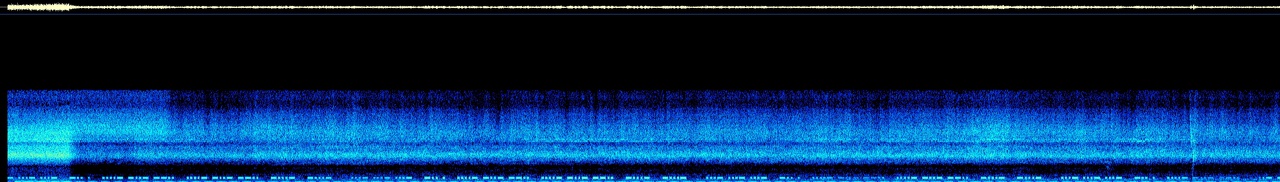

(#) tnl hozzászólása Okt 25, 2017 /
Itt a 8mhz -n fogott adás, nem fejtettem meg a morze kódot.
De itt jól olvasható.
