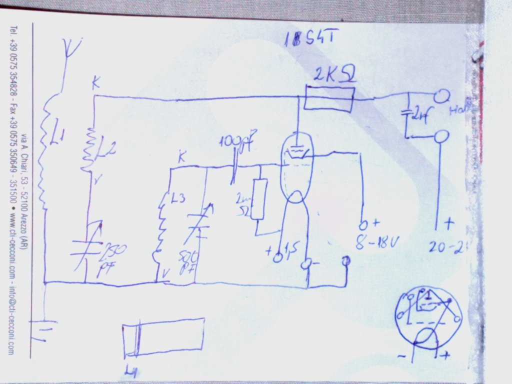

(#) madzagos hozzászólása Márc 18, 2012 /
Megépítettem ezt a kapcsolást de nem működik. Szeretném tudni hogy a 100pf-os kondenzátor a rácshoz kapcsolódik?
(#) bodgabo válasza madzagos hozzászólására (») Márc 18, 2012 /
Nekem ez az egész nagyon furcsa. A bemeneti rezgőkör az anódkörben, a rácsköri hangolt kör meg nincs táplálva? Talán ha mindhárom tekercs csatolásban van egymással...
mod.: most látom, hogy kezdet-vég megjelölés van a tekercseken, akkor azoknak valószínűleg közös csévén kellene lenniük. Próbáld az egyik kezdetét meg a végét felcserélni, lehet rossz fázisban csatol vissza. Milyen hallgatóval próbálkozol?
(#) madzagos válasza bodgabo hozzászólására (») Márc 18, 2012 /
A 3 tekercs egy 3cm átmérőjű papírcsövön van egymástól 4mm távolságra. A hallgatóm 3200 ohm-os régi katonai hallgató.
(#) gkari válasza madzagos hozzászólására (») Márc 18, 2012 /
A 100pF a rácshoz megy, az anódfesz --t hozzákötötted a többi --hoz? A csőnek min 3mA anódáram kell(2kohmon mérhető), segédrács 0,65mA. Csakis nagyohmos(4000) fejhallgatóval működik,ha a cső használt, akkor lehet, hogy az anód(és segédrács)feszejt nagyobbra kellene állítani. Az eredeti cikk:Makai I.:Kis rádiókészülékek építése-letöltésBővebben: Link, "Elektronika" mappából.

(#) _BiG_ válasza madzagos hozzászólására (») Márc 18, 2012 /
A 2 MOhm-os ellenállás rossz helyre van kötve. A földpontra kösd. Most +1,5V előfeszültséget adtál a rácsra, ez rossz!
A kondenzátor jó helyre megy.
A fűtőszálnál figyelj a polaritásra: 1-es és 5-ös láb negatív, a 7-es pozitív.
A szaggatott vonalak a cső rácsai? Ha azokat kötötted össze, az nem jó, sőt lehet, hogy emiatt az a cső már "kakukk"!
(#) pucuka válasza bodgabo hozzászólására (») Márc 18, 2012 /
A hangolt kör, a rácson van "táplálást" a csatoláson keresztül kapja. A másik hangolt körnek tűnő valami, az abban levő kondenzátor csak a visszacsatolást állítja.
A láb bekötés is helytelen a rajzon, úgy kell ahogy _BiG_ írta. A rácsnak pedig nem kell előfeszítés, mert az annyi amennyit a rácsáram létrehoz a 2 Mohmon, illetve az a demodulátor dióda is.
(#) gkari válasza _BiG_ hozzászólására (») Márc 18, 2012 /
Jó helyen van-rácsegyenirányítás van! A többi stimmel.

(#) sz_ferko válasza _BiG_ hozzászólására (») Márc 19, 2012 /
Nem biztos, hogy rosz helyen van. Idézet az említett könyvből: "a cső azonban az anódfeszültséghez mérten olyan feszültséget kap a rács 2Mo-os ellenállásán keresztül (a pozitív fűtéshez van kötve) amelynél már egyenirányít" Egyes, réRégebbi csöveknél, tipustól függően erre ílyen módon szükség lehetett. Ha nem is optimális ez a munkapont beállítás az 1T4T vagy 3S4T csövekhez, azért még a készüléknek meg kellene szólalni. Egyet értek avval, hogy kössük az 1M-os ellenállást a hideg pontra, vagyis a testre. Én az 1T4T, 3S4T csövekkenél mindig is így tettem és jól működtek, ill. működik most is.
(#) _BiG_ válasza bodgabo hozzászólására (») Márc 19, 2012 /
Ha megnézed az általad mellékelt kapcsolást, akkor láthatod, hogy a fűtés pozitív fele és a rácsellenállás is földelt ponton van.
Madzagos kapcsolása, ami a Makai könyvből van, nem így néz ki!
(Az mondjuk különös a rajzodon, hogy a rezgőköri tekercs c és b pontjai is le vannak földelve, gyakorlatilag rövidre vannak így zárva. Valamelyik a kettő közül nem kell, méghozzá a c pont földelése. Ha a b pontot nem földeljük, ezzel váltóáramúlag felemeljük a katódot, remek oszcillátort (ECO) képezhetünk vele.)
Azt értem én, hogy rácsegyenirányítás, de ilyet lehet közvetett fűtésű csővel is csinálni, ahol a fűtés polaritása és potenciálja nem szól bele és ott is a rácsellenállás alsó vége földponton van!
Pont ez a lényeg, hogy a cső alaphelyzetben 0 Voltot kap a rácsra, emiatt a munkaegyenes tetejénél dolgozik a cső. A bejövő jel pozitív felét rövidrezárja a rács-katód egyenirányítás (a dióda anódját a rács játssza) és a negatív fele vezérli a csövet, lezárás irányába tolva a munkapontot.
De lásd mellékelt ábra. Forrás: Kádár Géza Bevezetés a rádiótechnikába.
Igaz, hogy ezeken egy közvetett fűtésű cső van, de az elv ugyanaz. Ha a Makai könyv kapcsolása jó lenne a plusz másfél volttal a rácson, akkor logika szerint ennek nem kéne működnie, mert itt nincs előfesz. (A fűtés kialakítása miatt azon a módon nem is lehetne.) De az audion elve az, hogy nincs előfesz a rácson, különben eltolnánk a dióda munkapontját...
(#) _BiG_ válasza sz_ferko hozzászólására (») Márc 19, 2012 /
Lehetséges, megtaláltam a könyvet és megnéztem, ehhez a csőhöz lehet ez is jó. Ki kell próbálni. A változtatás egyszerű: vagy a rajz szerint kötjük a rácsellenállást, vagy a fűtés földelt felére. Aztán annak örülünk, amelyiknél jobban szól.
De az audion elve az, hogy nem kell előfeszültség, ezt fontos figyelembe venni, ha más csövekkel dolgozunk.
