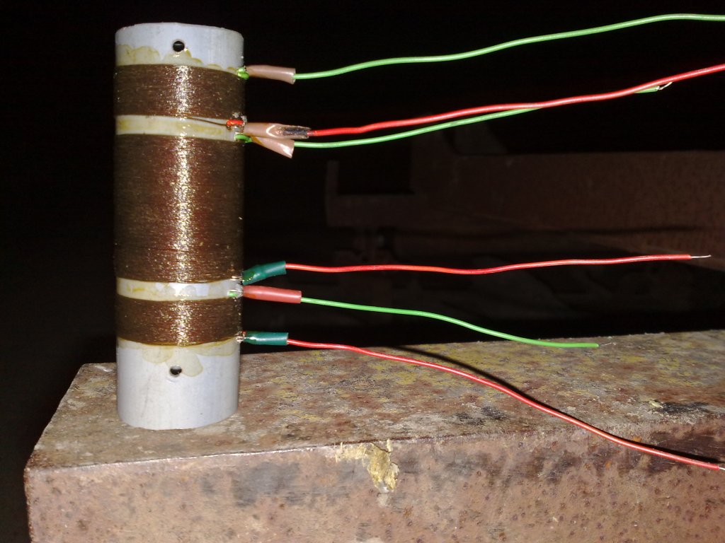

Elkészítettem a tekercset. Már csak össze kell raknom a rádiót. Üdv Madzagos.
Masszív. Sok sikert! Ha segítségre van szükséged, csak jelezd! Üdv. sz_f
