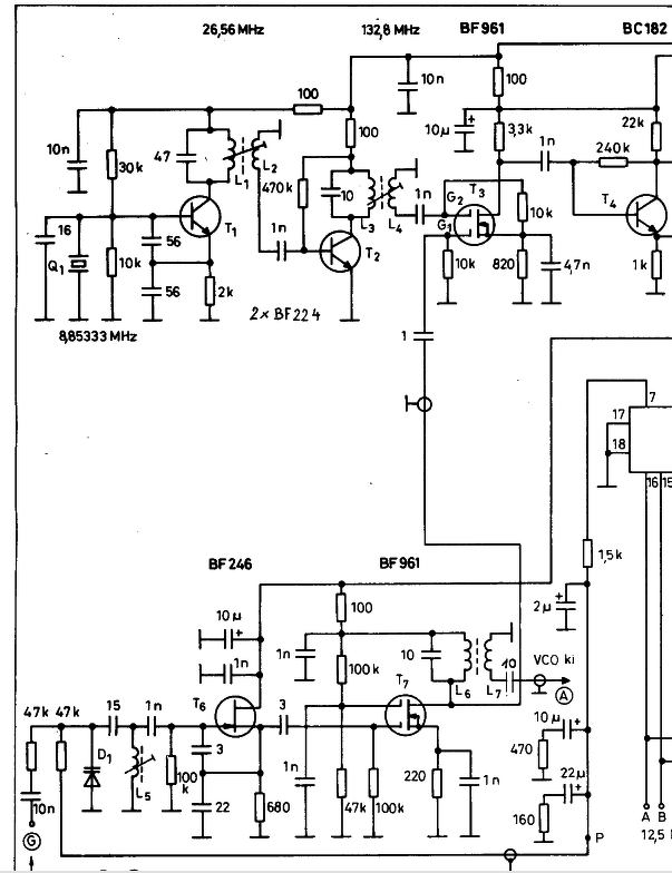

(#) Kera_Will válasza sany hozzászólására (») Okt 1, 2021 / 2
„Rádiótechnika 1992 Január-Áprilisi számaiban”
MC3359 a KF benne ... BF96x Mosfetek vannak RF előerősítő és keverőkörben 10.7 MHzre kever .
Egy marék CMOS IC van a még a CB PLL körül.
A peremkerék BCD-jét forgatják át C-MOS összeadók a kívánt osztási arányokhoz + a Simplex/Repeater/Inverz üzemmódok miatti RX/TX váltásnál szükséges eltolások arányait is elvégzik.
(első BCD kerék értékét 100kHz szoroztad második BCDkerék értékét 12.5 KHz szoroztad ja és volt egy felső /alsó 1MHzet váltó gomb is).
Ahogy látod 8.xxxxx MHz kvarccal indul a sokszorozó ami a VCO 133 -135 MHZ jele és a PLL IC max 3 - 5 MHz bemeneti frekvenciájához keveri a különbségi jelet.

(#) Ferkógyerek hozzászólása Okt 2, 2021 / 1
Annak idején megépítettem ezt a kapcsolást adó nélkül.
Nem egy egyszerű áramkör. A frekvenciatöbbszöröző megépítéséhez legalább egy GDO kell és rengeteg szerencse, ezzel volt a legnagyobb szívás és nem is volt túl stabil.
Ha valaki valóban meg szeretné építeni, fel tudok ajánlani MC145106, MC3359 IC-ket 8,85333MHz-es kvarcot és peremkerekes BCD kapcsolót.

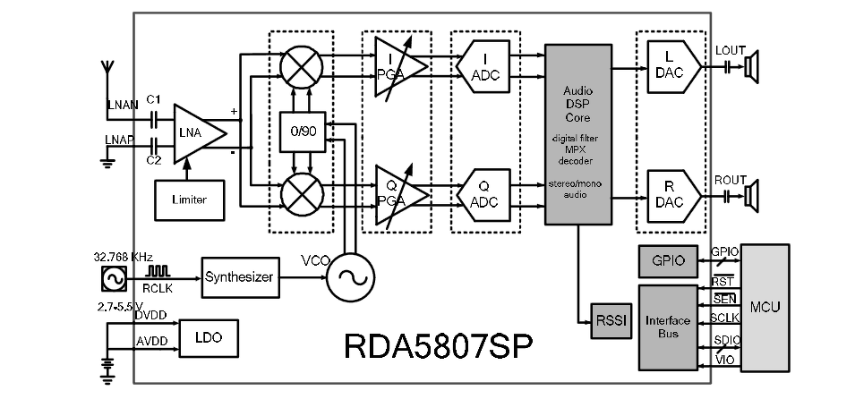

(#) tnl hozzászólása Okt 11, 2021 /
Sziasztok !
A múltkor általam javasolt oszcillátorötlet működött,
de nem volt jobb, mint a régebbi Franklin oszcillátorom,
ezért félretettem.
A lambda diódás osc. is működött, kevés változtatással.
Amiért most írok az az, hogy találtam egy érdekes IC-t,
amit a HESTORE-ban is lehet kapni.
Ez egy FM vevő ic. Úgy tűnik, csak digitálisan lehet hangolni,
de igényel egy külső 32 KHz körüli jelet, amivel lehet hogy
el lehetne hangolni a vételt 144 Mhz-re.
Mi a véleményetek?
(#) Kera_Will válasza tnl hozzászólására (») Okt 11, 2021 /
SINGLE-CHIP BROADCAST FM ... keskeny FMet nem fog venni.
kicsit süket is 1,5-2 uV érzékenységű csak. Műsorszórónak jó ... ott 100W-több kW a kimenő ... HAM sávon félW-20W a jellemzőbb kimenő teljesítmény.
adatlap
(#) tnl válasza Kera_Will hozzászólására (») Okt 11, 2021 /
„keskeny FMet nem fog venni.”
Egyáltalán nem, vagy halkabban a löket probléma miatt?
Sajnos nincs IF kivezetés pedig az is hasznos lenne.

(#) Ferkógyerek válasza tnl hozzászólására (») Okt 11, 2021 /
A másik probléma az integrált VCO. Hiába csapod be a PLL áramkörét a referencia megváltoztatásával, a benne lévő VCO rezgési tartománya véges. Ha jól van megtervezve akkor éppen csak picit nagyobb a hangolhatósági tartománya, a megfelelő működéshez szükségesnél.

(#) tnl válasza Ferkógyerek hozzászólására (») Okt 11, 2021 /
Igen ez probléma lehet, de nyilván kicsit többet kell tudnia az éppen szükségesnél,
hogy a legfelsőbb frekvencián se legyenek mások a vételi paraméterek.
Egyébként egy ilyen ic hogy tudja mérni a frekvenciát? Hogy boldogulhat külső
referencia nélkül ? (Ennek van 32KHz de más ic-k nél ezt hogy oldják meg)
16 - 48 MHz kvarc oszcillátor felharmünikusai segíthetnek saccolni a vételi sáv kezdetét 144-re jönnek ki a felharmónikusok *9 - *3 .
AIRband vevőt részben könnyebb csinálni ... elég ha a legfelső frekin vehető fm adót letornázod a skála legaljára avagy tovább (oszci tekercs és kapacitás tekerésével) , "bagoly fül elég hozzá". 108tól indul az airbékön sáv fölötte a fóniai is. kb.: 130-i így fel is jutsz .
