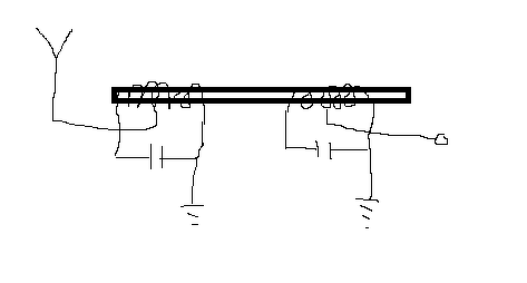

Idézet: „TNL : LW - MW szélesebb vételt és jó szelektivitást szeretne ,egyszerűen kis munkával.” ![]() Középhullám nem szükséges, most csak a hosszú hullámban gondolkodom. És azt se kell feltétlen egyben. A kondenzátorok cserélhetőek sávváltáshoz.
A rajz nagyon szabadkézi, de szerintem a szelektivitás nagyon
jó lehet. A tekercsek a ferritrúdon mozgathatóak, és ezáltal elég széles sávban hangolhatók, amihez jön a két kondenzátor cseréje. A tekercsek, és kondenzátorok egyformák.
Hogy a szelektivitás milyen lesz, elsősorban nem a rezgőkörök mennyiségén múlik, hanem az eredő ekvivalens Q-n! Hiába használsz mondjuk 3 hangolt körös rendszert, ha túlságosan lerontod közben a rezgőkörök jósági tényezőjét...
Viszont, minél jobb a Q, annál nehezebb lesz együttfutást garantálni, így a hangolás igencsak nehézkes lesz! Idézet: „A tekercsek a ferritrúdon mozgathatóak, és ezáltal elég széles sávban hangolhatók,” A rezonancia kevésbé fog változni , inkább csak a 2 tekercs fizikai távolságából adódóan a csatolás mértéke így a sávszűrő jósága (a "pukli" magassága/lapossága ). Ezzel széles sávú és kényelmes , egyszerű sáv szűrőt nem fogsz tudni csinálni. Inkább gépészeti mechanika lesz mint elektronikai berendezés. Ilyesmi a régi autórádiókban volt alkalmazva. Ott nem forgókondi volt , hanem fix tekercsben ki/be tekeredő ferrit rúd / rudak vagy egy vázba fogatva és maga a váz járt fel s le ahogy a csavarorsóval mozgatták. Talán rázás állóbb/stabilabb volt mint a forgókondi tengelye/lemezei. A hozzászólás módosítva: Dec 18, 2021
Idézet: „minél jobb a Q, annál nehezebb lesz együttfutást garantálni, így a hangolás igencsak nehézkes lesz!” Ettől én is komolyan tartok!

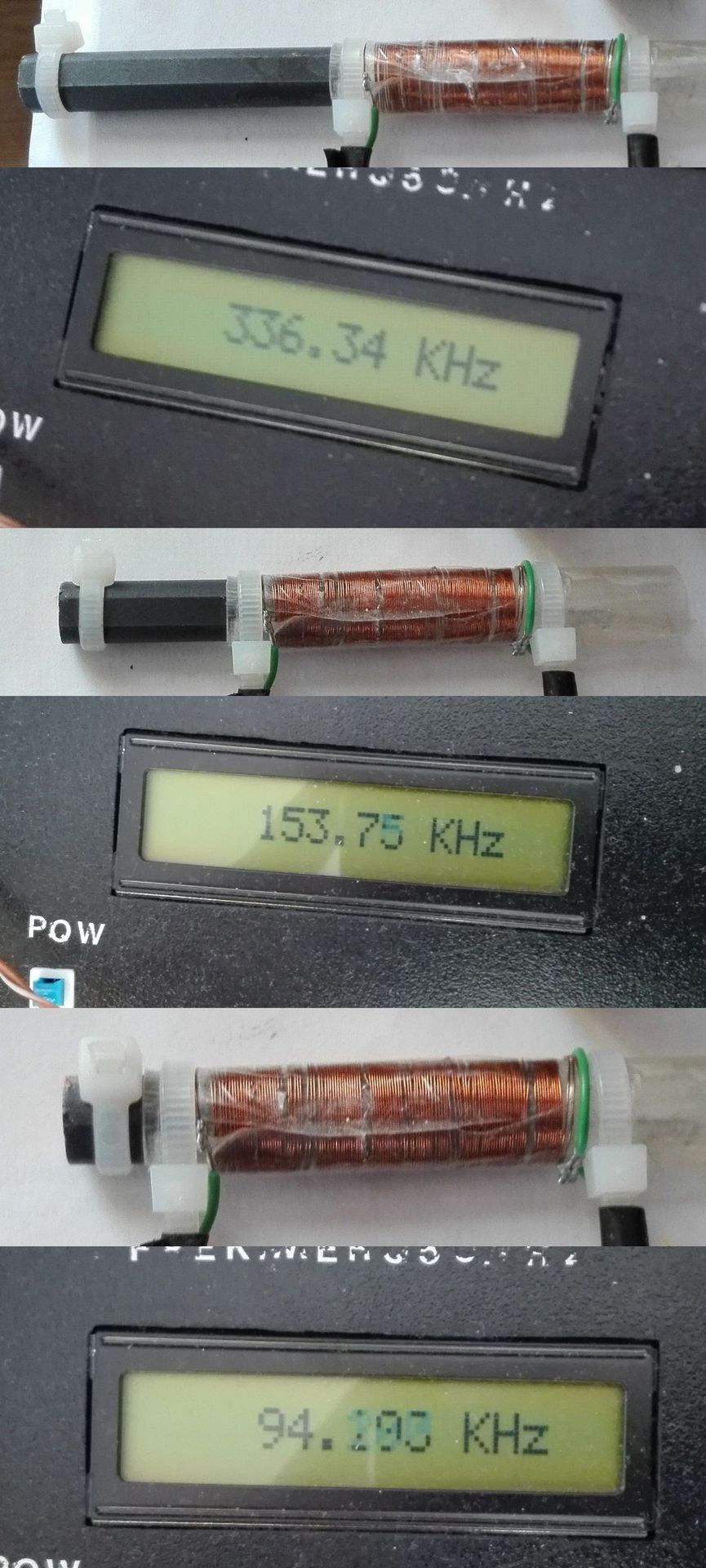

A frekvencia nagyon változik, ha a tekercs túlhúzható ferriten
![]() Igaz itt egy tekercs van. |
