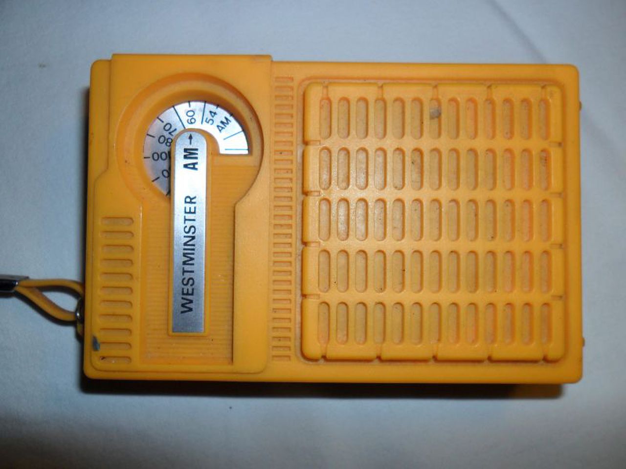

Nekem ez olyan furcsanak tunik ,mint mikor valaki kap ajandekban egy regi BMW-t,ami kifogastalanul mukodik,de nem tetszik neki,szetszedi,aztan epit belole egy Trabantot
Olyan rádiót már nem használok, ami ilyen teleppel működik, mert gazdaságtalan. Ha hiszed, ha nem tényleg ez volt a legfeleslegesebb rádióm. Ha tudom, hogy ennyire tetszik, neked adtam volna. Kár, hogy a hátulja elolvadt, mert valamikor a lámpa alatt felejtettem. A többi rádióm vagy komolyabb, vagy ceruza elemekkel működik, csak ez maradt, amiért nem kár.

Én mintha három tranzisztort látnék ebben a készülékben.
