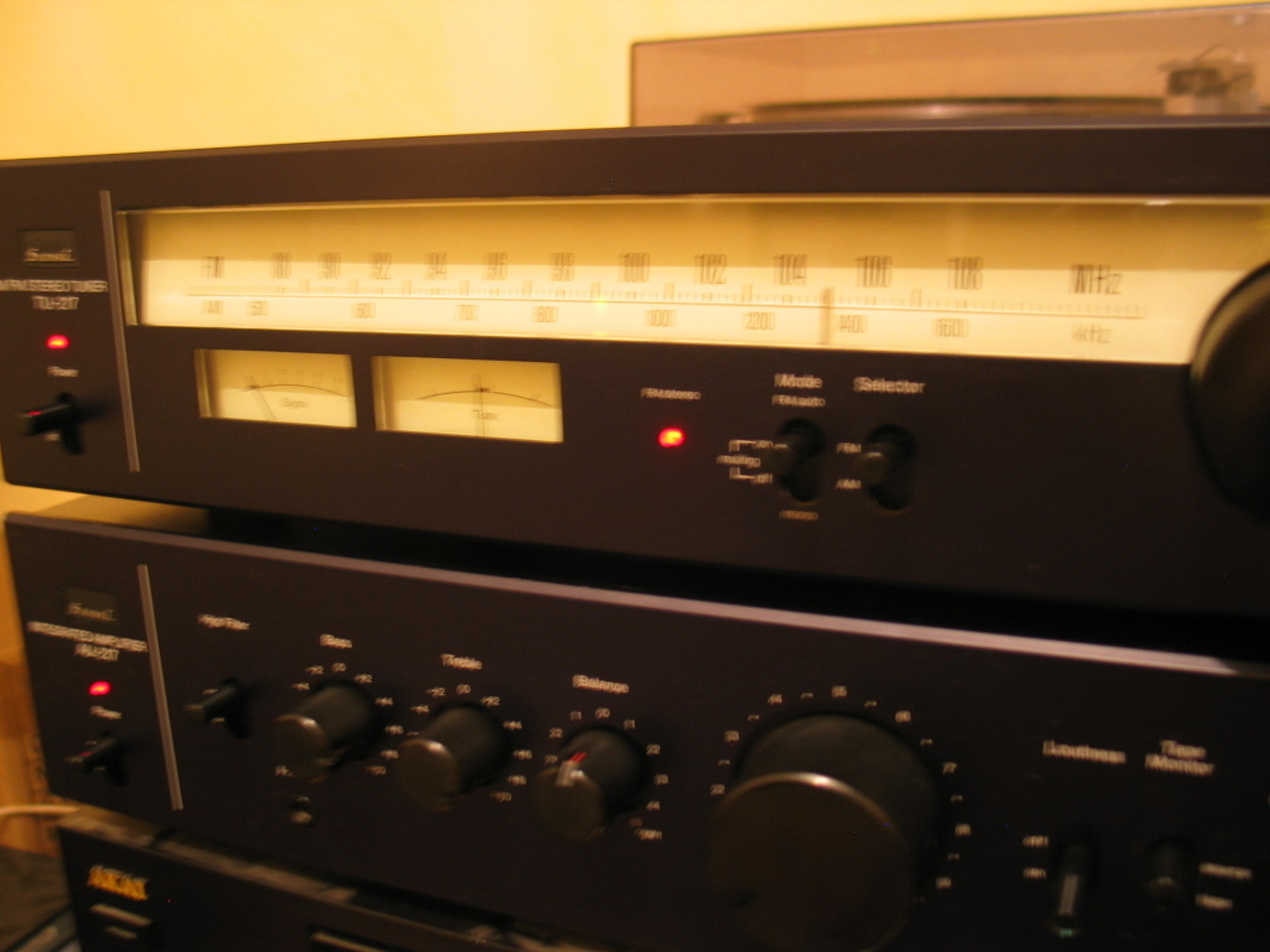

Nem rég vettem ezt a Sansui tu-217 rádiót. Nagyon jó kis szerkezet, öröm tekergetni. Két kérdésem lenne, az egyik, hogy mi az a kapcsoló az alaplapon? 50usc - 75usc van ráírva.
A másik, hogy nincs benne gyárilag skála világítás. Elég sokáig kerestem, gondoltam a 36 év alatt kiégtek szépen sorban, de gyárilag ilyen.
Szeretnék bele kitalálni valami szép megvilágítást. A power ledhez 24v megy, ez lenne a kiindulás. Hely az nem sok van, az előlap és a skála közt lehet gondolkodni. Színben meleg fehér, vagy halvány zöld színben gondolkodom, hogy stílszerűek maradjunk a 1978-hoz. Léteznek 5mm körüli pici égők? Vagy jobb lenne valamilyen led? A ledes csík az praktikus lenne, de attól tartok, azok nagyon erős fényűek és szélesek is.

(#) CHZ válasza Reedly hozzászólására (») Júl 27, 2014 / 1
„mi az a kapcsoló az alaplapon? 50usc - 75usc van ráírva.”
Adóoldali előkiemelés (preemphasis) visszaállítására (deemphasis) használható.
OIRT 50usc, CCIR 75usc.
(#) fecameca válasza Reedly hozzászólására (») Júl 27, 2014 /
Szia! A plexit az éle felől szokták oldalról megvilágítani, úgy lesz szép egyenletes a háttérfény. A skála nem tudni,mennyire áttetsző, s az mögé viszont optikailag valamivel (tükör, v. lencse) szórni kell a fényt, hogy ne tűnjön pontszerűnek. Ha ügyes vagy készíthetsz mutatót is plexiből, annak a végébe piros LED-et tegyél. Mivel a háttered inkább sárgás, mint fehér,oda zöld LED sort javasolnék háttérfénynek. Lehet kapni SMD. LED-eket is, azokból egész mutatós csíkot lehet összerakni, ha van gyakorlatod az ilyenek összeforrasztásában, nem kunszt. Az égők is léteznek, sok autórádióban olyanok vannak, de azok néha kiégnek, a LED soha. A fényerejüket az előtét ellenállással precízen be lehet állítani, úgyis mindenképp kell a LED-ek elé előtét. A kiindulási értéket először ki kell számolni, utána ki lehet cserélni nagyobbra az ellenállást, ha vakít.
(#) Reedly válasza fecameca hozzászólására (») Júl 27, 2014 /
A skála egyáltalán nem áttetsző és hátulról zárt, csak úgy oldható meg, ha a skála és a plexi közti kb 8mm-es résbe helyezem a ledeket. A ledek felé hajlok a színek miatt és a kis áramfelvétel is előny lehet, mert nem tudom mennyire terhelhető az a rész, ahonnan leveszem a 24 voltot. Gondolom a "plexiből mutatót" alatt azt érted, hogy a mutatón van egy kis piros led. Hát arra nem vállalkozok, de a mutató egy sínen csúszkál az elég masszív. Ha arra raknám a ledet, akkor elméletileg a mutató környékét világítaná meg fentről pirosan, ami még szebb is lehet. A műszerek áttetsző külön házban vannak, azt alulról vagy oldalról könnyen meglehet világítani. Akkor mi van, ha sorba kötök 13 ledet, az majdnem 24 volt, ha 1,8 volt a nyitófesz. 3cm-re lennének egymástól a plexi fölötti részében. Remélem nem 13 folt lesz látható a skálán.
Itt nem tudsz megfelelő világítást kialakítani, gyárilag nem úgy tervezték.
Próbálkozhatsz, de nem lesz egész skálát megvilágítható megoldás!
A hozzászólás módosítva: Júl 27, 2014
(#) Reedly válasza CHZ hozzászólására (») Júl 27, 2014 /
Biztos nem fogom túlszárnyalni a gyári minőséget, de egy kis halvány színes fény is felüdülés lesz a sötét fehér skála után.

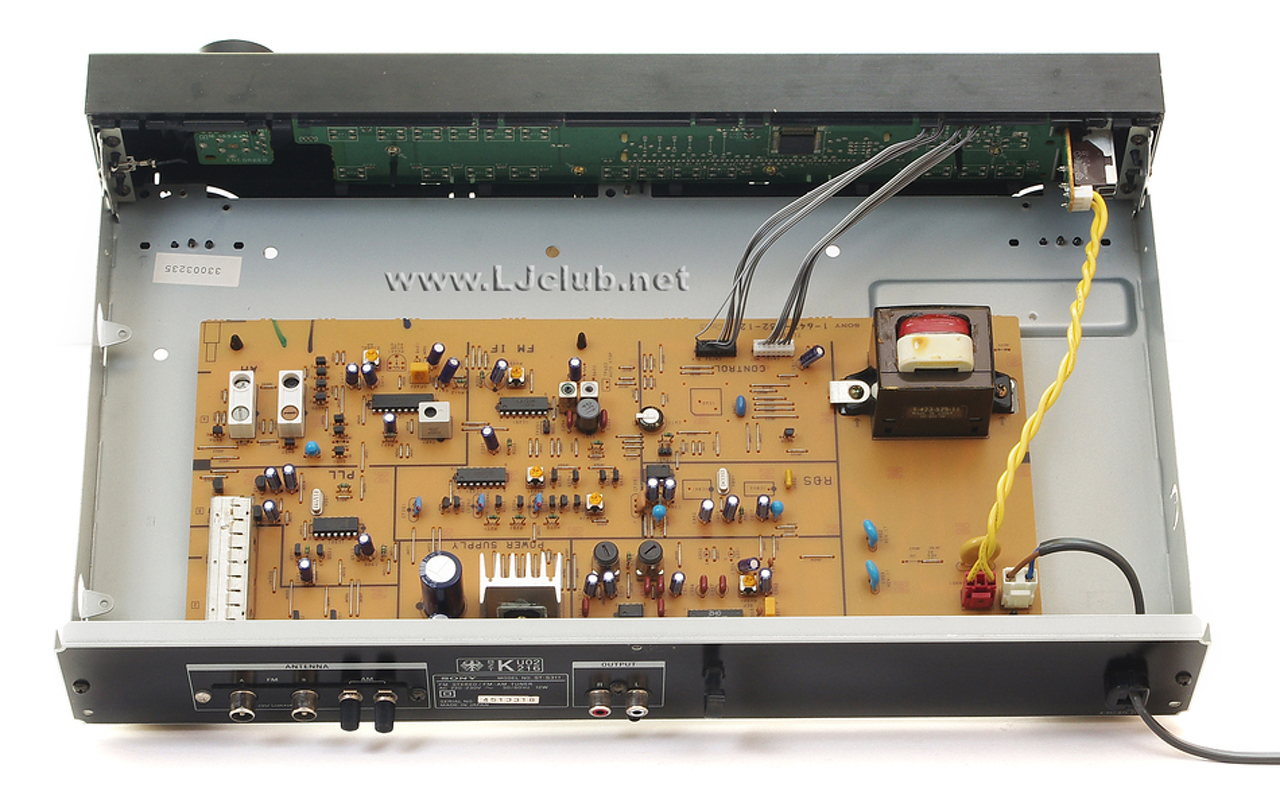

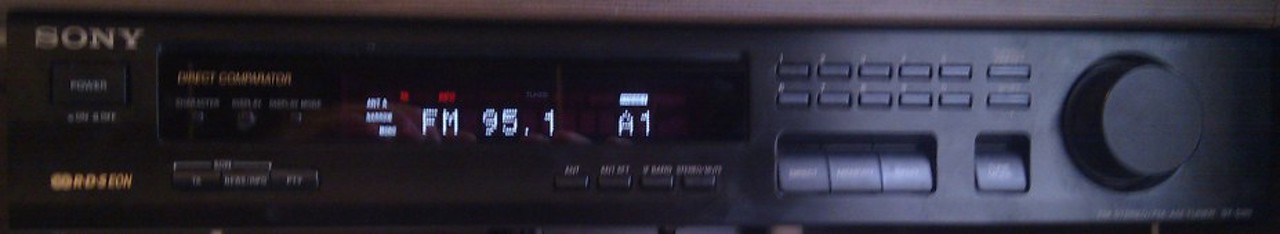

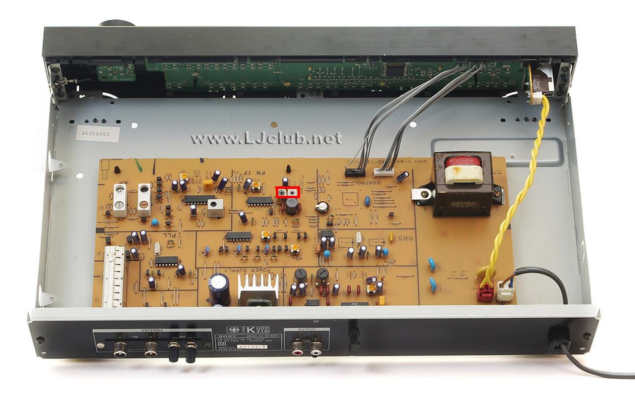

(#) zoli01 hozzászólása Jan 23, 2015 /
A gondom a következö,egy Sony ST-S311-es vevöm van,a gond vele ha sztereora kapcsolom nagyon szakadozik a vétel mivel az rds egyfojtaban bekapcsol és az adot keresi,monoba viszont jól uzemel,az antenna bisztosan jó mert mostanig ezzel muködött és masik vevövel most is tökeletesen muködik.Mi lehet a gond?
(#) pucuka válasza zoli01 hozzászólására (») Jan 23, 2015 /
El (szét) hangolódott. Monóban kb 10 dB -el érzékenyebb, a kisebb sávszélesség miatt, ráadásul a sztereó dekóder le is van tiltva. Sztereó üzemben a nagyobb sávszálesség miatt nagyobb a zaj is, amitől a dekóder ki - be kapcsolgat, a 19 segédvivő elégtelen szintje miatt.
A hozzászólás módosítva: Jan 23, 2015
(#) CHZ válasza zoli01 hozzászólására (») Jan 23, 2015 /
Szerintem az demodulátora hangolódott el, ezeknél típushiba..
(#) zoli01 válasza CHZ hozzászólására (») Jan 23, 2015 /
Ha teszek egy fotot a belsejérol tudnál segiteni hogy merre kezdjem meg nagyon az elején járok.
