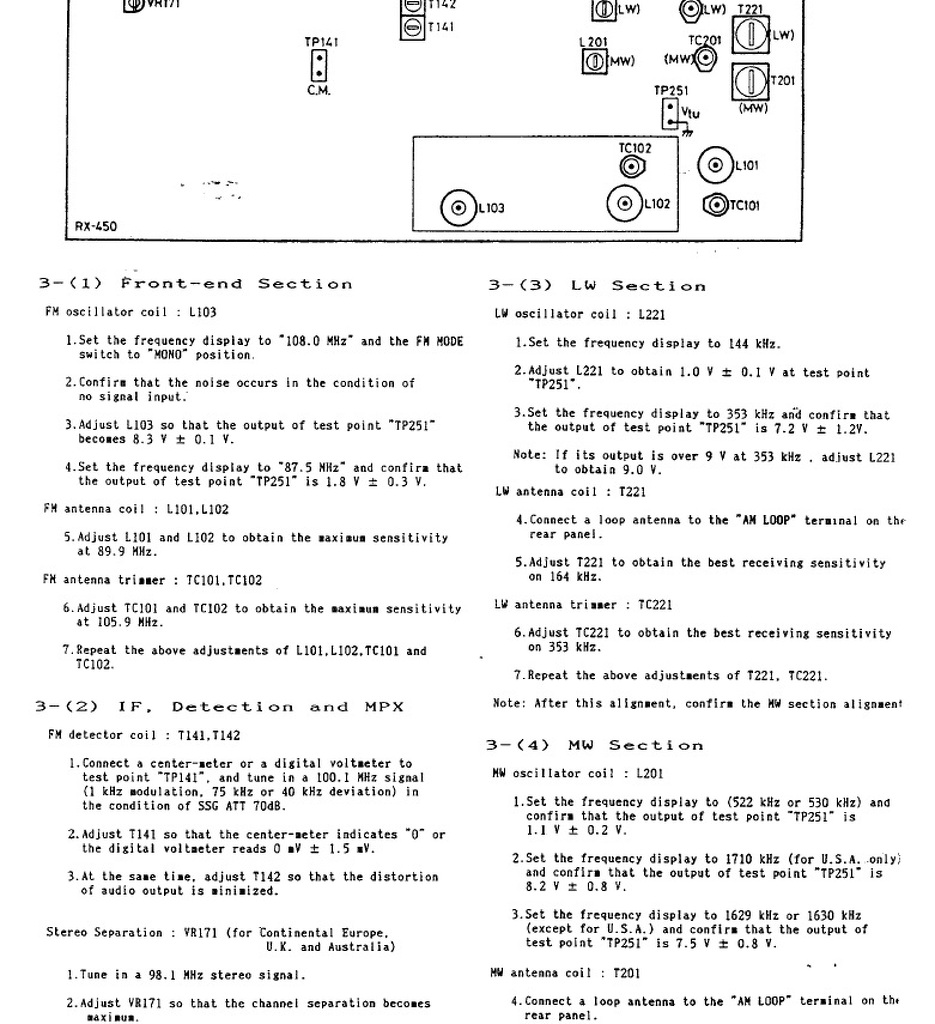

(#) Phoenix82 hozzászólása Ápr 11, 2015 /
Van egy JVC RX-450-es rádióerősítőm aminek a tuner része csak manuálisan hangolható be,és akkor is csak monóban fogja az adókat,az antenna biztosan jó,forrasztások jók,javításmentes.
Én arra tippelek ,hogy el van hangolódva.
Az SM alapján megpróbálom beállítani.
A maximális szenzitivitást ,hogy lehet beállítani?
A 3 - 2 nél (IF Detection and MPX) egy külön jelet is kell adni neki?
Minden segítsége előre is köszönök!
SM-ben ez áll:
(#) Phoenix82 hozzászólása Ápr 12, 2015 /
Azóta állítottam T141,142-ön. A freq. 0.15-el el van tolódva.
Most már sztereóban jön minden, viszont bárhova tekergetem mindig recseg torz egy kicsit,minden adónál,főleg zenénél beszédnél nem venni észre.
(#) Phoenix82 hozzászólása Ápr 13, 2015 /
Közben megoldódott.
