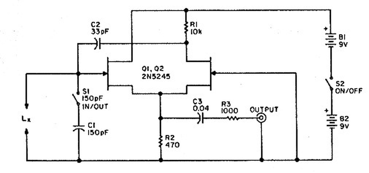

Találtam egy teszt oszcillátor kapcsolást a neten KF és IF tekercsek vizsgálatához.
A problémám az vele, hogy a kapcsolásban említett FET beszerezhetetlen számomra, de még a helyettesítője is. Mivel más hasonló nem lévén itthon, BF245C-vel szerettem volna megépíteni.
Ezzel csak az a gond, hogy jó esetben minden 50 próbálkozáskor 1x indul az oszcillátor, függetlenül attól, hogy 9 vagy 18 voltról működtetem. Amikor nagy nehezen elindul akkor a jelalak megfelelően szinuszos, a kapcsolás teszi a dolgát.
Amire gondoltam, hogy esetleg az R1 értékét lehetne csökkenteni, vagy olvastam olyat is, hogy cserélni mondjuk egy 1mH fojtóra, valamint az R2 értéke is csökkenthető némileg.
Mi erről a véleményetek? Sajnos kísérletezni nem tudok, mert már csak ez a két FET-em van, ezért inkább kérdeznék.
Ha valaki ránézne a kapcsolásra nagyon megköszönném!

(#) dokidoki válasza hadrp hozzászólására (») Okt 17, 2015 /
Én ezt a kapcsolást nem ebben a formában ismerem. A C2 vel sorosan van egy 10-22 Ohm, a 10k helyére kívánkozik a vizsgált tekercs.. A jelenlegi Lx és kapcsolós komplexum csak egy megaOhm föld felé, ahova a kicsatoló földelt source-s harmadik fet mint kicsatoló van. De ez elhagyható, és jó úgy ahogy az általad betett képen van, csak terhelésfüggő viselkedés mutathat.
De ha van kéznél kettő bipoláris PNP de akár NPN RF tranzisztor, akkor egy párhuzamos rezgőkörös oszc kapcsoláshoz egy darab ellenállás is elég, és megy 0.7V-12 Voltig, Csak tápfüggő a frekvencia, ez a tranyók belső kapacitása miatt van.
(#) pucuka válasza hadrp hozzászólására (») Okt 17, 2015 /
Ha esetleg mond valamit, a 2N5245 -nek durván 2×nagyobb az erősítése, mint a BF245C -nek.
Szrintem, ha a visszacsatoló kapacitást növelnéd kissé, stabilabban indulna. Gondolom.
(#) hadrp válasza dokidoki hozzászólására (») Okt 17, 2015 /
Köszönöm a segítségeteket, megoldódott a dolog!
R1 cserélve lett 1mH-s folytóra R2 pedig 220 Ohmos ellenállásra. Így már minden gond nélkül elindult a BF245C-vel és a jelek is szép szinuszosak lettek.

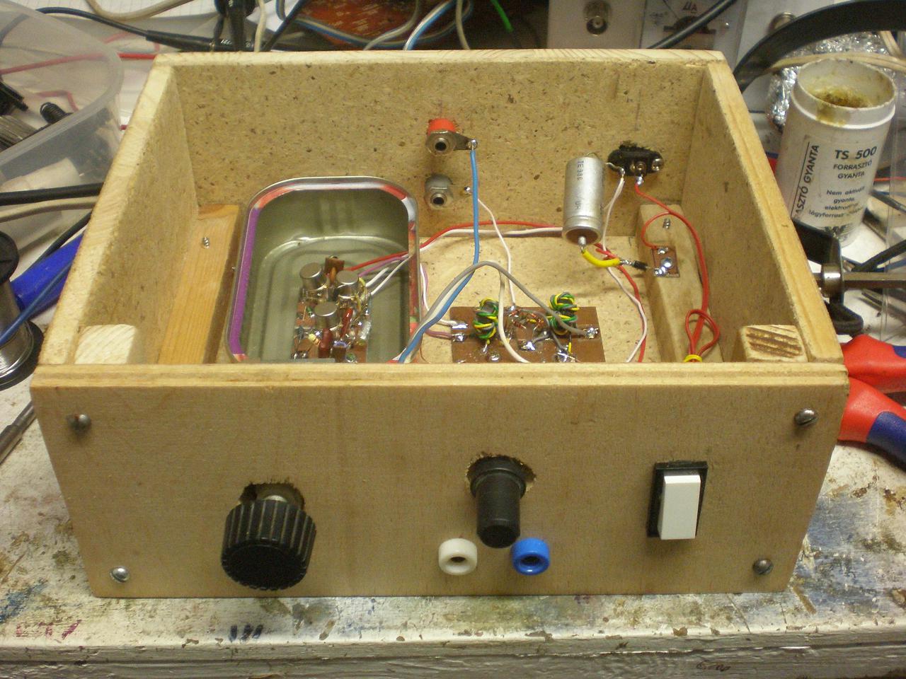

(#) elektroncso hozzászólása Okt 17, 2015 /
Fojtattam a 160 méteres sávvevő építését. Ma asztalosmunka volt soron, egy kis fadobozt faragtam neki. Belekerültek a modulok, már csak a sávszűrő hiányzik. Most este fogom kipróbálni a nagy antennán. A VFO is megkapta a saját faragott paneljét. Majd két sokal nagyobb forgatógombot fog kapni, de most csak ez a két kicsi volt kéznél.

(#) elektroncso válasza Antennaman hozzászólására (») Okt 18, 2015 /
Két állomást fogtam és az egyik Amerikai állomás volt! Egy floridai, feltételezem, hogy verseny volt, mert rengeteg számot mondtak, 10-20 másodpercenként cserélte a partnerét, de elég fura verseny lehetett, mert hívójelet egyszer sem mondott. Ja és minden partner után eggyel növelte az egyik számot, 447-nél volt amikor elkaptam a jeleit. Minden hívására akadt ellen állomás.
A másikat ma reggel fogtam, DK8..., a hívójel végét nem értettem, beleveszett a zajba.
A konzervre ma szabtam tetőt, és a rádió dobozára is készítettem egyet. Összeraktam a sávszűrőt is, de nagyon sokat ront az érzékenységen. Gondolkodok, hogy a sávszűrő után beteszek egy egy tranzisztoros RF előerősítőt, ami pótolja a sávszűrő veszteségeit.

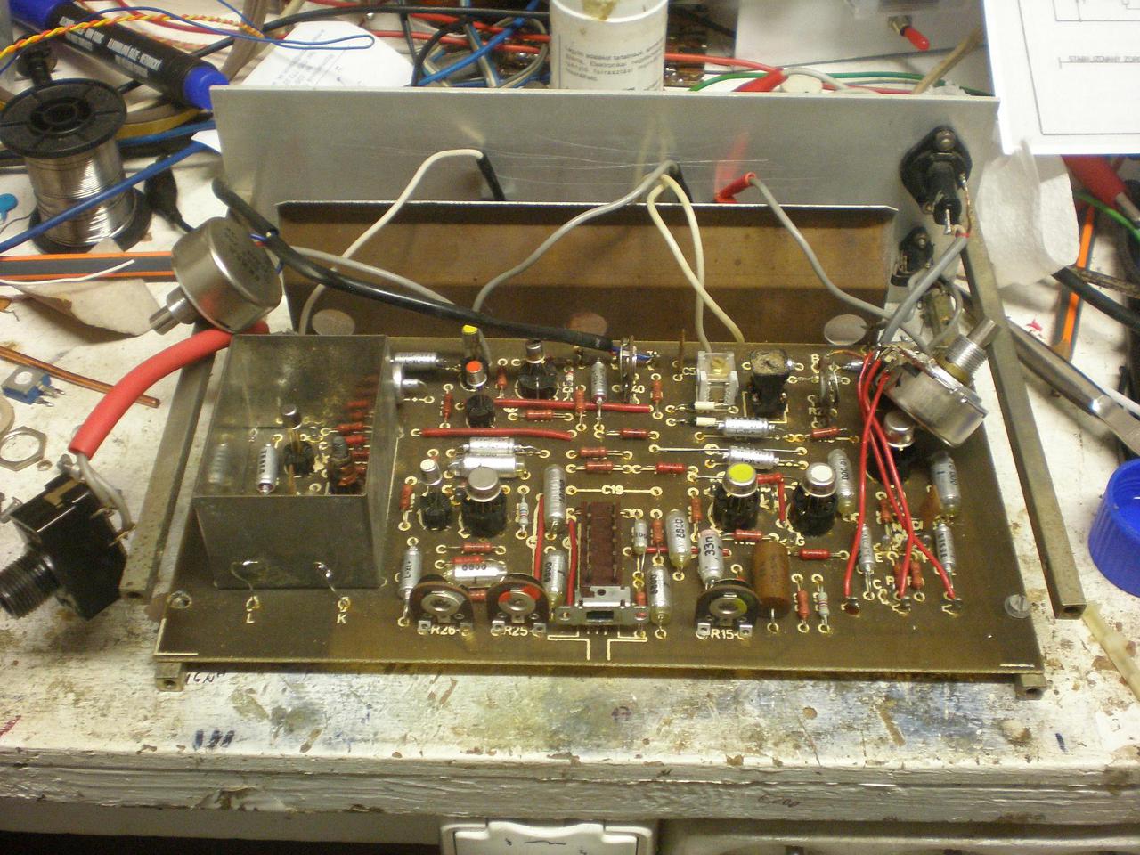

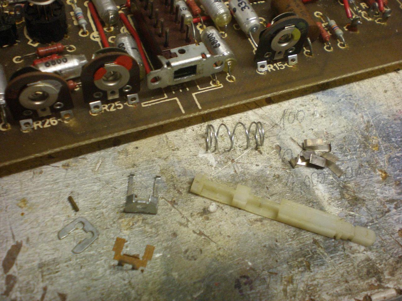

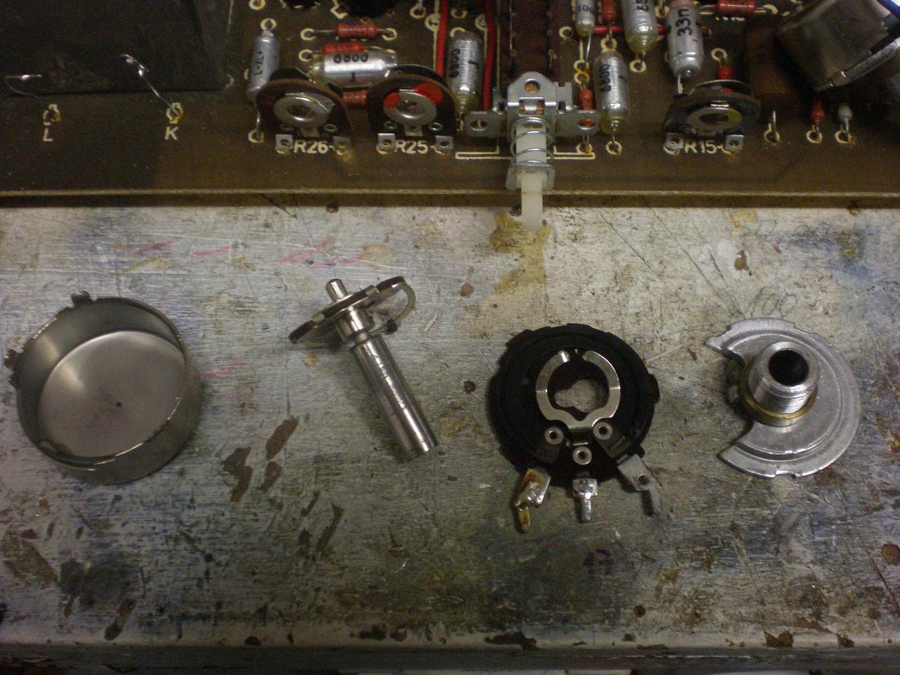

(#) elektroncso hozzászólása Okt 18, 2015 /
Tomipap írta, hogy folyik a ITU contest aktivitás és 80 méteren otthon vannak a magyarok. Ez meghozta a kedvem ahhoz, hogy belenézzek végre a Pionyr rádiómba, mivel nagyon halk. Kimostam az iostat kapcsolót és a három potit. Ettől megjött a hang, most már normális hangerővel szól. Megmértem a benne lévő elektrolit kondenzátorokat, nem, hogy nem voltak kiszáradva, mind a névleges kapacitásértéknek a 120, 150, sőt 200%-át hozta! Azért tudtak valamit a TESLA-ék. A potik is, most hogy kimostam őket alkohollal még csak nem is sercegnek. Az iostat is szépen stabilan kapcsol.
