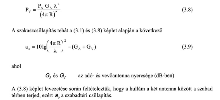

- a 3.8 képlet a szabadtéri csillapítást írja le, a képlet valójában az adó és vevő oldali teljesítmény
összefüggését mutatja, a hullámhossz és távolság függvényében. A hullámhossz négyzetével arányos - tehát a frekvencia négyzetével fordítottan arányos a vevő oldali teljesítmény.
Tehát itt van a frekvenciafüggőség.
R a távolság az adó és vevőantenna között (előző oldalon)
A szakaszcsillapítás, ahogy írtam korábban és ezen könyv szerint is 3.9-es képlet.
szakaszcsillapitas=szabadtéri_csillapitas+antennák_nyeresége. Előjelhelyesen, persze.

(#) bitmixer válasza Gafly hozzászólására (») Máj 11, 2020 / 2
Ha a csillapítást W/W viszonyban értelmezzük (mármint egy sugárzó által valóban kisugárzott, illetve egy hangolt vevőantennából kinyert teljesítmények viszonyaként), akkor nem frevenciafüggetlen. Feri007 szerint ez a helyes értelmezés.
Ha azonban csak az ideális gömbsugárzók (de ilyen erővel akár kismacskák) _helyén_mérhető_teljesítménysűrűségek_ viszonyában értelmezzük [ (W/m2)/(W/m2) ], akkor frekvenciafüggetlen. Találjunk már ki ennek az értelmezésnek is egy elnevezést

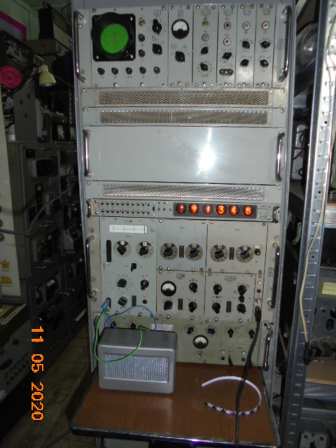

Egy kis 300kg-os nosztalgia, ennek a személygépkocsira ható lengéscsillapítása a mérvadó
