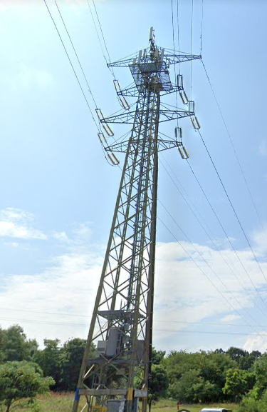

A távvezeték oszlopján az MVM Net álloása van, azt biztos nem tudja használni.

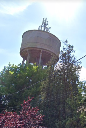

A víztorony lehet a Pannoné, akarom mondani Telenoré.
Úgy gondolom, hogy az én bázisállomásom ez a közös Telenor/Vodafone: http://cellavadasz.openstreetmap.hu/#map=17/47.47598/19.22381
Ha szerencsém van, akkor a háztetők között/fölött éppen rálátok, ha jól helyezem el a fenti antennát. Gafly: a netmonitor jó ötlet, ki fogom próbálni. A telóm pedig egy 4 éves Xiaomi, nem tervezem egyelőre lecserélni. A SIM kártyám "4G képes", ahogy Telenorék mondják... https://www.gsmarena.com/xiaomi_redmi_4_(4x)-8608.php Mindenkinek kösz a tanácsokat!
A távvezetéken a megadott koordinátán van telenor állomás, a víztornyot nem találom, de nem is ismerős, persze minden bázisállomásra nem emlékszem ahol jártam (kivéve a nagyon "körülményesekre")
Azt nem tudom, de gyanús, hogy több azonos, és nem kisméretű antenna van felszerelve. Ha Telenoros lenne, akkor kellene lennie kisebb méretű panel sugárzóknak is, nomeg az MVM nem szokott engedni a távvezeték oszlopokra más szolgáltatóknak bázisállomást telepíteni. De pontosan természetesen nem tudom, mivel ilyen információim nincsenek, de alkalomadtán rákérdezek.
Anno próbálkoztunk mi is, sikertelenül. Sajátmagának pedig csak megengedi, de az 450 MHz -es hálózat, elég nagy, és egyforma panelekkel.

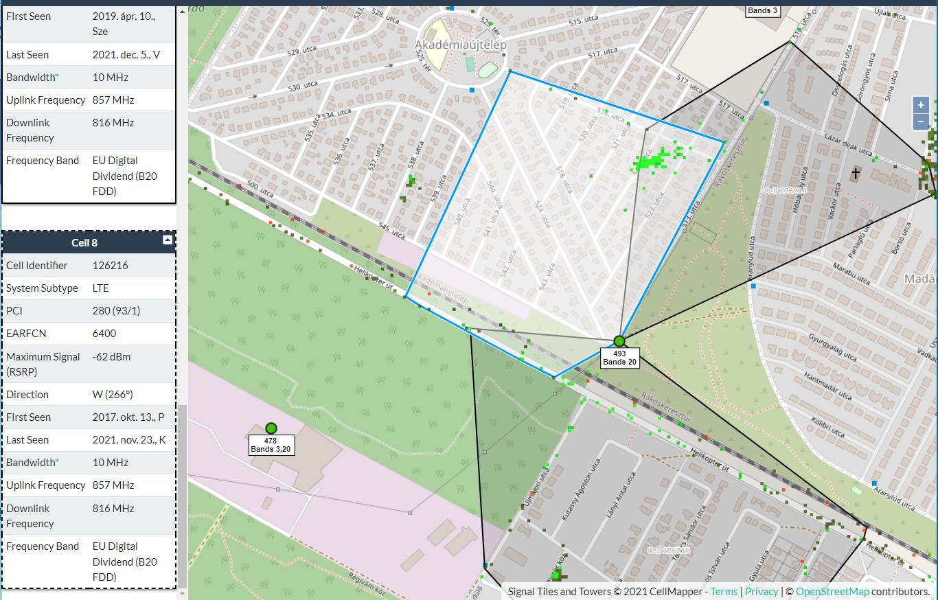

Az általam linkelt cellmapperen megnézed melyik cellába esel és az milyen 4G frekin megy. Van ott 800 és 1800 MHz is..
A hozzászólás módosítva: Dec 30, 2021
Tényleg nagyon köszönöm a segítséget, de még így sem gömbölyű számomra a dolog
![]() Lsz. nézd meg, mit lehet ebből megtudni, ha én a Székicsér utca alsó negyedénél lakom. A 493 jelű BTS-ről van szó. https://www.cellmapper.net/map?MCC=216&MNC=1&type=LTE&l...oadmap Biztosan én nem értem a logikát (meg az egész térképet), de pl . felém nem mutat egyetlen legyező/cella sem. Azt pedig mégsem gondolhatom, hogy egy irány ennyire ki van hagyva... Végülis nagyon nem izgulok, mert a többiek hozzászólása alapján működhet az elképzelésem. Még egy kicsit okosodom, majd kísérletezek.
Nehéz a cellatervezők élete... De szerintem ennyire nem kell belemerülnöd.
![]() Senki nem mondta, hogy mindenhol, mindenkinek, minden szolgáltatás tökéletesen fog működni. Mivel szerintem a pincében nem a mobiloddal internetezel, akár még a 2G is elég ha hivnak, hivsz, vagy SMS... Szerintem kattintgasd végig a többi tornyot is, és a többi hálózatot is. A telefonon is be lehet állitani, hogy "mit szeressen". Például megpróbálhatod lebeszélni, hogy mondjuk 4G-vel ne küzdjön...
Ha Telenor-os vagy - én ezt látom
A 493-as állomás csak B20 (800MHz)-et ad, és a te utcádban más már méregetett a többi szolgáltató kártyájával is. A 478-as állomáson van 1800 is, de az inkább csak az utat látja el. (igaz az nemcsak 10 hanem 20MHz sávszélességgel) A hozzászólás módosítva: Dec 30, 2021
