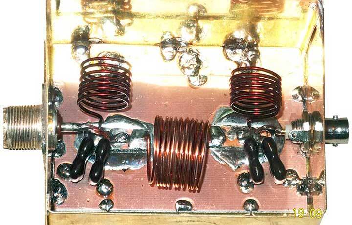

(#) tnl válasza BLY94A hozzászólására (») Feb 18, 2026 /
L1 és C1 egy rezgőkört alkot, ami a rezonanciafrekvenciáján nagy ellenállású,
felette meg alatta kisebb.
Ha csak L1 lenne, akkor is csak az alacsony frekvenciákat vezetné le, a
magasabbakat egyre kevésbé.
L2 C2 egy soros rezgőkört alkot, ami a rezonanciafrekvenciáján a legkisebb
ellenállású.
L3 és C3 egy párhuzamos rezgőkör, mint a C1 L1 az elején.
(#) BLY94A válasza tnl hozzászólására (») Feb 18, 2026 /
Azt elfelejtettem írni hogy vasmagok nélkül csináltam.
L1-L3 induktivitása: 0.9uH
L2: 2uH

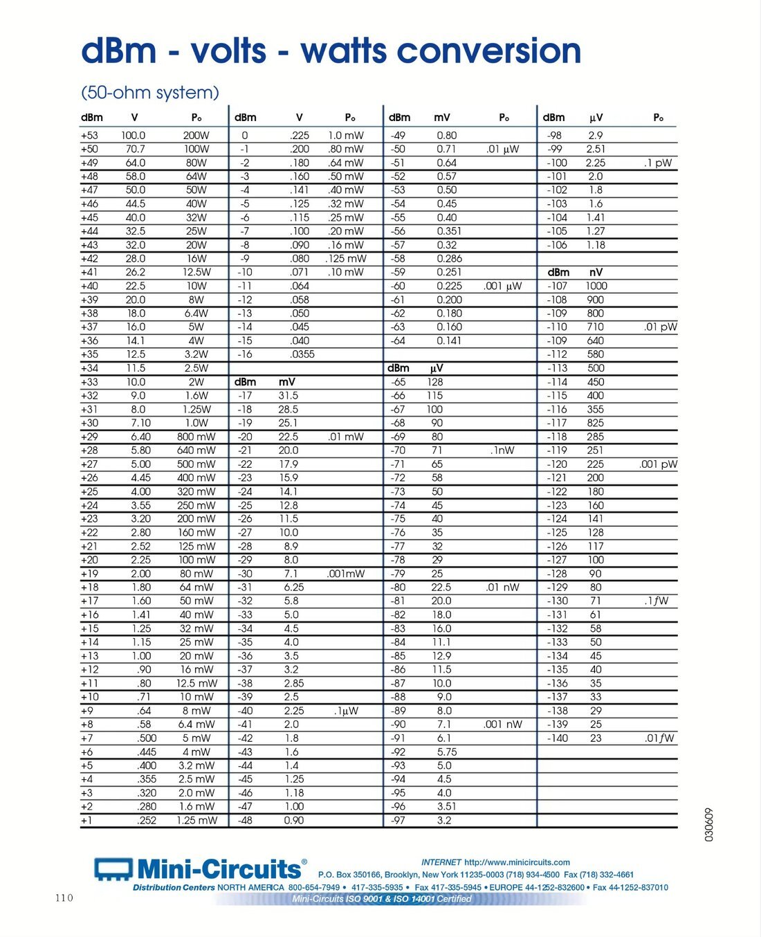

(#) tki válasza BLY94A hozzászólására (») Feb 19, 2026 / 2
Szerintem is sokkal nagyobb sávban kellene nézned, mert ki tudja, mit látunk. 50 ohm a szűrő terhelése? Elsőre akár felismerhetetlen is lehet a görbe kicsi végső csillapítással. És egy rádió esetében az 1 V / 50 ohm már azon a határon van, amitől konkrétan tönkre tudnak menni bemeneti fokozatok, osztó IC-k.
Ezek az értelmes jelszintek: https://en.wikipedia.org/wiki/S_meter
50 ohmos rendszerben a csatolt táblázat szerint viszonyul egymáshoz a teljesítmény és a feszültség.
Találtam neked konkrét leírást légmagos kivitelről adatokkal: szűrő. Az, hogy 3,5 megára van méretezve, ill. meg lehet építeni adóhoz is, most nem érdekes. Kondenzátorokból sem kell annyira komoly, mint a képen, de hosszabb távon azok RF minőségével is érdemes foglalkozni a tiédben. A hosszú lábak sem segítenek - ha pl. U-alakban visszahajlítod őket egymás mellé, máris rövidebbek lesznek lecsípés nélkül...

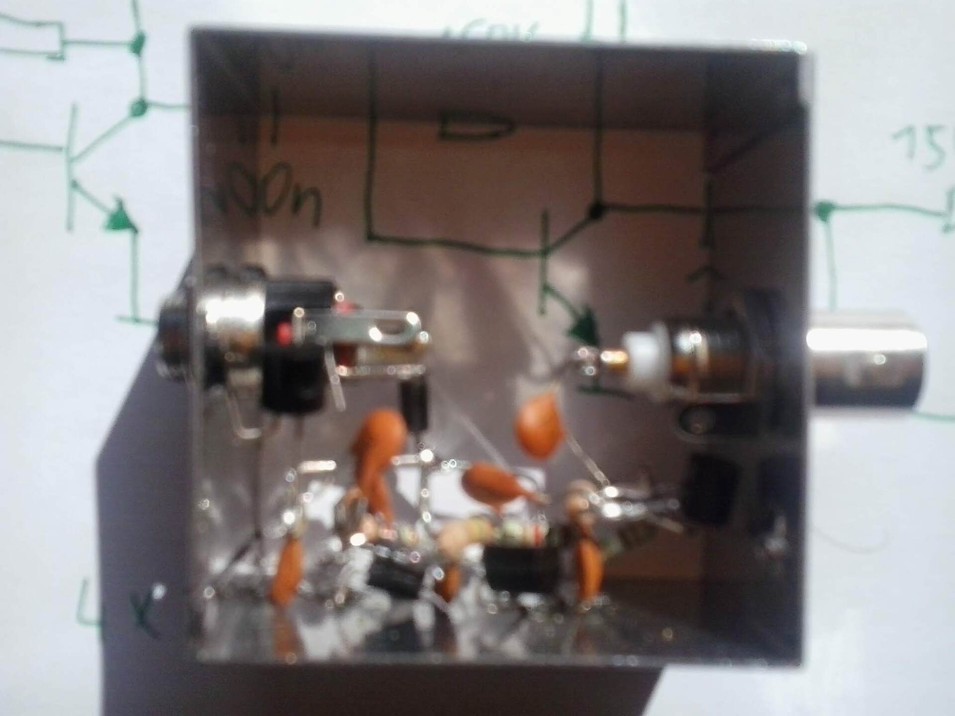

(#) BLY94A válasza Kera_Will hozzászólására (») Márc 2, 2026 / 1
Összeraktam a múltkor mellékelt zajgenerator kapcsolásod.
Az erről lejövő jel elég nagy az SDR bementére.
RMS 1.27V
Az első két tranzisztori rész is elég ehhez?
(#) Kera_Will válasza BLY94A hozzászólására (») Márc 2, 2026 / 1
AGC off , minden erosites LNA, IF , AF ... stb 0 dB legyen .
Ki csatolhatod elozo erosito fokozatbol is akkor kisebb lesz a feherzaj generator szintje.
(#) szendi001 válasza BLY94A hozzászólására (») Márc 4, 2026 /
Kapacitív osztó nem segít? Vagy egy ellenállás csillapító. Plusz zajszám nem okoz gondot.
