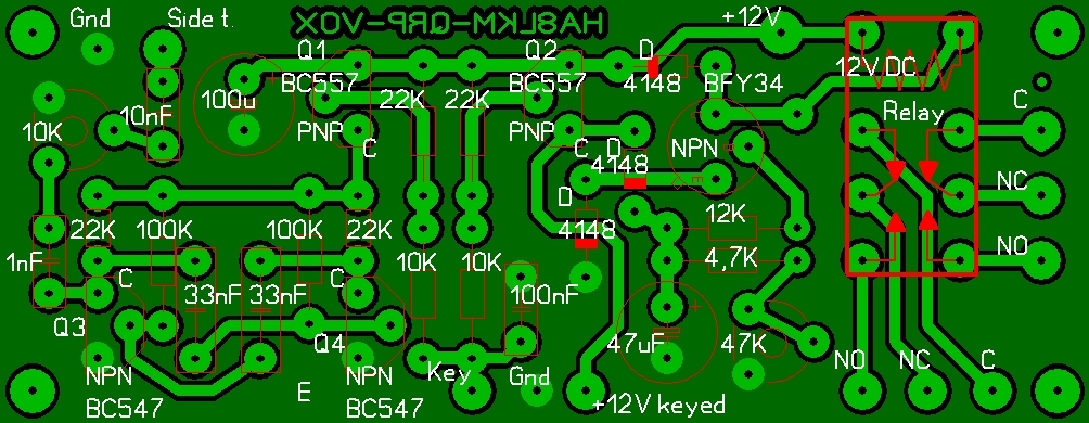

Szervusztok,
Ha valaki szeretne egy kis transceiverbe adás-vétel kapcsoló és önhang áramkört építeni, szívesen közzéteszem az egyik közismert kapcsolás panel tervét.
Maga a kapcsolási rajz egyelőre a füzetemben van skiccelve de rajzolok hamarosan egy áttekinthetőbbet róla és beteszem ide.
Üdv. Gábor

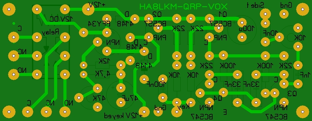

(#) Antennaman hozzászólása Okt 18, 2013 /
A fenti vox és önhang panel kapcsolási rajza.
Hát ha kedvet, ihletet ad.
