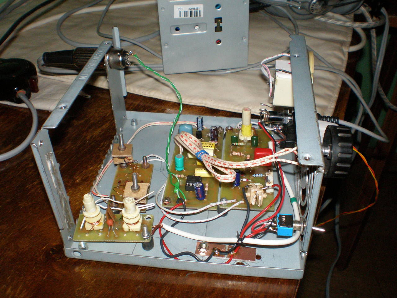

Építgetem a kis 80 méteres gyakorlóvevőt. Elkészültem a HF fokozattal. A tranzisztor kollektorkörében meg kellett változtatnom a tranzisztor munkaellenállását, 10k-s trimert tettem be, beállítottam, majd lemértem. 2k-s ellenállásra lett kicserélve az 1k-s. A HF fokozat amivel tavaly annyit szívtam most már szépen megy. Elkészítettem a rádió tápegységét, stabil 9V-ot állít elő, van lehetőség külső tápfeszültség bevezetésére pl.autó akkumulátorról való üzemnél. Ma elkészültem a VFO-val, de nem indult be. Először egyáltalán, azután miután jól bekötöttem a tekercs kivezetéseit 90 kHz-es jelet szolgáltatott. És a tekercs változtatásával sem lehet a frekvenciát befolyásolni. Nem tudom mi a baj. Valahol valami a HF sávban gerjed, a RF oszcillátor pedig nem megy szerintem. Holnap talán készítek képeket.

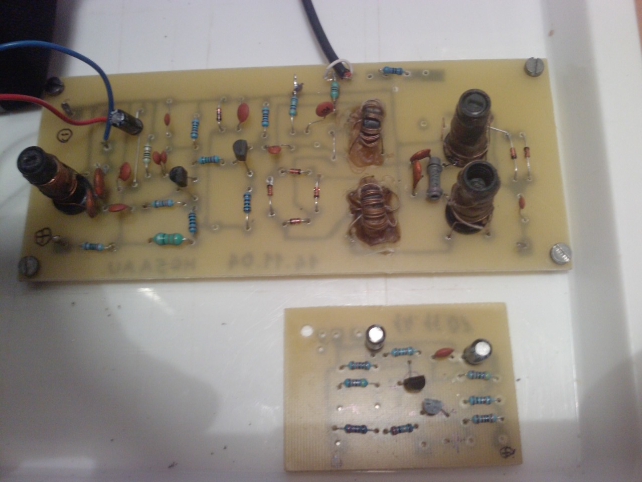

Kezd összeállni a rádió. Már megszólalt, de kevés volt a hangfrekis erősítés, ezért megcsináltam hozzá az előerősítőt. még nincs kész, hiányzik néhány alkatrész, de ma (remélem) kész lesz.
Terveztem hozzá nyákokat is, ezek még nincsenek dokumentálható formában, de a jövő héten ez is meg lesz. (remélem).Később majd részletesen leírok mindent.

Látom alakulgat. Én nem egy paneles módon építettem, modulrendszerben gondolkodom. Az eddig elkészült modulok. A bal felső a HF fokozat, a jobb felső a táp, az előtérben pedig a még hibás VFO. A huzalok majd rövidebbek lesznek, egyenlőre csak a modulok élesztéséhez forrasztottam be valamekkora huzalokat, a végső helyükön, illetve amikor összeállítom a rádiót le lesznek rövidítve, főleg a kényesebb vezetékek.
Szendi001 kérdésére válaszolva, igen szinkrodin vevő, a HA8LKM fajta 80 méteres gyakorló vevő. Itt a témában már sokszor volt róla szó, lassan igazi klasszikus.

Elkészültem az utolsó modulokkal is. Bedobozoltam ideiglenesen egy PC táp dobozába. Viszont semmilyen adást nem sikerült vele befogni. 20 méteres antennával próbáltam. A HF egység jár, fejhallgatós vételre tökéletes volna. Hiába csatlakoztatom rá, vagy róla le az antennát olyan mintha semmi sem lenne a bemeneten. Lehet hogy a sávszűrőt rontottam el? Alsó vágásnak 3,40MHz felső vágásnak pedig 3,90MHz van beállítva. A be- illetve kicsatoló menetek 3, 3,5 menetesek. Szakadás nincs.

Igen, alapzaj van. De nem sávzaj. Hangolásra nem változik. Az oszcillátor frekvenciája viszont igen. Közben átnéztem a keverő tekercseinek bekötését. Két láb fel volt cserélve, megcseréltem. Most már jól van bekötve, még sincs semmi. Sávszűrő nélkül sincs semmi jel. Átnéztem a keverő paneljét is, hátha elrontottam a paneltervet, de nem, az is rendben van. Most direkt megnéztem a sávot webSDR-el, de van forgalmazás rendesen, nem üres a sáv.

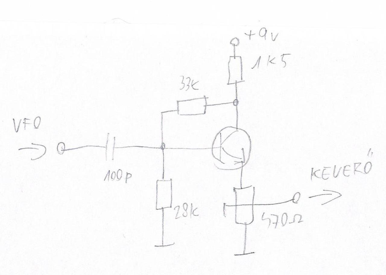

Én nem ajánlom az előerősítőt inkább építs egy jobb és erősebb leválasztó fokozatott. Arra jöttem rá hogy nem mindegy mekkora jelet viszünk a DBM-re . Jó megoldás ha beraksz + 1 tranyós fokozatot emitterkövetőként ahol az emitterben trimerpoti van kb 470 ohm és a középkivezetésről viszed a jelet a DBM-re. Evvel be tudod állítani a megfelelő RF jelet. A DBM feritgyűrűknek nem lehet akármilyeneket alkalmazni ! Kell hogy könnyedén átvigyék az adott frekvenciát. Ha jót akartok akkor rá kell szánni egy kis befektetés és venni amidon gyűrűket mondjuk T37 nagyság megfelel. A keverőre érkező jel nagyságának szabályozásával lehet beállítani a vevő érzékenységét olyannyira hogy az esti órákban kell 1 darab 1kilós poti a bemenetre mert ha hosszú az anternád akkor a sok beérkező jel ront az olvashatóságon (CW) , na de ezeket abeállításokat majd magad fogod állitgatni a saját tetszésed szerint. 1n4148-as diódák megfelelnek a célnak nem kell keresgélni másik fajtákat csak legalább a vezetőségileg őssze legyenek válogatva. ÉN vettem 100 darabot és azokból találtam nem egy diódanégyest. Ami kellet is mivel a adó tasztolását is DBM-el csináltam ami arra is jó hogy ha a tasztoló feszültség helyére mikrofon jelet vezetsz akkor már kapsz DSB jelet adáskor HI ! Egyenlőre csak ennyit.

Ez jó lesz leválasztónak?

Megépítettem a rajzon levő leválasztót, a kimenetén meg is van a 3,5MHz-es jel, de semmi változás. Bárhová is tekerem a trimert. Csak ha nagyon letekerem akkor már nincs jel a kimeneten.
