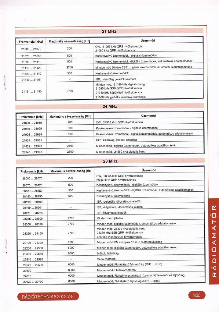

Rendben holnap megoldom. Ma már nem, hulla fáradt vagyok, leszívott az iskola. Holnap csak 5 órám lesz, lesz időm és kedvem délután. Közben készítem a jegyzeteimet a vizsgára. Összeírtam a sávkiosztást, valaki meg tudná nézni hogy jó-e? Már az új 2011-ben módosított IARU Régió1 alapján készült. 2012-ben jelent meg a módosítás az RT hasábjain,ha gondoljátok feltehetem, közérdekű, nincs szerző feltüntetve nem ütközik szerzői jogokba (4 oldal).

Tedd fel légy szi! Amit leírtál az jó.
(#) elektroncso válasza Medve741 hozzászólására (») Nov 12, 2014 /
Tessék. Az IARU 2011-es módosításairól táblázat. Jól fog ez jönni olyanoknak akik velem együtt most tanulgatnak a vizsgára.
