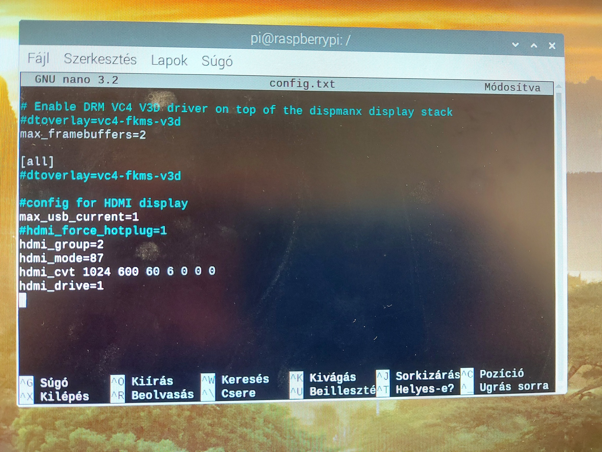

Van egy 7" IPS kijelző (1024x600), amit rpi4-hez használnék, de nem tudom beállítani.
A képeken látszik, hogy a gyári beállításokat alkalmaztam, de a screen resolution-nál látszik, hogy nagyobbat kínál fel.
Lehet, hogy akkorára állítódik be valamiért?
Hol rontottam el, vagy hol kell/lehet még állítani, hogy ne rajzoljon túl a kijelzőn kívülre?
(#) Bakman válasza lóri hozzászólására (») Dec 23, 2021 /
Ha a /boot/config.txt fájlt szerkeszted, akkor az ott beállított értékeket tudod felülírni a konfigurátorral (negyedik kép). Ilyen esetben a "Default" értékek azok lesznek, amelyeket a config.txt-ben megadsz.
Ezek a kijelzők elégge buta kijelzők, nincs bennük scaler. Ha nem megfelelő felbontású jelet kapnak, akkor vagy nem adnak képet vagy szétesik az egész. A kép alapján nagy valószínűséggel jól van beállítva.
(#) lóri válasza Bakman hozzászólására (») Dec 24, 2021 /
Köszi. Elvileg 1024x600 van beállítva.
A bolt szerint működnie kell, meghát, ha nem lenne jó, visszajelzések alapján, tudnának róla, hogy rossz. Beszéltem a bolttal, még nem reagáltak. Gondoltam, hátha találkozott már ilyennel valaki.
(#) Bakman válasza lóri hozzászólására (») Dec 24, 2021 /
Mi a konkrét hibajelenség? Honnan tudod, hogy a kijelzőn kívülre is rajzol?
A harmadik képen látszik, hogy hiányzik felül a jobbfelső sarokban a wifi ikon, stb. , tehát odébb rajzolja. Ezért gondolom, hogy 1366x768-ra méretezi a képet.
A koppintás jó helyen van, mert érintéskor, kb 1-2 centit balrább kell érinteni, hogy eltaláljam az ikont.
