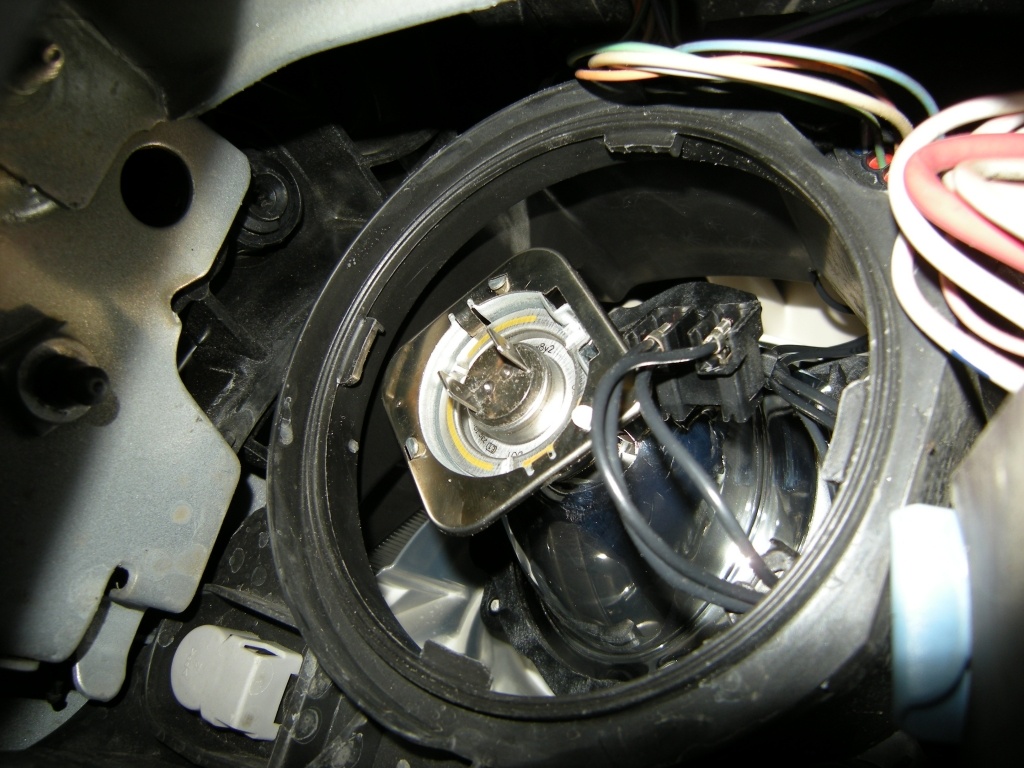

Nem tudjuk a teljesítményét, meg azt sem, hogy egyen vagy váltó áramról megy?
A hozzászólás módosítva: Jan 1, 2013
(#) Gabiorsi válasza zolika60 hozzászólására (») Jan 1, 2013 /
55 Watt
Azért írok ilyen rejtjelezve, mert nem szorosan ide tartozik a téma. Halogén izzóról van szó.

Így nem tudom elképzelni, segíts légyszi képpel, vagy rajzzal.
Dobok egy képet, hova kéne beszerelni.

Ez teljesen más topicba való lenne. Egy megfelelő áramú diódát köss sorba az izzóval azon esik annyi feszültség, hogy jó lesz.

Én nem gondoltam, hogy egy 55-100W-os autó izzóról van szó. Az én javaslatom ekkora teljesítményre nem jó. Ez az oldal RC autókkal foglalkozik.
Különben az autóban van fesz szabályzó. Annak nézz a körmére.
Különben meg nem lehet, hogy ez egy projektoros lámpában van? Nekem is az a bajom a kocsimmal, hogy a projektor miatt egy kicsi térben üzemel az izzó és mindig túl melegszik. Ettől hamar megdöglik. Vettem vagy 3 éve Xenont, ami egy nagyon jó megoldás. Sokkal jobban is látok vele és nem süti ki a szembe jövők szemét. Viszont a rendőrök nem szeretik. Most kivettem és megint a csicska halogénekkel járok... Ezért nem fizetek a rendőröknek.

Volt olyan ötlet, amit a francia szerelő mondott, hogy meg kell toldani 1,5 méter vezetékkel a gyári madzagot és ott esik annyi, hogy sokkal jobban bírja az izzó. Én ezt a vonalat kicsit túlgondoltam, mi lenne, ha egy vasmag köré tekernék vezetéket?
Egyébként valóban projektoros és ugye az izzó üvege is kisebb, a nagyító miatt kicsi a helye is.
