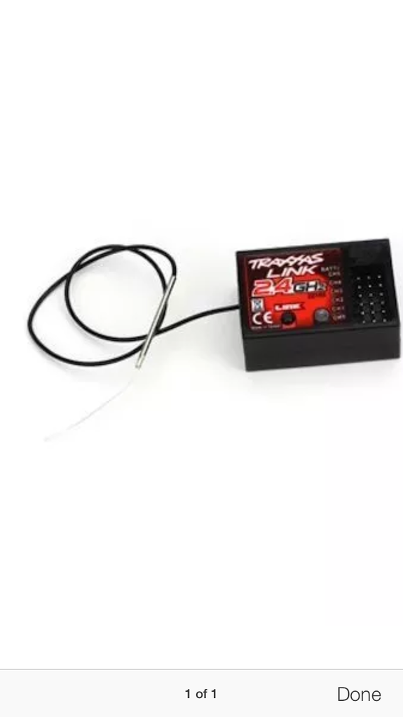

(#) gerenk válasza vasti86 hozzászólására (») Ápr 3, 2016 /
A koaxot elvezeted addig a pontig ahol az antennád a legjobb helyen van, a vevőn az árnyékolás legyen összekötve a modell fémvázával, gondolom az a vevő táp negatív pólusa.
A kábel végén rövid 1 cm szakaszon csak a belső ér legyen szabad, oda kötöd a méretezett
antennát, ami lehet acélhuzal, wifi antenna, stb. Legjobb lenne egy SMA csatlakozó a koax végén
ha jól tudom a WIFI antennádon is ilyen van.
A méretezésről itt egy példa, ha más csatornát használsz át kell számolni. Ha van lehetőség
használhatsz egész hullámhosszra méretezett antennát annál jobb a vett jel . Az első méret amit
a számítás említ.
A képen a koax végén lévő fémdarab ha a belső érhez van kötve maga az antenna.
λ=c/f a c ugye 300m/s. az f a freki MHz-ben..
2,4GHz-en 3 csatornát számoljunk ki: (1-6-13)
1-es csatorna 300m/2412=0,1243..m (12,43cm) 1/2λ ~6,2cm
6-os csatorna 300m/2437=0,1231..m (12,31cm) 1/2λ ~6,15cm
13-as csatorna 300m/2472=0,1214..m (12,14cm) 1/2λ ~6,07cm
A hozzászólás módosítva: Ápr 3, 2016
Igen látom a fémcső csak a felerősítést szolgálja, az árnyékolással fémes kapcsolatban van. Az a kis rövid fehér szigetelt huzal az antenna.Amíg árnyékolás veszi körül az antenna csatlakakozást
nem jut jel ki vagy be az adóba vagy vevőbe. A be és kimenetek 50 ohmos kábelekhez vannak kialakítva 20-30 cm-es hozzávezetésnek még nincs jelentős csillapítása.
A hatásos, méretezett antenna a koax csatlakozástól kezdődik, a jel az antenna talp pontjában
jelenik meg, a koax a készülék antenna bemenetébe vezeti.
(#) pucuka válasza gerenk hozzászólására (») Ápr 3, 2016 / 1
A "fémcső" az antenna része, a dipól másik fele. Azt szigetelten kell felerősíteni, lehetőleg távol minden fémrésztől. A vastagsága (pontosabban a csupasz sugárzó rész, és a cső átmérőjének viszonya) az impedancia transzformátor. (a tripleg antennához hasonló)

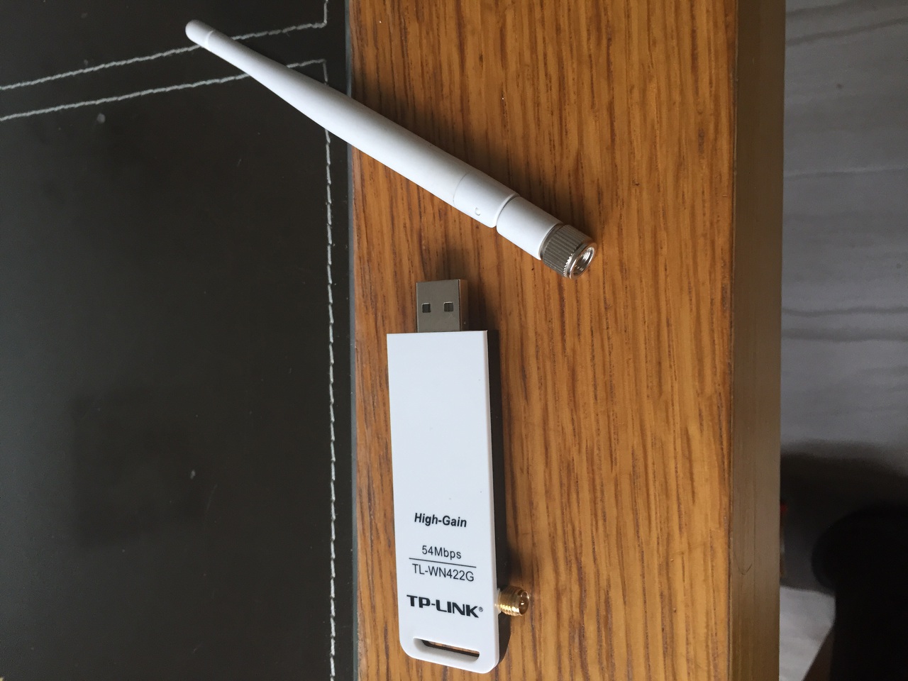

Vegulis ha kibelezem a tplink usbs wifi antennam es valahogy raeroszakolom a vevore betekerem az antennat jonak kell lennie?
Mert elvileg az antennaja is 2,4ghz re van kalibralva?
Marmint a vege?

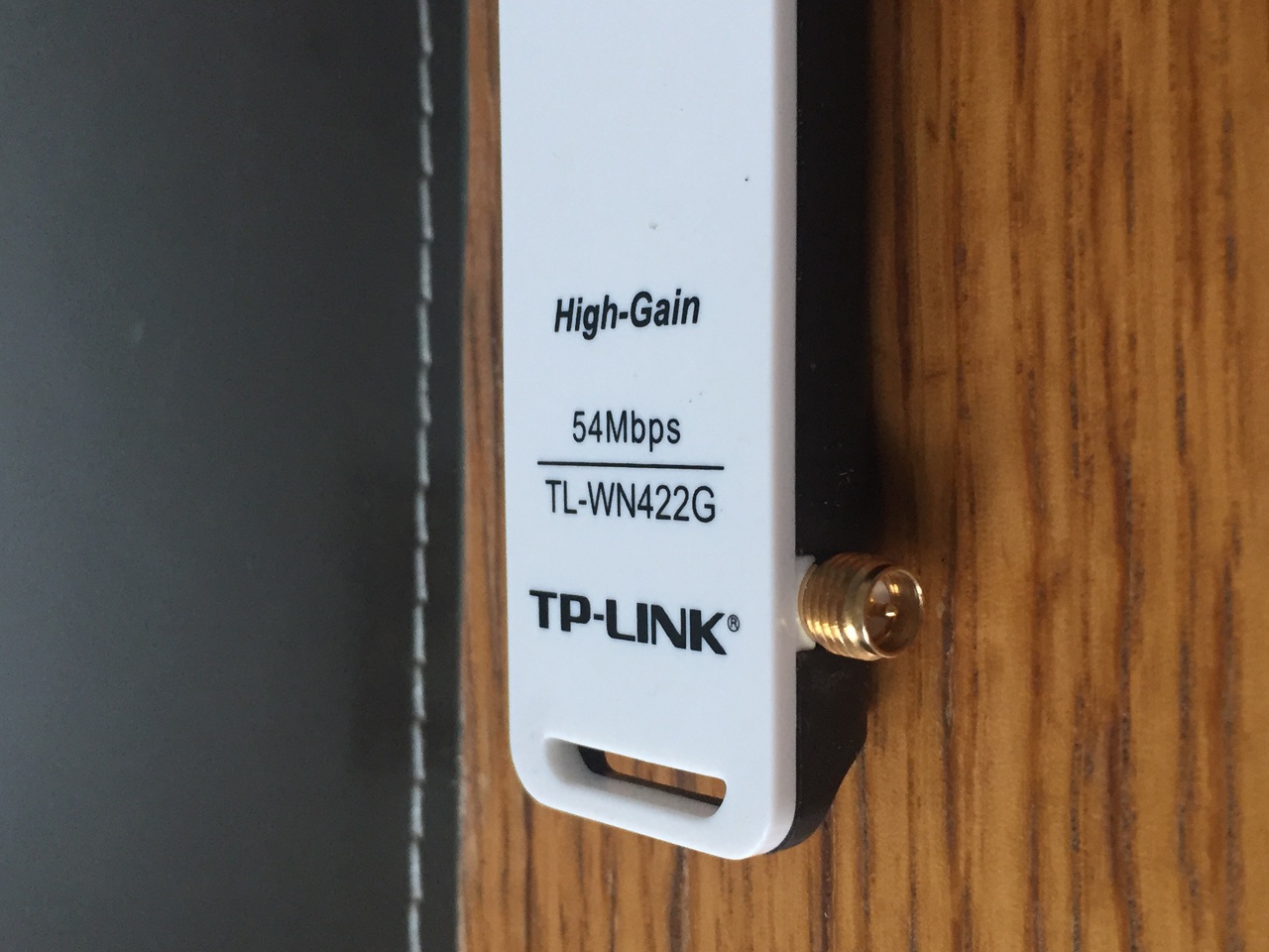

(#) vasti86 hozzászólása Ápr 3, 2016 /
Kabel hozza vezetes csak annyi hogy a szal elerjen a nyaktol a sma kozepeig
De a sma csatlakozon 4 lab van es ugye a kozepe
Akkor a negy labat kossem ossze es ugy megy ra a test?
Nezd ugye van a kozepso szal es alol felul ket ket lab
(#) pucuka válasza vasti86 hozzászólására (») Ápr 3, 2016 /
A képen egy nyákba ültethető csatlakozó látszik. A négy láb mind a ház lábai, hogy ne billegjen.
Neked a koax végére kell szerelned egy SMA csatlakozót, ami a távirányító vevődből kijön.
Két-két egymás melletti lábat összekötsz, az árnyékoló harisnyából két sodratot készítesz és
hozzáforrasztod, a közepét a koax meleg erére. Egy darab zsugorcső megoldja a víz elleni védelmet is.
Ha tudnál szerezni egy rövid kábeldarabot aminek a végén krimpelt SMA aljzat lenne az lenne az igazi.
Okes akkor ujraforrasszam a koax kabelt es ahhoz megy sma abba megy bele az antenna es elvileg jo?
Háát, 2,4 GHz -re nem egy korrekt javaslat. Kell szerezni egy rendes csatlakozót, és (ha csak lehet) rákrimpeltetni a koaxra.
