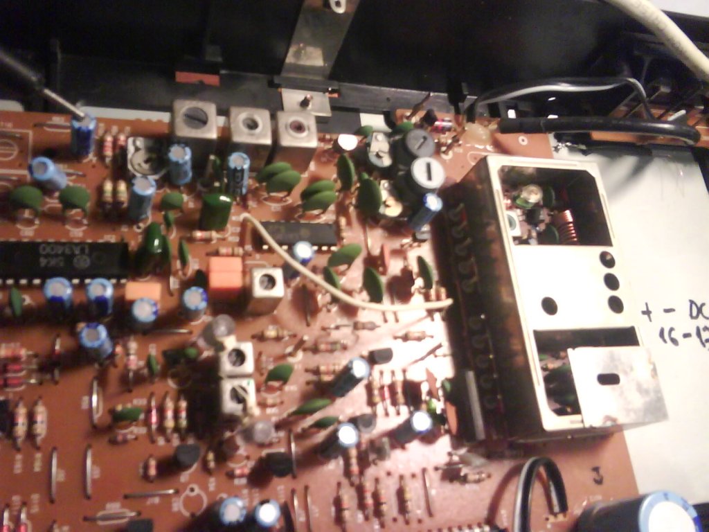

Az utolsó IC ről melléklem, amit találtam. Ahogy nézem, ezek egyikéből sem jön ki az áhított data, és clock jel. Annak, valami processzor szerűségből kellene kijönnie.
Szerintem ez a szoftver, csak az RDS dekódoló IC kimenetét vizsgálná és abból adná vissza az adatot. Azt, hogy miért hangkártyán keresztül akarja ezt, az jó kérdés. (biztos unatkozott a fejlesztő) Ebből a rádióból csak úgy tudnád kivenni az RDS jelet, ha egy dekódert kötnél az LA3400-as IC MPX kimenetére. Esetleg próbáld az RDS Encoder beállítást és kösd így rá az MPX kimenetre.
Szerintem, a sztereó dekóderből már nem jön ki MPX jel. A tuner MPX kimenetéről kellene egy 57 kHz -en járó PLL -el demodulálni az RDS jelet, de abból is valakinek szét kell választani a Data, és CLK jelet, ami aztán mehet a PC hangkártyájára (?)
Igaz. Most, hogy jobban megnéztem, tényleg nincs mpx kimenete.

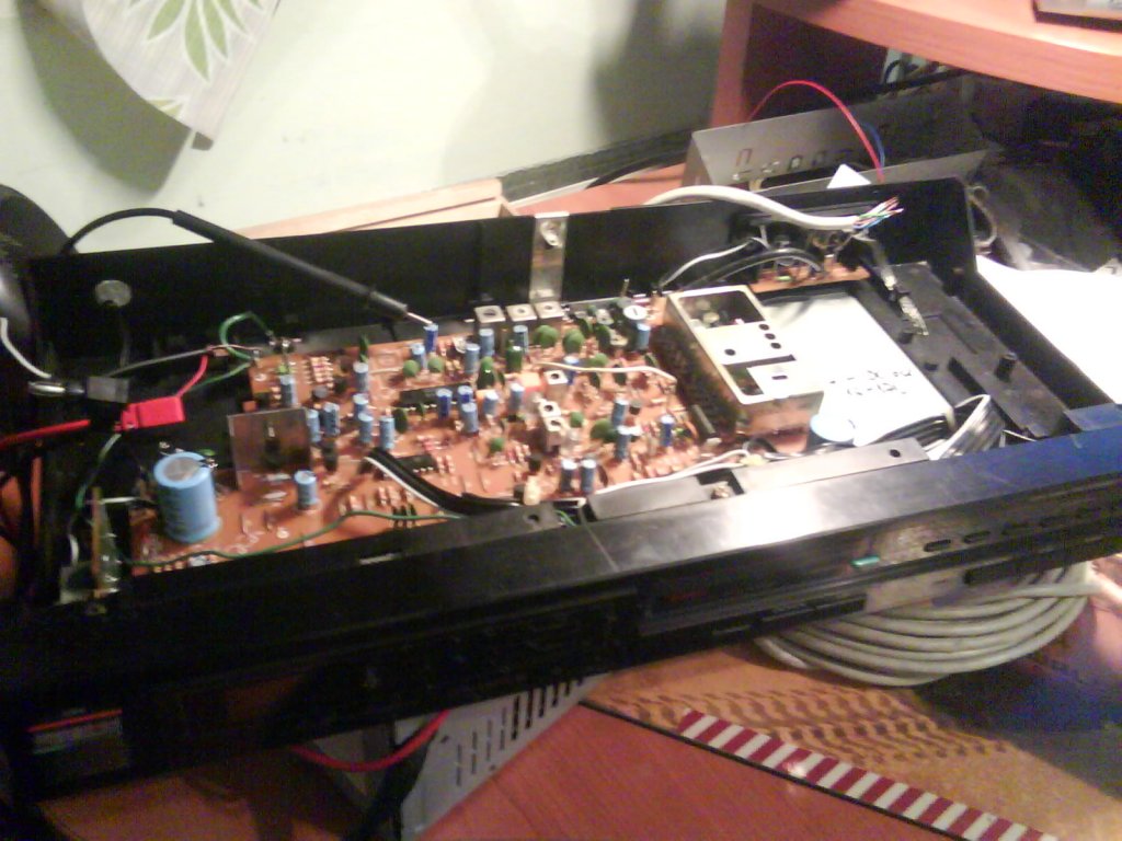

Elfelejtettem csatolni a rádióról a képeket...
Most megteszem. Van még benne 2 db. IC, de azok azt hiszem a 7 szegmenses és a LED meghajtói... A nevük: TD6301AP (TOSHIBA) DIP14 lábkiosztású illetve TC9147BP (TOSHIBA) DIP20 lábkiosztású Pucuka: az én D6101P nevű IC-m féloldalas.. hirtelen nem tudom a szakkifejezést rá... Akkor szerintetek hagyjam a francba? Próbálkozzak inkább másik rádióval? Illetve: Láttam már hogy van TDA7330-as megoldás, de az a baj hogy nem tudom itt Debrecenben beszerezni... Esetleg van valakinek ilyen típ. IC-je amit nekem tudna szerválni? (természetesen anyagi megtérítés mellett) Ha több is van, akkor vevő vagyok rájuk! ![]() Előre is köszönöm minden kedves segítőnek! )
Az utóbbi IC n (amit javítom magam DIP21 kiosztású) van ugyan DATA, CLK1, illetve CLK2 kimenet, de az a LED meghajtóhoz megy... Rákötöttem a hangkártyára, és semmi... (Azaz hazudok, mert kiírta egyszer azt hogy FFFF, máskor pedig csak azt hogy 0000, de ezen kívül semmi..
![]() Valakinek valami ötlet? :$
Ezzel a rádióval, az a baj, hogy nincs kivezetve MPX jel sem a vevőből, sem a rádió prociból. Egyetlen megoldás, hogy építesz bele egy olyan vevőt, amin van ilyen kimenet és arra rákötsz egy TDA7330-as IC-t. Innentől a digitális kimenettel, már könnyen lehet boldogulni. Ezzel az IC-vel viszont egyetlenegy baj van, mégpedig az, hogy már nem gyártják.
Nézz körül a digitális FM vevő IC-k háza táján. Hátha van olyan ami beszerezhető és könnyen forrasztható tokozásba van.

Donder ! ezt a programot már én is használgattam. Igen jól működik. Még gyorsabban is beolvasta az infókat a jelből mint az aktuális rádió saját feldolgozórendszere. Természetesen ez egy rds-es rádió volt amiből ki tudtam vezetni a data és a clock jelet. ha viszont nincs a tunerben rds dekóder íc akkor nehézkes lehet. mellékesen megjegyzem rápillantottam a fotókra és kizártnak tartanám hogy nincs olyan íc-láb ahol meglenne az mpx.
köszönöm a válaszodat! Most jelenleg nem vagyok a rádió közelében, de annyit tudok hogy kerestem MPX jelet is... Hogy találtam e azt nem tudom, de megnézem mégegyszer.... Ha találok akkor vagy egy RS-232-es demodulátor panelbe, vagy a TDA-s RDS demodulátor IC-be, és akkor mehet a hangkártyára?
Hello ! Nem kell ragaszkodni a tda demodulátorhoz. Tucatnyi féle fajta van még ami a célnak megteszi. csak nézz körül. Biztosan találsz valahol egy roncs rds képes készüléket amiben van valamilyen demodulátor ic. csak neten megkeresed az adatlapját és megvan minden infó ami a használatához kellhet. Egyébként meg igen, csak az mpx jelre van szükséged.
