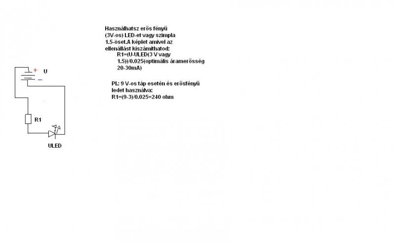

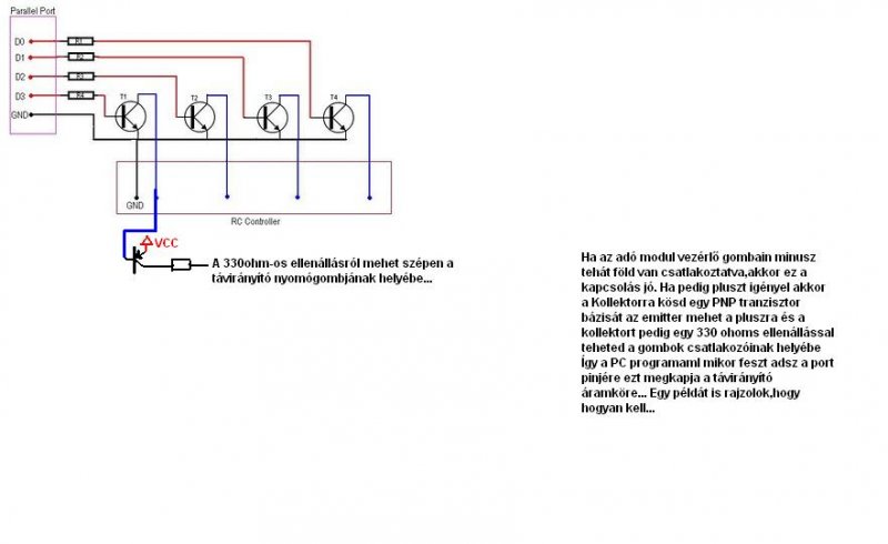

Mivel Imcsu valami egyszerű megoldást szeretne van is számos sokkal egyszerűbb megoldás. Persze jobb ha az ember ír magának egyet, pl. én írtam magamnak jósok ilyesmit,mivel robotokat építek, de ahhoz már elektronika is kell(RF modul...) Persze itt már nem egyszerűségről van szó...Ami egyszerűség aznem más mint egy mindennapi port vezérlő,amit én most készen mellékelek a hozászóláshoz, és a kimenethez egy nagyon kis áramkör cstlakoztatása illetve annak kimenete a távirényító Joystick-jára vagy vezérlőgombajira való kötése.Tehát egy egyszerű portvezérlő,amivel a PC-n kapcsoljuk ki/be a pineket, a kimeneten tranzisztor ami ha fesz van bekapcsol és a kollektor egy ellenállással kapcsolódika távirányító gomjainak vagy Joystickjainak helyébe. Persze fontos az elrendezés. Tehát nem akárhova kötjük a vezetéket,hanem a gomb/Joystick helyébe,ha majd mellékelsz képet megmutatom,hova mit köss...
Mellékeltem képet(gyorsan Paintba összehoztam),ogy milyen is kell legyen az áramkör és a világítás rész... A program ami mellékeltem egy egyszerű portvezérlő csak nyomkodni kell a kis gombokat az egérrel és úgy kapcsolgat a pin ki-be és így csatlakozik az áramkörhöz majd az a távirányítóhoz és aztán úgy mozog az autó... Ha valami nem tiszta elmagyarázom...
Üdv. Hunor!

RX2-TX2 IC pár van az autóban? Ha igen akkor a távirányító gombjaira egy BC337 collectora ennek emittere földre, bázisa 1k bázisellenálláson keresztül a gép printer portjának D0,D1,D2,D3 bitjeire. Csak egy progi kell amivel a port bitjeit kapcsolgathatod. Ha kell írok egyet VB ben. Ez alapján megtalálod a vezetékek helyét.
(#) moltam válasza boczhunor hozzászólására (») Ápr 26, 2010 /
A rajzodban a PNP bázisára nem kéne felhúzó és áramkorlátozó ellenállás?
