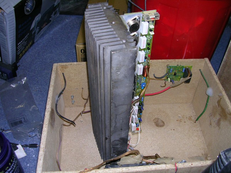

Akkor nem is tudom majd kihasználni a sajátomat Biztos jó lehetett ![]() Egy picit a hídba kötés más,mint oldalanként leterhelni. Valami olyasmi rémlik,hogy teljes kivezérlésnél megoszlik a feszültség a hídba kapcsolt végfokoknál,így csökken a veszteség. De ez ősrégi emlék,ne vedd 100%-nak. Rém ismerős a belseje a cumódnak...mutatom is honnan: úgy közép tájékon keresd a végfokokat valaha nem így néztek ki ám azok a panelek....hanem így mint az alábbi képen:
Kétlem hogy a Phonic magyar fejlesztésű modulokból rakná össze a végfokjait.
Mert tudomásunk szerint egy amcsi cég.... De javítsatok ki ha tévedek. A hídbakötéses témára nem szólok, én nem gondolom így, de lehet mögötte valami. mindenesetre most elég, majd egyszer kipróbáljuk 2ohmon is
Egy szóval sem mondtam,hogy ők tennék össze
![]() Csak,hogy rém ismerős...ergo csak jó lehet,ha ennyien alkalmazzák és még cég is alapul,aki sorozatba gyártja amatőröknek és szakiknak. De az mnc big bull is amcsi..és mégis magyaroknál tették össze De ez nem számít....nem kérdőjelezem meg,hogy honnan való.Majd mindesetre számolj be nekünk a sikeredről

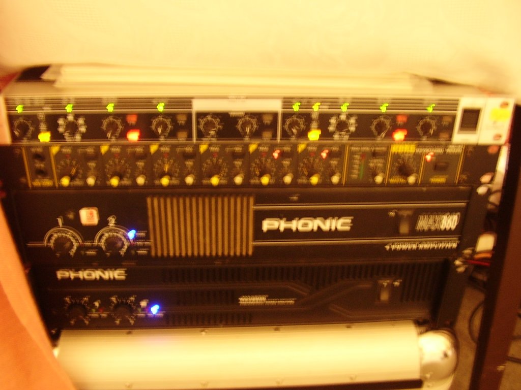

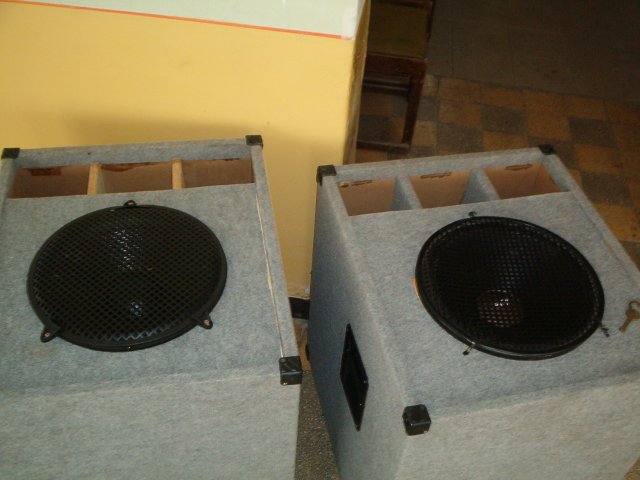

Anno volt nekem somogyi spa-40-es hangszóróval szerelt labirint rendszerű hangfalamból 4db. Katalógusadat szerint 95dB-t írtak rá. Erre tényleg "ráírták". Ezek párosával párhuzamban mentek egy 2*300W-os Phonic (MAX-860) típusú végfokról. (1*8ohm párhuzamban 4ohm, tehát darabonként cirka 150W-ot kaptak.) Hogy lásd nem kamuzok, két kép csatolva. Namost szólt, szólt, de a maga szerény hangnyomásával háááát gáz. (Félreértés ne essék, akkor kb. 10eFt volt egy ilyen hsz, azért a pénzért simán jó volt!) Bátran merem állítani, hogy két ilyen somogyit egy darab ilyen bandpass (ez meg sokkal kisebb) simán lealáz, előtte méterre is rendesen mozgatja a farmerod. Akkor 4db hangfalat cipeltünk ami azthiszem 60*60*73cm volt, és nem tíz kiló, és összesen ette 600W-ot. Most két darabot cipelek, 50*50*50cm, 1500W-ot kajálnak, és többszörösen odavágnak neki. De még ugyanannyi, 600W-al is csuklóból lenyomja. Nem kamu, ha nem hiszed mint írtam, gyere, hallgasd meg.
