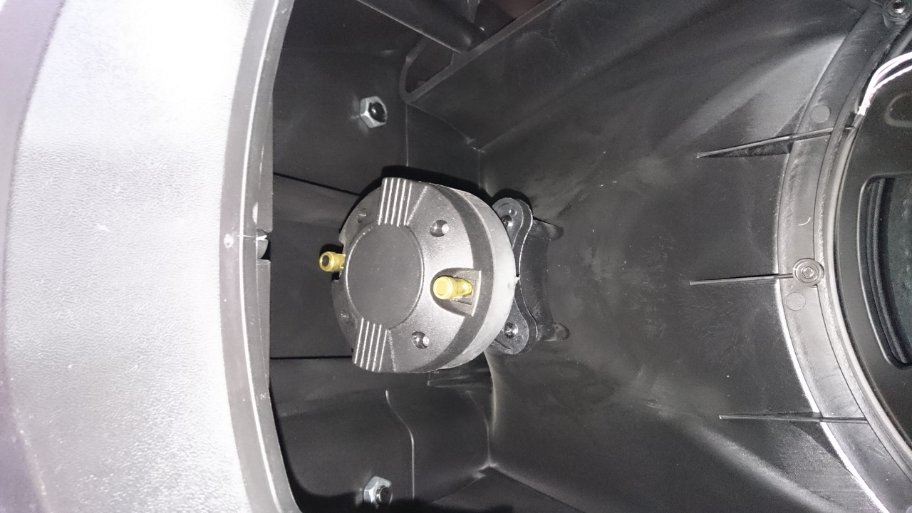

Kérem aki ért hozzá, tegyen tisztába nekem 1-2 dolgot. Adott egy LD System Play 15A típusú aktív hangsugárzó. Magas pille tekercs bevezető szál szakadással, ami valószínű a ragasztó hiánya miatt elszabadult kapton csévetest miatt repedt el. kb 35mm külsőt mértem tekercs átmérőnek, ami 1,35"-nak felel meg ha javítóbetétet kéne rendelni. A tekercs átmérő méretét collban belső méretet kell értelmezni ? A gyári leírásban 1.75" ad meg vagy a száj nyílást kell annak venni ? Ha nem sikerül javítanom, rendelni milyet lehet? Legjobban LK és MNC betétek hasonlítanak hozzá. Meg merjem rendelni jó lesz bele valamelyik ? Egyébként tda7293 hajta 2x35 voltról (Bi amp) képeken talán felismerhető. Egyébként nagy csalódás, elég kótyavetyélt összerakás az egész, a pillén is látszik hogy messze nem központosan van felragasztva a kapton a titániumra. Olyan mintha ebayes kínai kütyükkel összerakták volna gyorsan. Lehetett benne vatelin is csak valamiért mégis kitéphették.(Így jött újonnan 3 éve) van egy két gyerek gombóc forrasztás is. Ezek a negatív észlelések ellenére, szépen szól(t) 98dB érzékenység valós is lehet, mert igen nagyot tud szólni. Kellemes mélye is van, és alig műanyagos a hangja. A magas hifi szerű, kicsit sok is, vissza is szoktam venni pár dB-t. http://www.ld-systems.com/en/series/play-series/play-15-a-15-inch-a...aqarp2 A hozzászólás módosítva: Ápr 25, 2016

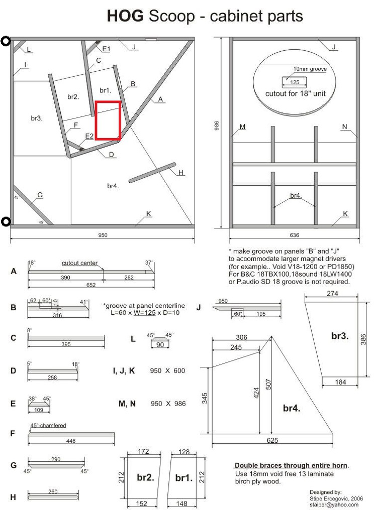

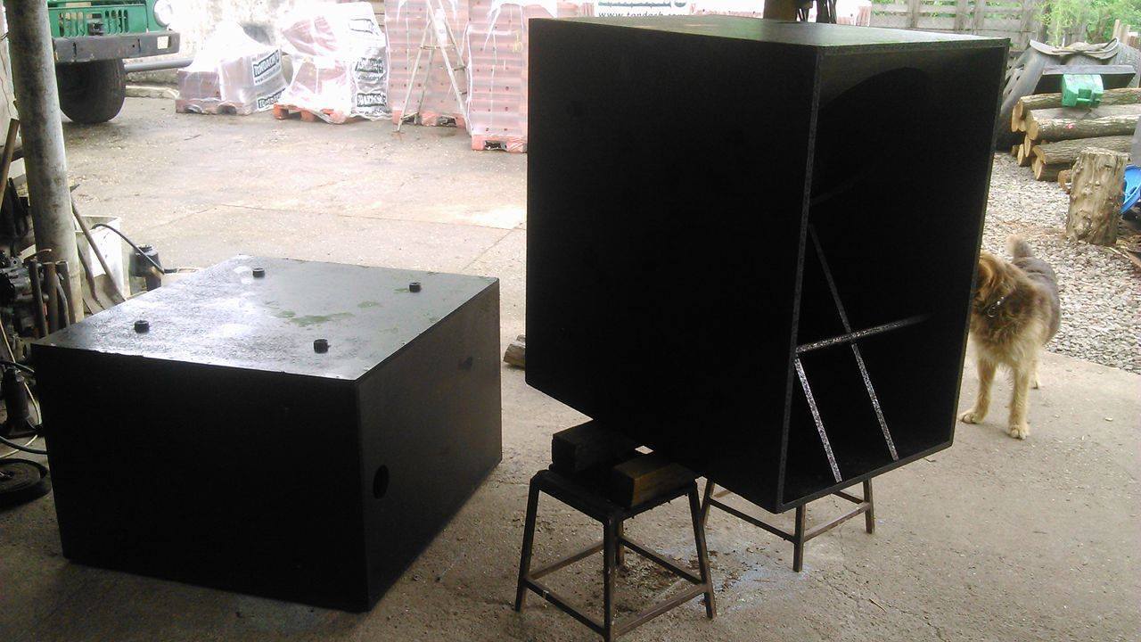

Kész lettem a HOG-scooppal.Sal PA50100 van benne, és elég jól teljesít.
Pozitívat csalódtam amikor elkészült. Néhány észrevételem azért lenne ezzel kapcsolatban...: A frekvenciaátmenete egészen jó az alsó frekvenciákat is szépen adja (25-30hz), szűrés nélkül még a közép tartományt is adja.A nagy tölcsér miatt elég hosszú a hatótávja kb 50m Elég szép súlya lett, nem lett megmérve de 100kg körül van.. Sajnos hordfülnek nem sok hely jutott így ha valakinek van ötlete hova és mit arra nyitott lennék. Nem egyszerű összeszerkeszteni aztán kirakóval megkeresni mi hova való, de ha megvan akkor egy elég jó ládát kapunk viszonylag olcsón

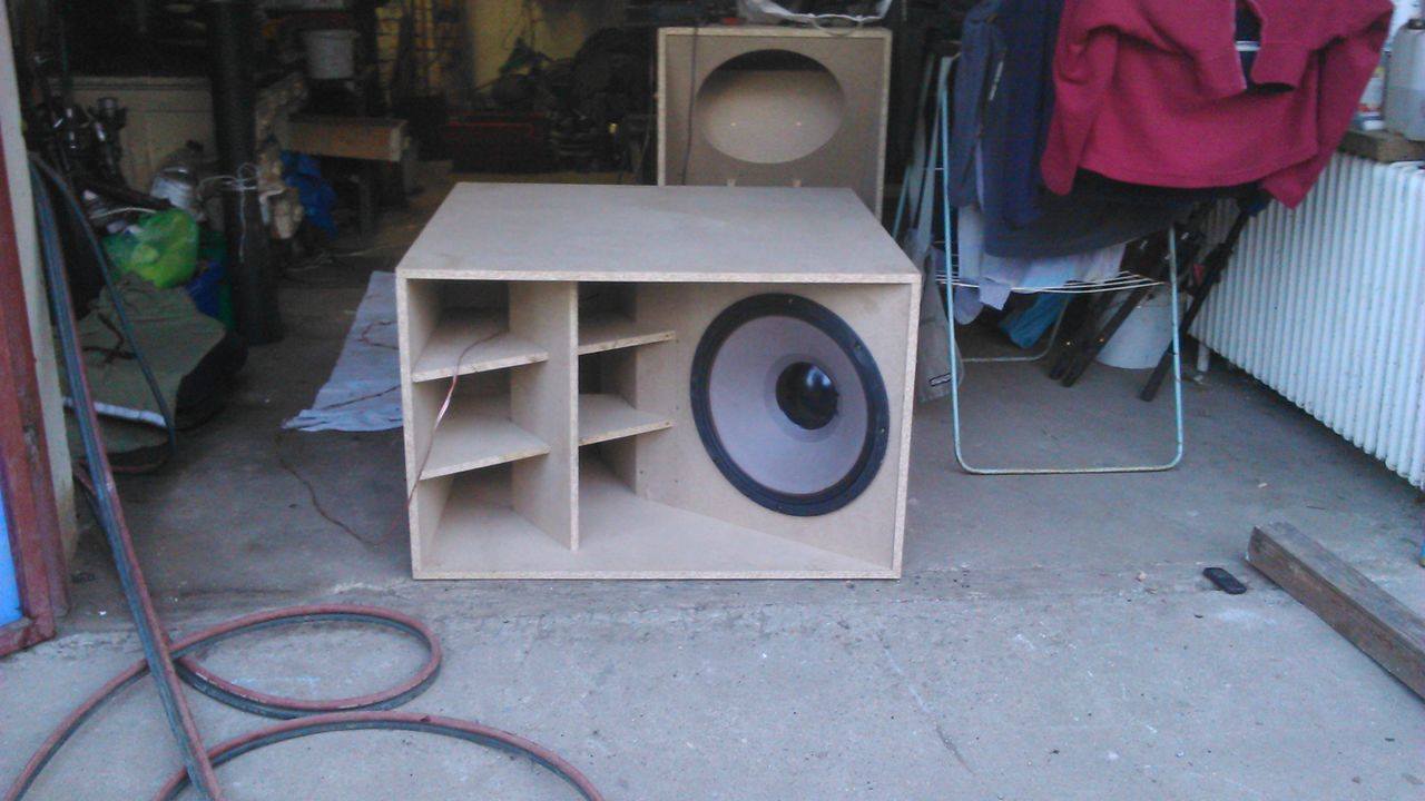

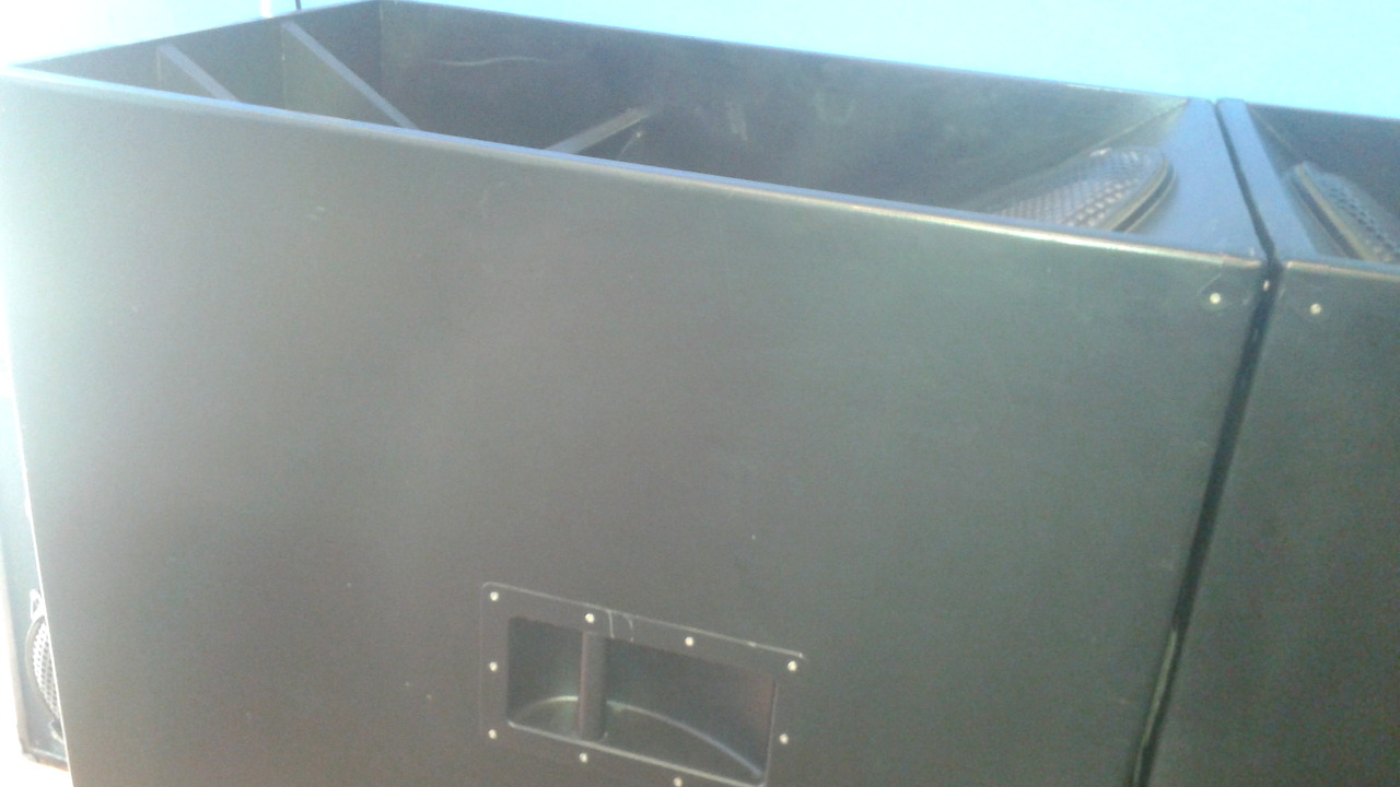

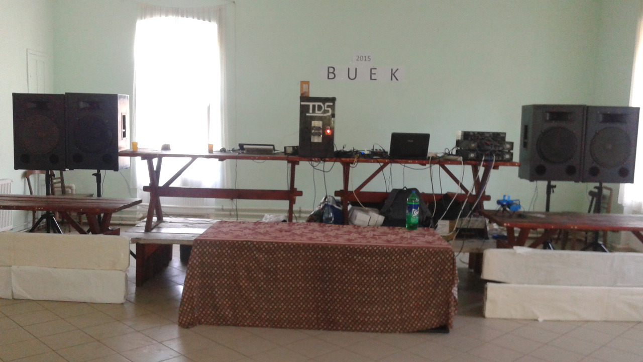

Mondtam én, hogy nem fog csalódást okozni. Hordfülek nállam így helyezkednek el, épp hogy befért de pont jó, ja meg nekem a hatuljan van 4 darab kerek, hogy azert ha olyan a terep az ember magaba is tudja vinni(22mm-es mdf).(ezek regi kepek, itt nincs itt az osszes cucc, most a hog a lenyeg)

Megnézem majd akkor, köszönöm.
Nincs mit, ám annyi tapasztalat, hogy külteren jobb a tölcsérekkel osszenyomni, belteren a hangszórókkal, mert ha tolcserrel van akkor nagyon "előre szól" és kioltás megy.
Azt tapasztaltam hogy kint vagy a talpán vagy a hangszóróval kifelé kell tenni.
Ponotosan ezt irtam, oszinten talpan nem hasznaltam soha. Mindig elől lefektetve, mert ugyebar tolcserbol kesobb jon ki a hang, es hogy ne legyen faziseltolodas kulonosebben ezert mindig 1-1,5 meterrel elorebb vannak a subok. pl igy.

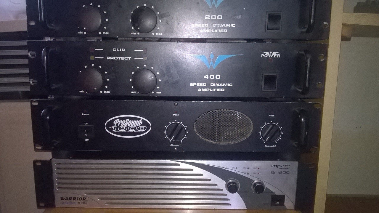

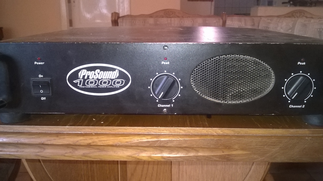

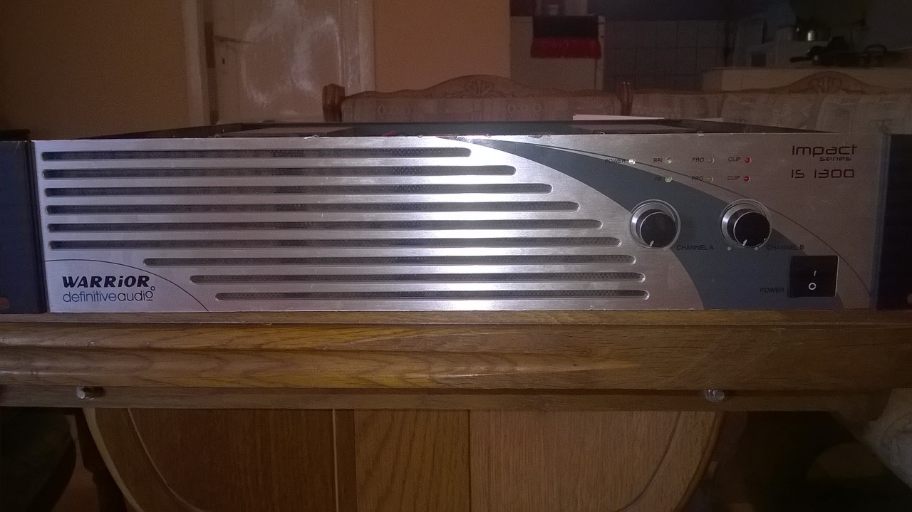

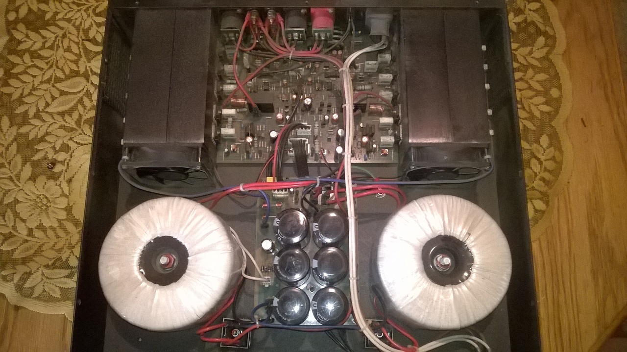

Sziasztok még új vagyok itt! Kinek mi a véleménye ezekről az erősitőkről válaszokat előre is köszönöm.
