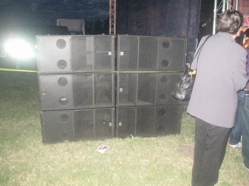

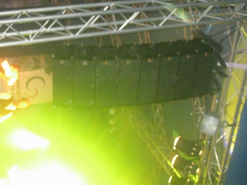

Szevasz Ferenc, hát halod egy kicsit jóval több hangfal kellene ahhoz hogy egy városnapot meg tudjak csinálni, de nekem diszkózáshoz dosztig elegek lesznek ezek a hangfalak. Az ideji városnapon láttad az EDDA milyen szerkót hozott magával a koncertre, na azt már lehet hangosításnak nevezni, oldalanként 6-6 darab alagutas mély ládával jöttek, meg azok a sok kis aktiv hangfalak amik a színpad tetejéről lógtak le, azok valami brutálisat szóltak, nem beszélve a hangminőségről, az valami fenomenális volt, és nem beszélve arról a két nagy dupla hangszórós Voice Kraft hangfalról ami monitor hangfalként szolgált nekik a koncerthez. Bitangot alakitokat, egyszóval én még ők hozzájuk sokat kell hogy fejlődjek egy ilyen hangosításhoz.
Ne de nézzük hogy mik is voltak ott, a koncerten.
Én is ott voltam, láttam a cuccokat tényleg jó kis hangzás volt.
