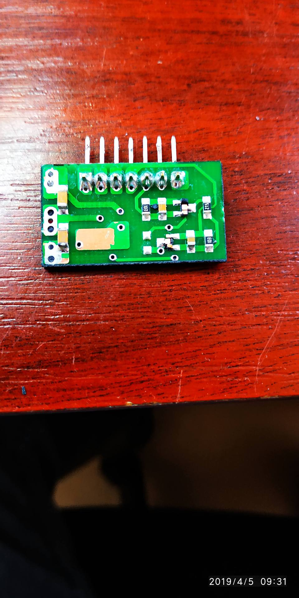

(#) tothbela válasza aptor hozzászólására (») Ápr 4, 2019 /
Akkor próbáld szétszedni a modult, sokat már nem vesztesz vele. Ha nem menthető az IR2153, akkor venni kell, és meg kell csinálni a modul klónját. A nyák tervezésben tudunk segíteni.
(#) aptor válasza tothbela hozzászólására (») Ápr 4, 2019 /
ok OK. Mmegpróbálkozom. Aa műanyag_házat már lenyóztam lenyúztam róla. Éérdekes anyaggal van kiöntve, totál fekete.
A hozzászólás módosítva: Ápr 5, 2019
Moderátor által szerkesztve

(#) tothbela válasza aptor hozzászólására (») Ápr 5, 2019 /
Közel ennyi az egész. A kis panelen az IC-n kívül mindössze néhány alkatrész van csak.
Ha neked is aktív hangsugárzóban volt, a párja megvan? Érdemes lenne ugyanarra a frekvenciára állítani. Úgy emlékeztem 60 kHz-en járt ami nálam volt.

Ennyire sikerült szétkapni csak nem tudom ami az epoxiba maradt alkatrész az micsoda.
Akkor a nyák az megvan. Hogy mi volt az alkatrészek értéke, az majd kiderül. Utána nézek, és kisilabizálom. Nem nagy variáció van.

(#) aptor válasza tothbela hozzászólására (») Ápr 5, 2019 /
A forrasztás az ok csak a 3 smd tranzisztort nem tudom meg az ic hogy micsoda mert azok szétmentek ha tudnám mik meg tudnám itt is venni remélhetőleg.

(#) aptor válasza aptor hozzászólására (») Ápr 5, 2019 /
amelyik alkatrész jó azt visszatettem.igy a 3 smd tranyi meg egy us1m dióda ami tönkrement.
Akkor sorolom. Az smd IC oszcillátor alkatrészei megvannak ez jó, mert akkor marad az eredeti érték. A két fekete szögletes dióda az a táp része, az is megvan. A tranzisztorok a túláram védelem részei.
Otthon PC-n visszarajzom, mert telefonon ez nem megy. Utána jelentkezem.
Egy képet szeretnék kérni az anyakártya alkatrész oldaláról, úgy, hogy az öcsipanel alatti rész és környéke látszódjon. Mivel kétoldalas a nyák, ezért van ami takarásban maradt.
Így igen. Most már talán elég információ áll rendelkezésre. A tranzisztorok sima alacsony feszültségű példányok, nem lesz nehéz szerezni bele. Ami lényeges, az IR2153 smd, valamint a letört lábú dióda.

(#) tothbela válasza aptor hozzászólására (») Ápr 6, 2019 /
Léthatod hogy akad segítség, tehát nem hagynak egyedül. Az IC az adja magát, tehát SMD tokozású IR2153.
A dióda az valami gyors 500V feletti 1A, majd keresünk valamit. Ha a fetmeghajtó IC IR2153D, tehát "D" betűre végzódik, akkor nem is kell dióda, mert azt az IC tartalmazza, bele integrálták.
Kékkel jeleztem az npn tranzisztorokat. Rengeteg a választék, de BC846,847,848,849,850 bármilyen betűjelzésü (A,B,C) vagy betű nélküli is jó.
Pirossal jeleztem a pnp tranzisztort. BC856,857,858,859,860. Itt is bármilyen betű lehet a végén. Ebben a kapcsolásban nincs szerepe hogy milyen.
Bekarikáztam sárgával egy alkatrész helyét, ez ha nem volt benne a kiöntő gyantában, akkor ne foglalkozz vele. Gyakorlatilag ha itt egy ellenállás lenne, akkor a túláram érzékelése után más lenne az újraélesztés. Ha nincs ott semmi, akkor 1-2 másodpercenként megpróbál indulni a táp, és ha nem érzékel további túláramot, akkor bekapcsol. Ha lenne ott egy ellenállás, akkor túláram után letilt, és csak a hálózatról lekapcsolva, néhányszor 10 másodperc várakozás után indítható újra. Tehát hiába megszűnik a túláram, magától nem indul el.
