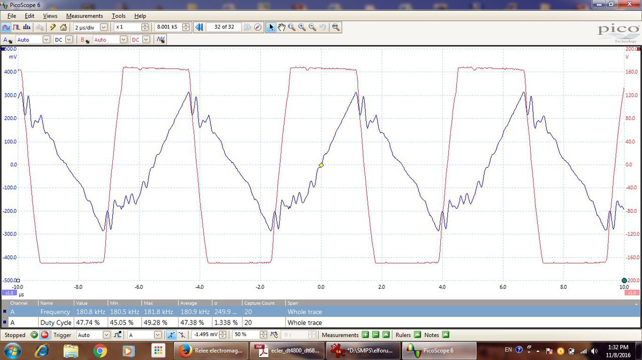

Sziasztok. Kedves forumozó társak, segítségeteket, véleményeteket szeretném kérni, egy magas frekvenciás rezonáns tápegység megépítése céljából. Ferroxcube E64 - 3C90 es planar maggal szeretném megépíteni 180kHz es fix frekvenciával, ugy kb. 5-6kW teljesítményre. Skori honlapján levő számolótáblával kiszámoltam prímérnek 4 menetet (félhídas konfiguráció), szekundérnek pedig 6 menetet 220V kimenő feszültségnek. A gerjesztést B=0,1T választottam.
A trafó teljes induktivitása 249uH, míg a szórt 1,25uH re sikerült a kivitelezés során. Ebből kifolyólag, a soros rezonáns körnek választottam 2 db. 100nF-1000V MKP kondit (párhuzamosan csatolva), illetve egy 2,65 uH soros tekercset. Kezdetbe STGW30NC60WD, IGBT-ket használtam mint kapcsoló tranzistorok, de sajnos elég hamar eldurrantak. Első indításkor a jelalak si nagyon ronda volt, elég nagy feszültségesés is volt az üresjárati és egy 600W terhelés között, mintegy 20V ha jól emlékszem. A holtidő 600 nsec. ra volt beállítva. Csatlakoztatok pár skóp mérést: 1 üresjáraton, piros a Vs node, kék szonda az alsó tranzisztor bázisa 2 600W terhelés piros Vs node, kék az alsó tranzisztor bázisa 3 Prímér feszültség a piros szonda, a kék pedig egy TALEMA AP1000 CT, ami söntölve van egy ellenállással, üresjaraton 4 Prímér, 600W os terheléssel 5 Légréses trafó, 400 nsec. holtidő, üresjárat, 3 másodperc után eldurrantak az IRG4PC50UPBF-k Akkor próbálkoztam egy kb. 0,1mm légréssel, és akkor javult a helyzet, szebbek lettek a jelalakok, de erre lemarháztak, hogy légrést, csak telítődés elkerülése érdekébe használnak, illetve azért robbannak el a tranzisztoraim, mert keménykapcsolásban működik a tápom, amit én persze nem így látok, sőt, inkább azt mondanám, hogy a 2es ábra alapján túl nagy a holtidő, és a tranzisztor bekapcsolása, illetve kikapcsolása előtt- után azért megy át nullába, okozva ezzel a CT látott belengéseket. De erre kérek tölletek egy választ, magyarázatot. Illetve azon kérdéseimre is szeretnék választ kapni, hogy szükséges-e a légrés a trafóba, miért durrant el 2 pár STGW30NC60WD, illetve 2 pár IRG4PC50UPBF, mi volna az optimális rezgőkör erre a 180kHz frekvenciára, illetve az optimális holtidő. Köszönöm figyelmetek. Üdv. Róbert.
Nem látszik mennyi az áram lépték. Az viszont látszik, hogy hard switch-ben kapcsol ki kb fél áramnál. A dead time elég sok szerintem 5,5us ből 1,2us az elég sok. Viszont kisebb DT-hez gyorsabb meghajtás kell mert eléggé lassúcska. Mennyi a gate meghajtó feszültség?
A 2. képen azért ronda a jel mert a félhidat ilyen értékű induktív áram tölti.

Az áramváltó tekercs léptékét sajnos most nem tudom, de holnap meg fogom mérni. A dead time és a soft switch összefüggésével vagyok zavarba. Én úgy értettem, ha nagyobb a holt idő akkor soft switch-ben kapcsol. És akkor hogy lehet arra rájönni a skópképből, hogy éppen milyen kapcsolásban működik? A gate meghajtó feszültség 15V. Fogok tervezni egy keményebb meghajtást ami ICPL2601 optocsatoloval lessz kialakítva, és ez vezérel egy meghajtó ICt TC4422. Az IRS27951 pedig csak a kapcsoló frekit és a holtidőt fogja csinálni.
Hello. A 180kHz es freki valóban kemény dió, de azért szeretném erre a frekire kidolgozni a tápegységet, mert pcb tekercsel, planár trafót szeretnék kivitelezni. Elmélkedve a dolgokon azt hiszem rájöttem, hol hibáztam, vagy mi nem volt elég világos a soft switch-el kapcsolatosan. A soft switch működést nem a holt időhöz kell társítani teljes mértékben, hanem inkább, ahoz, hogy a tranzisztor kapcsolása az áram 0 ban való átmenetelekor történjen. Én ott tévedtem, hogy Skory L-C Rezonancia Frekvencia táblázatában beirtam a kapcsoló frekvenciát, jó nagy értékű kondenzátort, azzal a reménnyel, hogy minél több áramot tudjak átpréselni rajta, és ami maradt, az lett a soros tekercs, aminek elég kicsi érték jutott.
De most a kérdésem az, hogy lehet startból megállapítani kiinduló pontnak, milyen értékü legyen az optimális értékű rezonáns kondi, egy általunk kiválasztott kapcsolási frekvencia függvényében? A második kérdésem pedig az, hogy légréssel, vagy nélküle kell rezonáns tápegységet építeni. Saját észrevételem az, hogy légrés esetén kisebb a kimeneti feszültségesés, és szebbek a jelformák is.
Köszönöm vteo. Ki kell próbáljam, az általad számolt értékekkel. Idáig Cr=200nF és Lr (soros tekercs + szórt induktivitás) = 3,9uH vel egy rakás IGBT-t durrantottam el a napokba.

Az általad megadott adatokkal kb. 3,2kW lehetne kivenni. Akkor lenne érdemes az általam megadottal, ha nem tudtál volna feljebb menni 3kW-nál. Ha a 3kW-nál robbantak a FET-ek, akkor fent az általam megadottaknál méginkább. A hozzászólás módosítva: Nov 13, 2016
Úgy lehet megállapítani hogy mekkora kondi legyen a kiindul érték, hogy az adott félperiódus- holtidő alatt mennyi energiát kell átvigyél a trafón. Ezt az energiát a kondenzátor tárolja pontosabban ennyi energia tud átfolyni abban a félperiódusban anélkül, hogy tápra töltődne a kondi. Töltődne az tovább is de ott vannak a határoló diódák. 6000W-nál ez azt jelenti, hogy 180k frekinél a félperiódus 2,77us- DT az kb 600ns ami kiesik a teljesítmény átvitelből így a hasznos idő 2,17us. Ez az eredeti 78%-ami amivel növelnünk kell az átvitt energia értékét. Így : 6000W*(2,77us/0,78)=21mJ
21mJ= 0.5*U^2*C = 0,5*300V*300V*C => Így a korrigált C=473nF Ha a veszteségéket beleszámolom még ennél is több kell kb 500nF. Sajnos indulásnál az egész szekunder rövidzárban van ami miatt iszonyatosan megugrik a primeren a az oszcilláló áram, lehet ezt nem bírták az IGBT-k. A hozzászólás módosítva: Nov 13, 2016
Azért mert kisebb kondikat használ attól még nem kell robbannia sőt kisebb kondi csak csökkenti a tranziens igénybevételt meg persze a max kimenő P-t is.
Teljesen egyetértek, ezért írtam, hogy ne próbálja ki az általam először adott adatokat.
