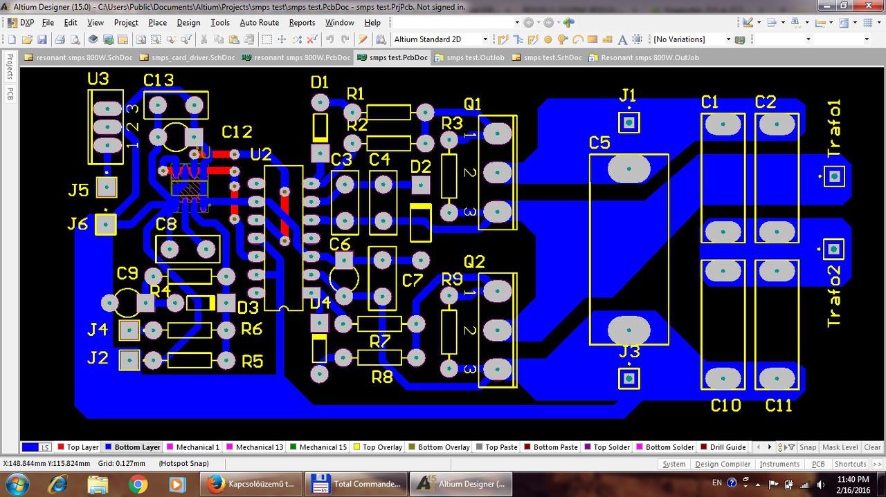

Jelenleg próbapanelen kísérletezgetek, amiről csatlakoztatok az alábbiakban egy kapcsolási rajzot, nyáktervet. A csatolt képek, csak informatív jellegüek. Kisérleti fázisban vagyok, és bonyorult lenne minden próbálkozásra, új nyákot, illetve összeszerelést összehozni, ezért a meglevőt, csak átalakítom.
Ami módosult: bekerült a nyákra, még két body dioda, mivel az IRG4PC50UPBF nek nincs, a C1, C2 illetve a C10, C11 helyére egy egy 1000µF-200V szűrőkondi került, a Trafó 1 és Trafó 2 közé került a soros tekercs, rezonáns kondi, és a trafó. A pfc helyére pedig egy 35A egyenirányító híd került.

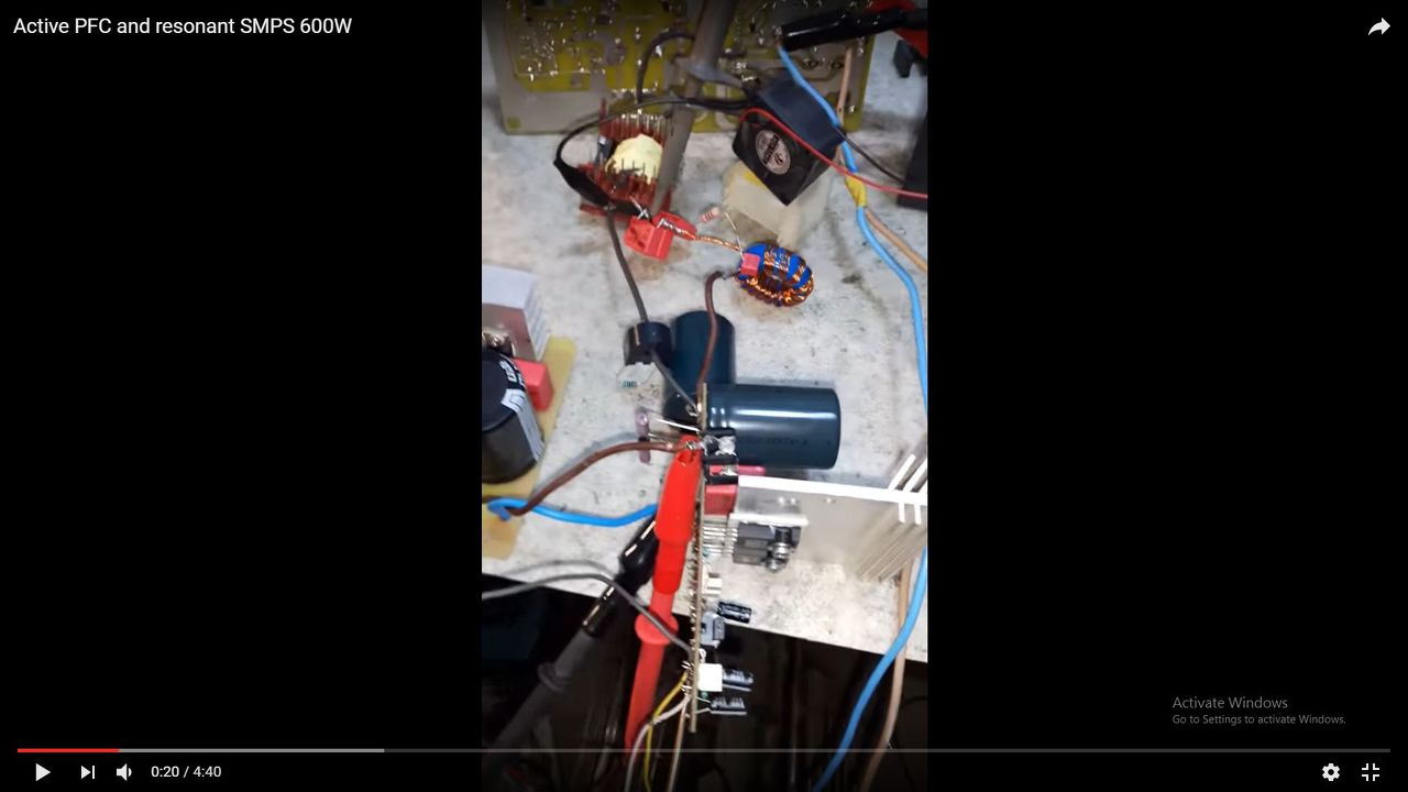

Nem működik. Az ami a videon látható, azt a nyáron készítettem, 600W ra, ETD39 es maggal. Csak azt akartam szemléltetni, hogy a vezérlő modulom életképes.
Nekiálltam a tegnap, hogy tervezzek egy próbanyákot, keményebb meghajtással, szűrőkondikkal felszerelve, egyenirányítás, időzítő relé, EMI szűrés, driver táp 15V ra. És külön egy panelt a szekundéri résznek.
Közben meg gyűröm a doksit, a rezonáns működésről.
Ps. Egyébként, ha jól emlékszem, a videón látható tápegységben is elég gyűrött volt a jelalak, mindaddig mig nem tettem egy kis légrést a magba. Akkor nemcsak, hogy szebb jel lett, de még a terhelés alatti feszültségeses is kissebb lett. Most ezt nem tudom, hogy igy a normális, vagy ezt másként is el lehet érni, pl. több menettel a príméren.

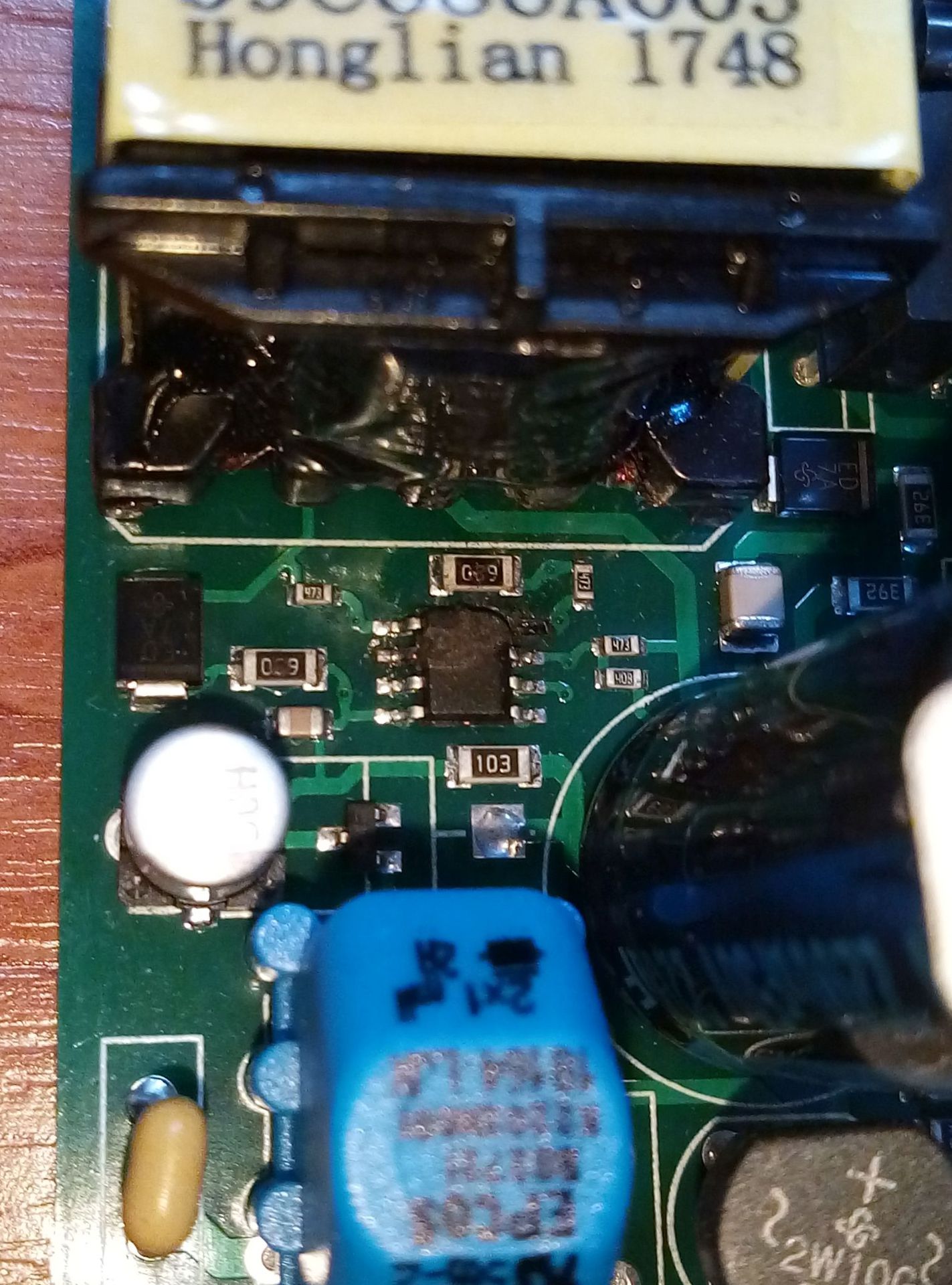

Egy kis segítségre lenne szükségem. Adott egy kütyü (PLC), aminek elszállt a tápegysége, fogalmunk sincs, mitől, az új, cserélt eszköz már egy hónapja működik hibátlanul. Emez vadiúj eszköz volt, egy hét után durrant el. Garanciális, persze, de jó lenne tudni, mi okozhatta ezt.
Nem vagyok otthon ezekben a tápegységekben, erről annyit tudok, hogy rezonáns táp és egy L6565 a lelke. Mellékelek egy fotót, hátha az alapján valaki tud okosat mondani. Vagy további fotókat kérni.
Hibás trafó miatt lehet ez?
(#) Ge Lee válasza ksanci hozzászólására (») Jan 18, 2019 /
Hát, nagyjából a trafó a legutolsó dolog ami egy ilyen tápban tönkremehet, úgyhogy annak hogy az rossz lenne, kb. 0,1% esélye van. Leginkább forrasztási hiba, elkó hiba vagy dióda hiba szokott lenni az ok.
(#) ksanci válasza Ge Lee hozzászólására (») Jan 21, 2019 /
Köszi a választ!
Sajnos a környező néhány alkatrészei is elfüstöltek, így nehéz megállapítani, mi kezdte. Ráadásul legalább 3 rétegű a panel, nincs akkora tapasztalatom, hogy kitaláljam az áramkört.
Van benne FET is, kapcsolódva az IC tápfeszültségéhez.
Ami egyébként az adatlapja szerint max. 18V lehet, itt jelenleg majdnem az eszköz tápfeszültségét (24V) mérek, de ez lehet a kieső alkatrészek miatt is, gondolom.
Talán egy próbát megérne, kicserélni az összes sérült alkatrészt, de van, amit a sérülés miatt nem tudok beazonosítani. Ami egy profinak valószínűleg nem jelentene problémát.

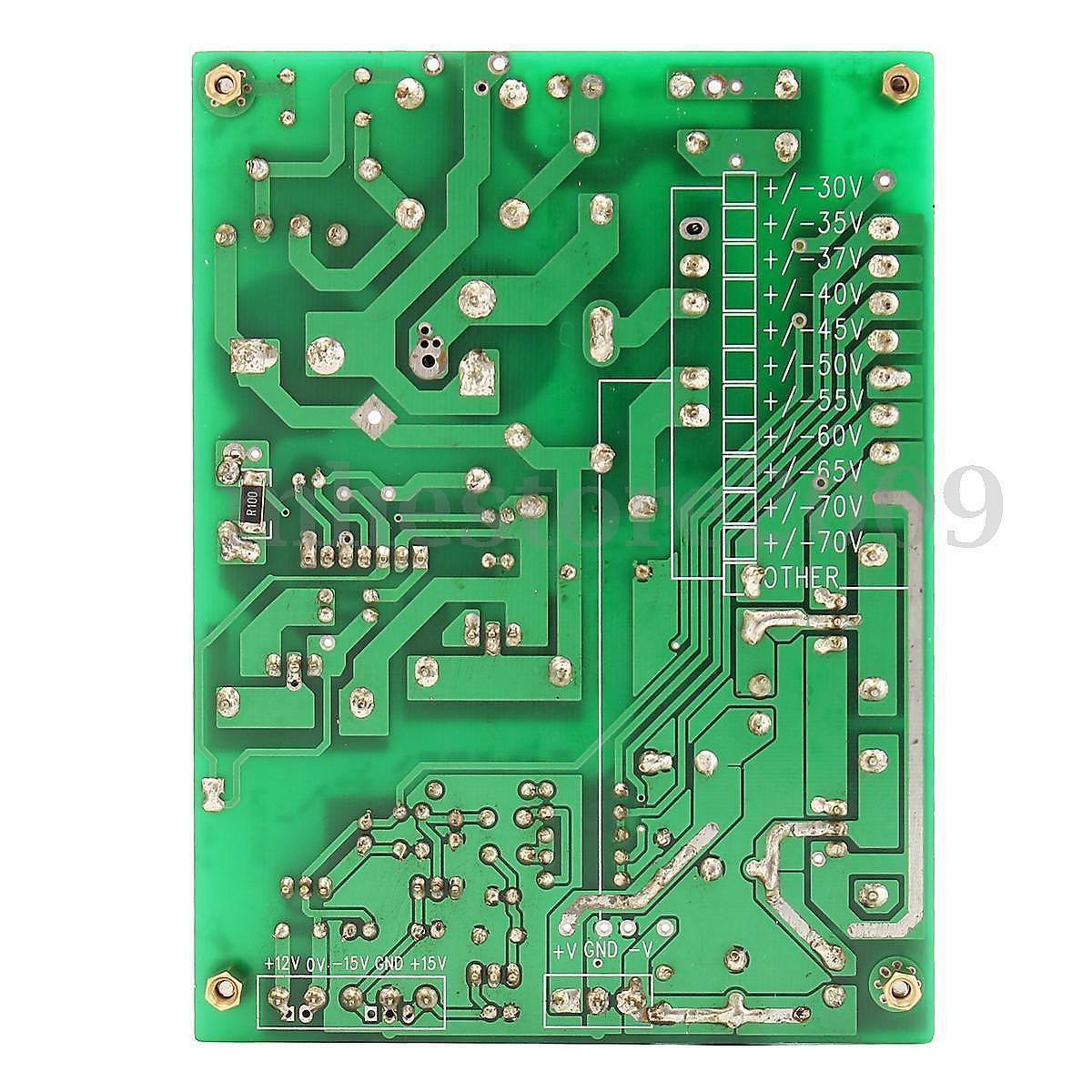

(#) aptor hozzászólása Ápr 3, 2019 /

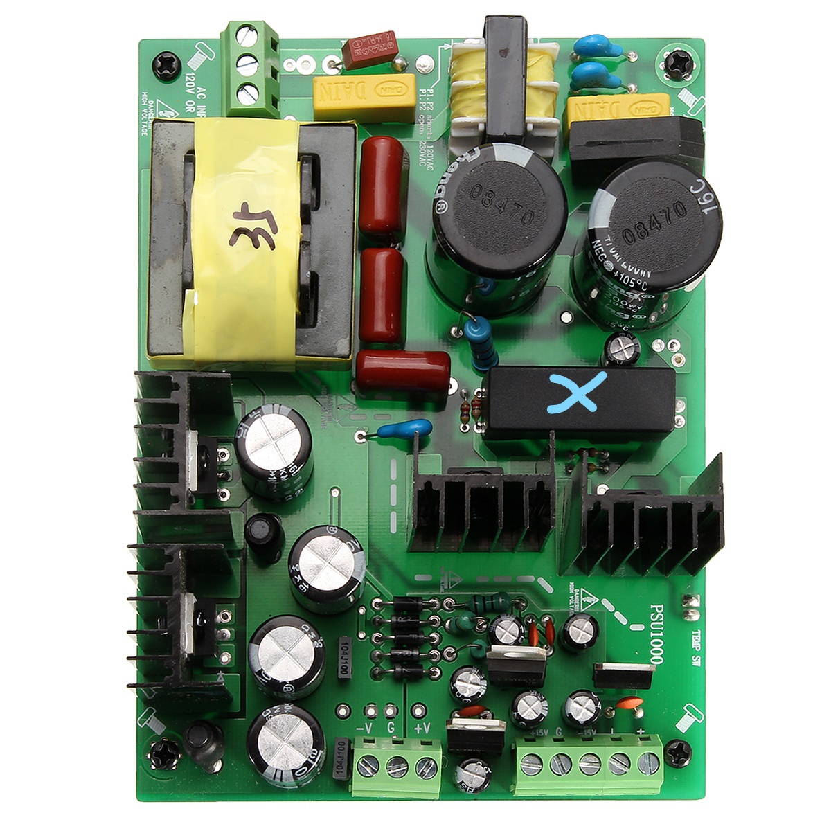

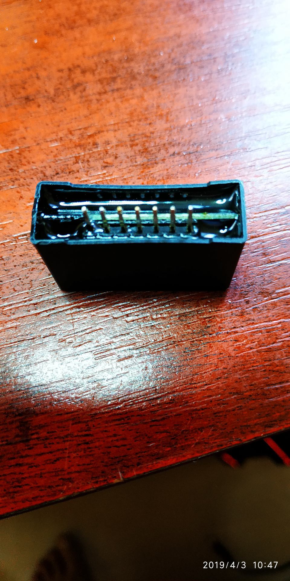

Tudjátok mi ez semmi irás nincs rajta2db irf 740 vezérli
A hozzászólás módosítva: Ápr 3, 2019
(#) tothbela válasza aptor hozzászólására (») Ápr 3, 2019 /
Szia! Ez egy öcsipanel. Nálam olyan verzió volt, ahol nem volt kiöntve. A kis panelen smd ir2153 vagy ir21531 volt a hozzávaló körítéssel. Volt még rajta egy tranzisztoros túláramvédő, ami a nagy panelen az 1 Ohm alatti nagy ellenálláson figyelte a feszültségesést, és ha nagy volt, tiltotta a rezgést. Aktív hangsugárzó tápja volt, a mélyközép hídkapcsolású pwm, a magas pedig lineáris tda7294 volt.
Nem rezonáns a táp, hanem kemény kapcsolású. Van benne 3 darab 1µF/250V kondenzátor. Az amelyik sorosan kapcsolódik a primerrel, az sorban kapacitásvesztett lett négy darab sugárzóban 2 hónap alat.
(#) aptor válasza tothbela hozzászólására (») Ápr 4, 2019 /
Szia!Lehet ilyen panelt valahol venni?A kis kiöntöttre gondolok.
És mi a neve vagy tipusszáma.

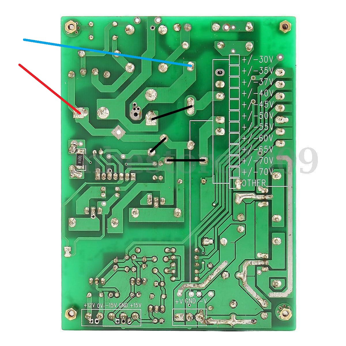

(#) tothbela válasza aptor hozzászólására (») Ápr 4, 2019 /

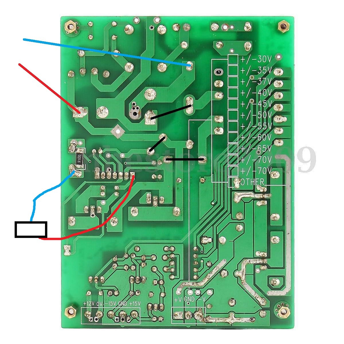

Nem biztos, de nem bonyolult egy ilyet készíteni. Viszont először meg kell győződni róla hogy valóba tönkrement. Mivel nem erőltetném a hálózati feszültség alatti méricskélést, pici trükkel egy 12-15V körüli tápról tesztelhető. Amennyiben érdekel, lerajzom.
ok köszi!
A három fekete vonal az három rövidzár. A piros és a kék vonal jelzi, hogy oda kell kötni 12V-ot. Értelemszerűen a piros a pozitív. A tápegység kimenetén ha nincs baj, akkor 2X 1-2V feszültség mérhető.
A kimeneti -1,3v a plusszon 0,3v de a trafó bemenetén semmi nincs.
A hozzászólás módosítva: Ápr 4, 2019
Tehát összedrótoztad. Hogy ne vezessen félre, a kimenetre kellene tenni 2darab 10-100 Ohm körüli terhelést, mert az elkók hajlamosak feszültségen maradni. A mérési körülményekről írj többet, hogy tudjuk mi történik. Ha a terhelt kimenet is ad feszültséget, akkor a modul jó.
Várom a fejleményeket.
Igy nem ad le semmit a modul rossz szerintem
A fekete téglalap jelzi a freki mérőt (multi). ott elvileg 40-60kHz kell legyen.
Áll a kütyü nincs rezgés
