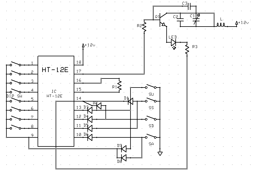

Igazából egy kapunyitóhoz hasonló kütyüt szeretnék csinálni, 4 gombbal. A kapunyitó adó része megvan, az elég egyszerű kis kapcsolás pár ellenállással, kondival, induktivitással meg tranzisztorral, csak a vevő része nincs meg sajnos.

(#) szabi83 válasza Laki hozzászólására (») Ápr 3, 2006 /
tedd fel az adó kapcsolását, addig nem lesz vevőse , ha nem tudni mit add ki magából az adó.

Ok. Itt a kapunyitó kapcsolása.

(#) Laki válasza szabi83 hozzászólására (») Ápr 3, 2006 /
Az az ic nem RF adó, hanem egy a 4 bemenetet kódolja egy kimenetre, a mellette található 8 bit alapján pedig címezi a kapunyitót. az RF adó része az R2 és R3 ellenállásoknál kezdődik.
A túloldalon pedig egy RF vevő kell + egy HT-12D, ami értelemszerűen visszakódolja, hogy a négy gomb közül melyik lett lenyomva.
Hogy miért akarok ilyet? mert megvan minden hozzá, a vevő kivételével. Amúgy ez egy, a PC soros portjára köthető távirányító lesz 15 gombbal.

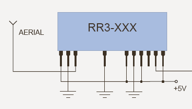

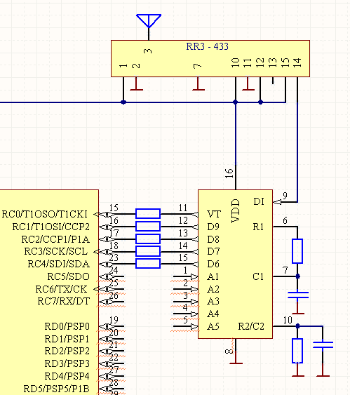

(#) Rendszer válasza mspike hozzászólására (») Ápr 5, 2006 / 4
A http://www.chipcad.hu-n lehet válogatni a Telecontrolli RF modulokból. Én ezekből állítottam össze távirányítót.

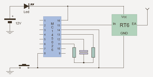

(#) Tom Lord válasza (») Ápr 6, 2006 /
Ado-vevo (RTFQ-1 illetve RRFQ): http://www.wireless-products.dk/RF-Solutions/WP-RF-FM-RXFQ.htm /www.chipcad.hu/
Hozza valo kodolo-dekodolo ic (MC145026 illetve MC145027): http://www.ortodoxism.ro/datasheets/motorola/MC145026.pdf /www.lomex.hu/
Kapcsolasi rajz adott... Szerintem egy ilyen jó lenne minden célra...
