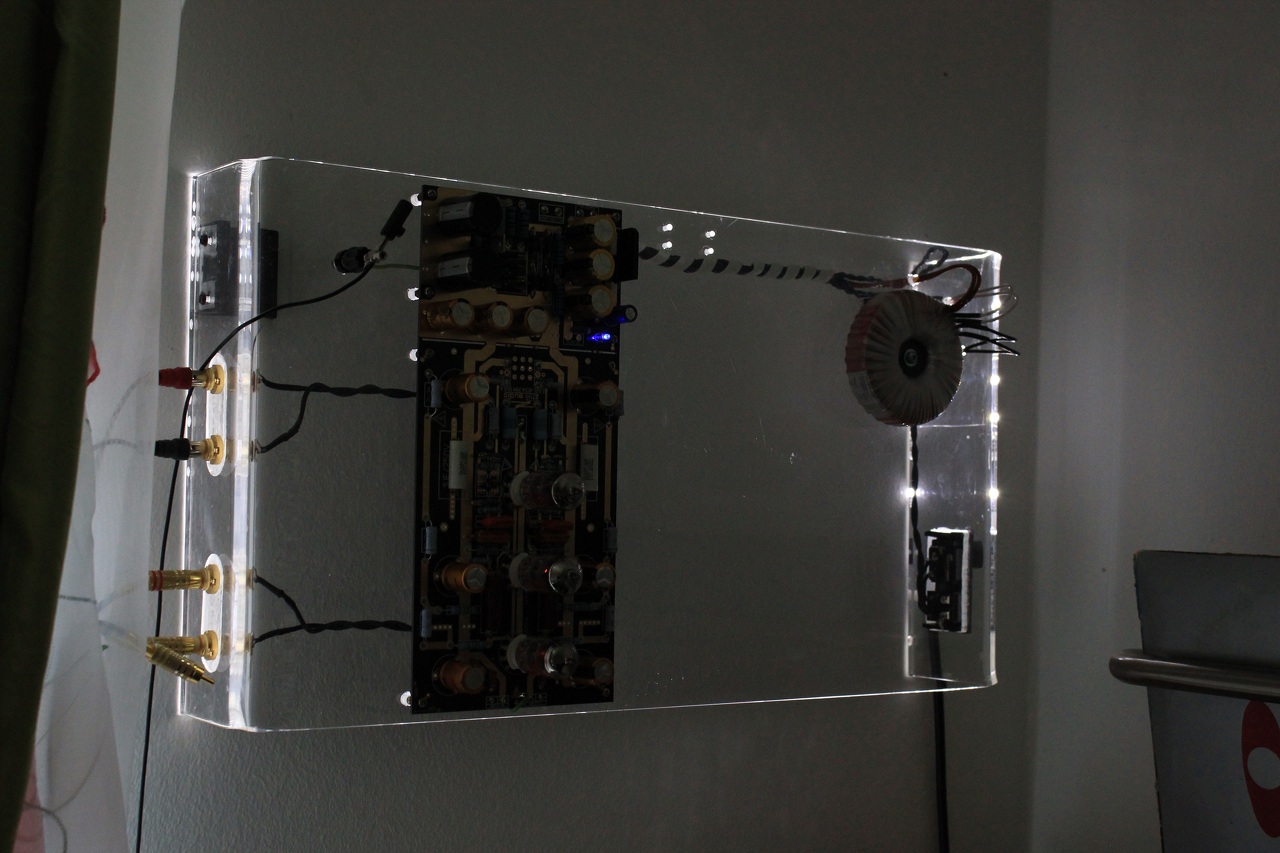

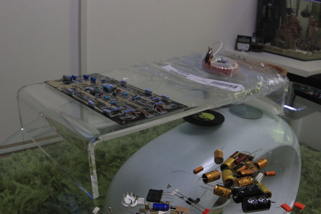

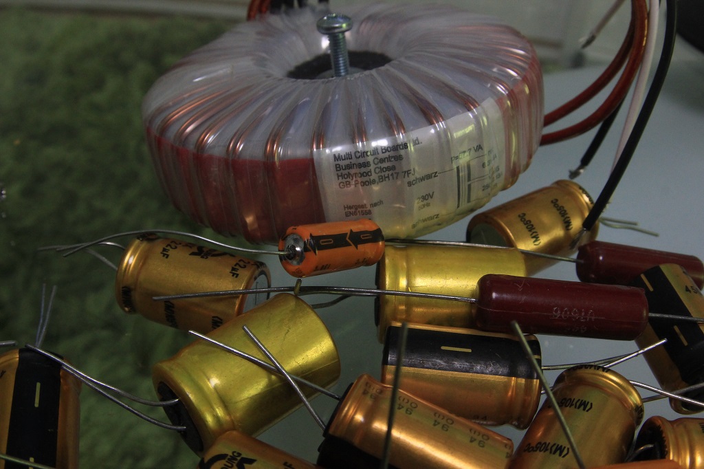

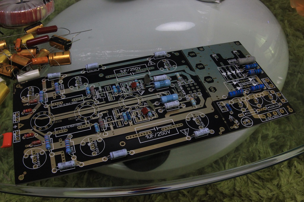

(#) Sam Seed hozzászólása Júl 25, 2018 /
Sziasztok újra.
Megjött a nyák az alkatrészeivel, a hálótrafó és a háza. Várom még az RCA csatikat, a csöveket meg a hálózati csatlakozót. Amit úgy választottam ki, hogy könnyen be lehessen illeszteni ebbe a plexi tálcába. Mint irtam a falra szeretném rögziteni csupaszon.
Kiváncsi leszek, hogy zajos -e. Szét lehet törni a nyákot. A táppanelt le lehet választani. Nemtudom, hogy szükség lesz -e rá. Ahogy átnéztem minden benne van hozzá zacskóban. Azthiszem ma este végre újra befűthetem a pákát. Ujjvé.

(#) CHZ válasza Sam Seed hozzászólására (») Júl 25, 2018 / 1
„Kiváncsi leszek, hogy zajos -e Mint irtam a falra szeretném rögziteni csupaszon”
Fémdoboz nélkül 100%.
A hozzászólás módosítva: Júl 25, 2018
(#) Sam Seed válasza CHZ hozzászólására (») Júl 25, 2018 /
Van egyFöld forrpont rajta. Ahogy nézem minden alkatrész közé komplett bemegy a teliföld.
Nagyon jól néz ki.
Robin: Nemtudtam otthagyni. Vennem kellet a gyerköcnek szekrényt a hétvégén, aztán leegyszerüsittettem az elképzelésem. Méretben passzol - nagyon. Van helyem rajta.
Jól néz ki, de plexit felejtsd el, árnyékolás itt kötelező!
Nemtudom, de én ettöl úgy nem félek.
(#) Robin2 válasza Sam Seed hozzászólására (») Júl 25, 2018 / 1
Jobb félni, mint megijedni, mikor előbújik majd a medve
(#) CHZ válasza Sam Seed hozzászólására (») Júl 26, 2018 /
Félni én sem félek, csak sajnálom az erre elpazarolt időd!
(#) Epu2 válasza CHZ hozzászólására (») Júl 26, 2018 /
Üdv! Pedig jobb, ha alapból fémdobozt tervezel hozzá, de legalább a fa, vagy műanyag dobozon belül egy tükörlemez burkolatot. A hő miatt nem is küzdenék műanyaggal. A hetvenes évek elején már készítettem csöves erősítőt. A csövesek annyira érzékenyek, hogy előfordult, hogy mechanikusan összegerjedt az erősítő, mert a hangerőtől az első cső is rezonált. Az érzékenység nagy, az alkatrészek felülete is és a brummra meg annyira képes érzékeny leni, hogy a közelítésre is brummoghat, mint egy szelíd maci. Utólagos árnyékolásnál lesz felpazarolt időd.

(#) Sam Seed válasza Epu2 hozzászólására (») Júl 26, 2018 /
Összeraktam. Ez az első ECC83-as Riaam.
Ecc88 nak a teteje sokkal részletesebb. Ehelyett semmi alja.
Nincs zaja asztalon. Mérni biztosan lehetne valami hibát, de én nem elméletet szeretnék hallgatni.
Szerintem nagyon franko. Tesztelek.
Mondom ezt úgy, hogy láttam már falon pókot.
Dobd ki azt a csövet. Már régi.

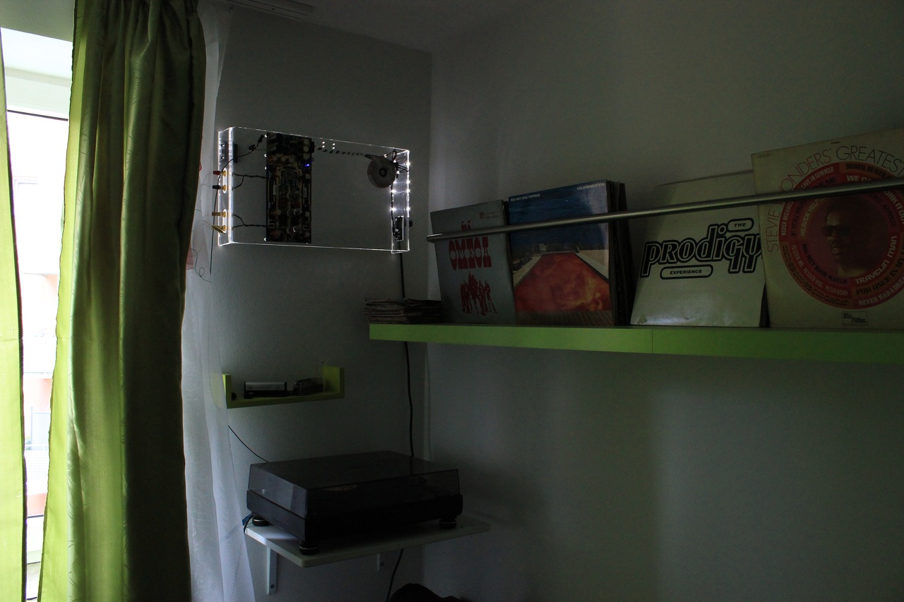

(#) Sam Seed válasza CHZ hozzászólására (») Aug 14, 2018 / 1
Hallgatom már egy "ideje". Amit vásároltam, kifogástalan. (kösz CHZ). A többi meg ilyen:

(#) CHZ válasza Sam Seed hozzászólására (») Aug 15, 2018 /
Lemezjátszó fémvázát földelő vezetéket hová kötöd?
