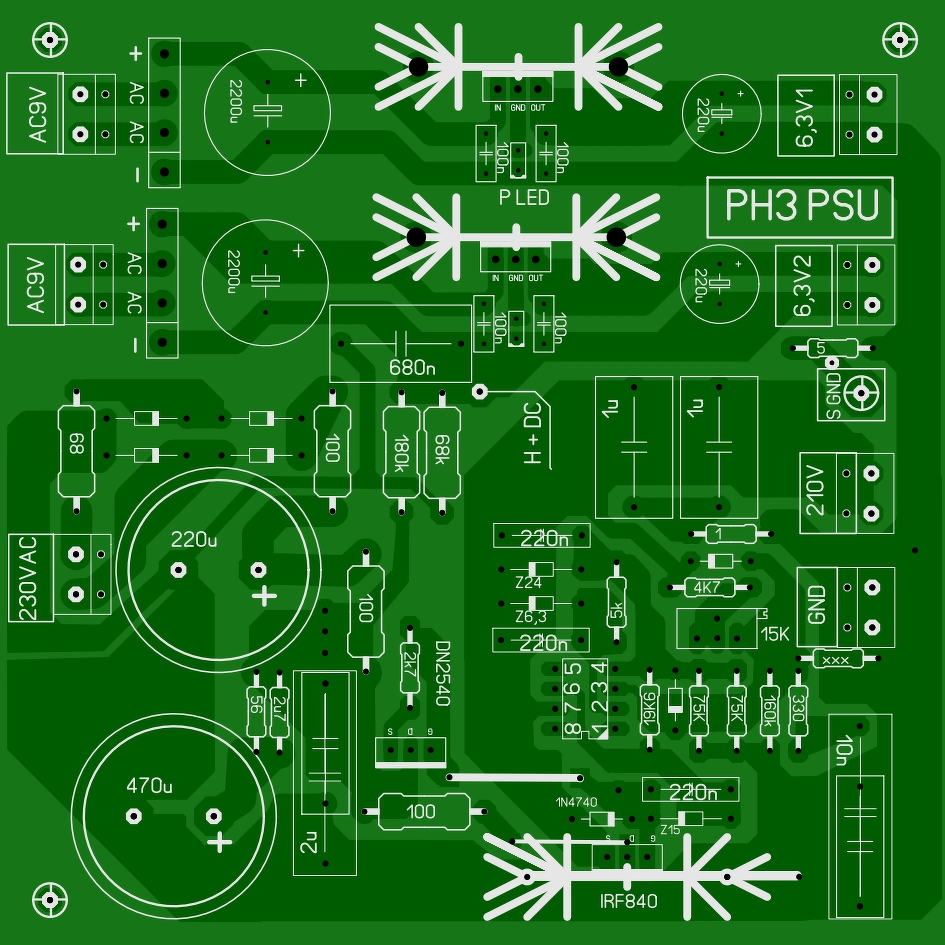

(#) CHZ válasza scooby_ hozzászólására (») Júl 19, 2018 /
„Ugyan így lesz a tápegységgel is.”
Milyen tápot használsz hozzá? Képen látható bevált nekem (hűtőbordák hiányoznak).

(#) scooby_ válasza CHZ hozzászólására (») Júl 19, 2018 /
Gondolkoztam rajta, hogy áttérek arra, amit képként csatoltál. Az egyetlen dolog ami nem tetszik benne, hogy nem lágyindított. Mondjuk szerintem ezt könnyedén ki lehet küszöbölni a visszacsatolásánál. Stabilitása milyen? Van annyira jó, mint amit eddig használtál? Fet-es zéneres stab. Táp áramgenerátorral.

(#) CHZ válasza scooby_ hozzászólására (») Júl 20, 2018 /
Nagyon stabil, kicsit érzékeny az alkatrészek pontosságára.

(#) CHZ válasza scooby_ hozzászólására (») Júl 21, 2018 /
Lényegében csak DN2540 áramgenerátor került bele, én is így használom.

(#) scooby_ válasza CHZ hozzászólására (») Júl 21, 2018 /
Pontosan!
Ha megengeded, megpróbálom alapul venni a nyák tervedet.
Küldtem, alakítgathatod.
