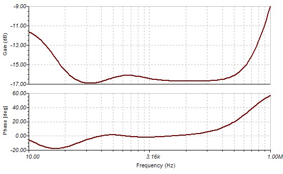

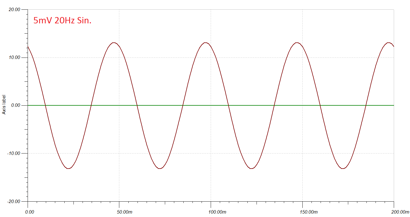

(#) scooby_ hozzászólása Júl 11, 2011 /
Tegnap itt a fórumon ráakadtam egy csöves riaa kapcsolására. Gondoltam megnézem Tinával,hogy mit tud,amúgy is unatkoztam. A görbe módosítások nélkül is egyenletes volt,módosításokkal még egyenletesebb lett. A módosítások csak az Én ötletem volt,mivel megépítésre szántam az áramkört. Tudtam,hogy az eredeti alkatrészek amik odavoltak írva,nekem nincs a készletben így elkezdtem módosítani és tesztelni. Ahogy módosítgattam úgy egyenesedett a görbe is,és az erősítése is nőt. Végül ott lyukadtam ki,amit a képek mutatnak. Kíváncsi vagyok a véleményetekre. Persze tudom,hogy ezek így nem valósághű mérések,de bízom benne,hogy valamelyest megegyeznek a valósággal.
Szerk.: A pirossal bekeretezett alkatrészek értékét változtattam.
(#) cruisher válasza scooby_ hozzászólására (») Júl 11, 2011 /
Elvagy tévedve kissé. A RIAA görbének nem kell egyenesnek lenni, nézz utána.
http://oldradio.tesla.hu/szetszedtem/157riaa/lejatszasijelleggorbe.jpg
(#) scooby_ válasza cruisher hozzászólására (») Júl 11, 2011 /
Ezt már sok helyen kerestem,köszönöm!
