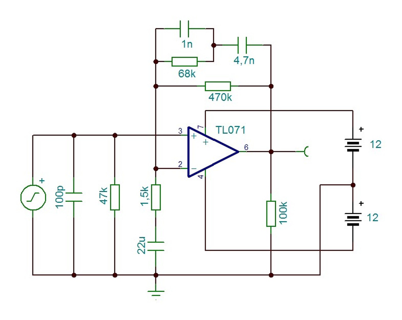

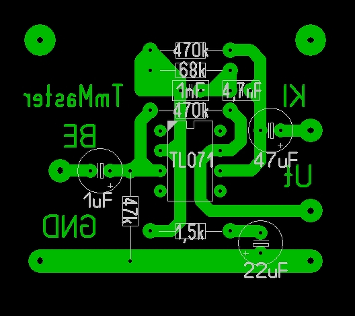

(#) shoginc hozzászólása Ápr 15, 2014 /
Sziasztok! Megépítettem a cikkek között található RIAA korrektort TL071-es IC-vel, de nem működik, szimulációban teljesen jó, már átnéztem mindent, de nem találom a hibát. Remélem valaki tud segíteni! Köszi előre is!
(#) pana-papa válasza shoginc hozzászólására (») Ápr 15, 2014 /
Ha -12 V-ot is adnál neki, az sokat lendítene a dolgon.
(#) steelbird válasza shoginc hozzászólására (») Ápr 15, 2014 /
Hibás a rajz. Nincs bekötve az IC negatív tápfeszültség lába, nem kap tápfeszültséget az IC.
Kösd GND -re a 4 -es lábát. (a képen a bal alsó)
(#) CHZ válasza q765 hozzászólására (») Ápr 15, 2014 /
Fisher erősítőnek, gondolom van PHONO bemenete is, így összehasonlíthatnád az erősítő saját korrektorával a megépített csöves hangzását. Ha az erősítő korrektorát is mély hiányosnak érzed, akkor feltételezhető, hogy a csöves is rendben van, máshol kell keresni a problémád okát.
(#) shoginc válasza steelbird hozzászólására (») Ápr 15, 2014 /
A kapcsolás elméletileg működik csak pozitív tápfeszültségről, ezért nincs bekötve a negatív táp. De máris átkötöm a földre.
(#) shoginc válasza shoginc hozzászólására (») Ápr 15, 2014 /
Nos, ez sem jött be sajnos. Nem tudom mi lehet vele...

(#) scooby_ válasza Pioneer hozzászólására (») Ápr 15, 2014 /
Ha a nem invertáló bemenetét az IC-nek féltápra kapcsolják egy feszültségosztóval, akkor az IC rögtön használható szimpla tápról. A rajz amit feltöltött jó, csak az IC -12V-os tápágát olyankor le kell földelni. És persze az a megoldás is tökéletes amit Te mutatsz.
A hozzászólás módosítva: Ápr 15, 2014

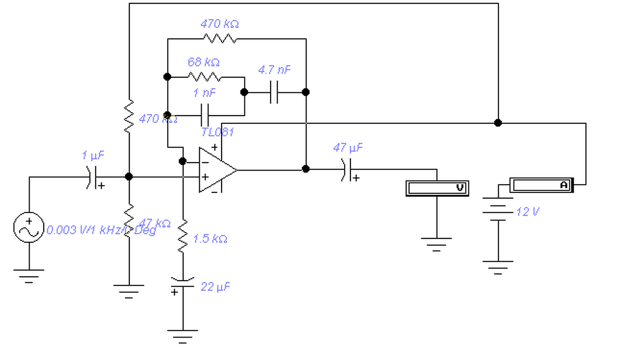

(#) scooby_ válasza shoginc hozzászólására (») Ápr 15, 2014 /
Lent már írtam, most veszem észre a rajzot. Amit már többen írtak, a -12V-os ágat kösd a földelésre ÉS az IC nem invertáló bemenetén van egy 470K-47K-s osztótag. Az hibás! Mindkét ellenállás 47k legyen, hogy a neminvertáló bemeneten GND-hez képest 12V-ról táplálva az áramkört 6V-ot (féltápot) mérj. Hirtelen más problémát nem véltem felfedezni. Lehet, hogy az IC-d már halott... Tehát a neminvertáló bemeneten mindkét ellenállásérték azonos legyen!
(#) shoginc válasza scooby_ hozzászólására (») Ápr 16, 2014 /
Köszi, azt hiszem ez lesz a gond, amint hazaérek, ki is próbálom.
Érdekes, hogy szimulációban működött az áramkör a negatív tápra tett föld nélkül, de ha rátettem, egyből elhallgatott a kimenet. Így viszont, a 47kohmos feszültségosztóval szimulációban a földpont bekötésével is működik. Szóval azt hiszem, megoldódott a rejtély.

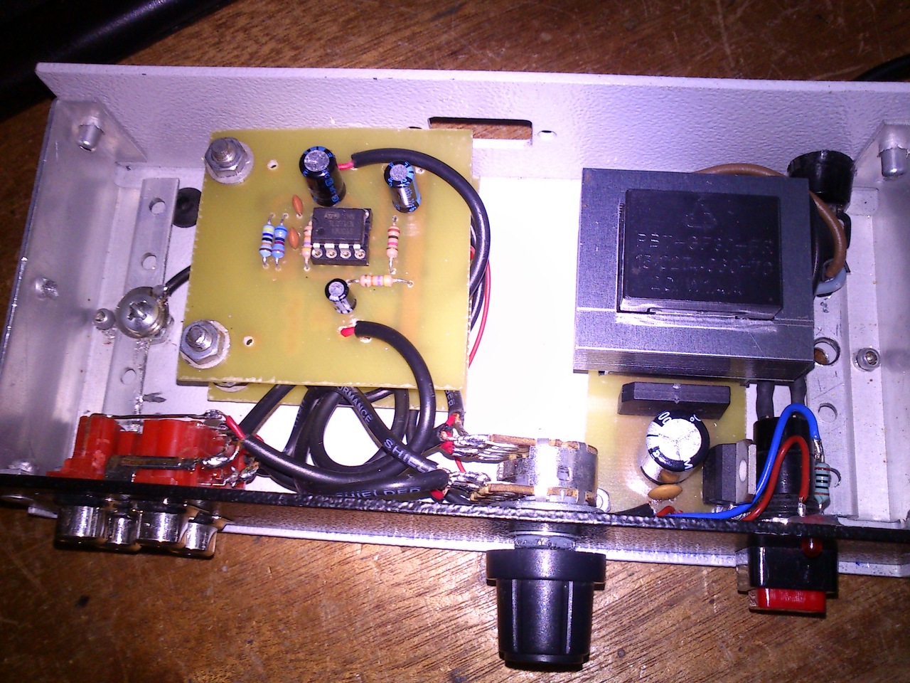

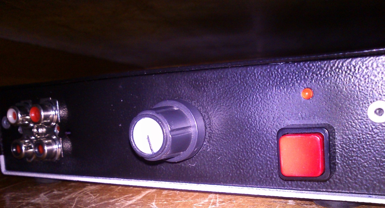

(#) shoginc válasza scooby_ hozzászólására (») Ápr 19, 2014 / 1
A lényeg hogy jó lett. Azóta már a dobozoláson is túl vagyok, meglepően kicsi, szinte nulla alapzaja van. A potméter tudom, kicsit közel van a táphoz, de az előlapon eredetileg volt ott egy a dobozon, így egyszerűbb volt.

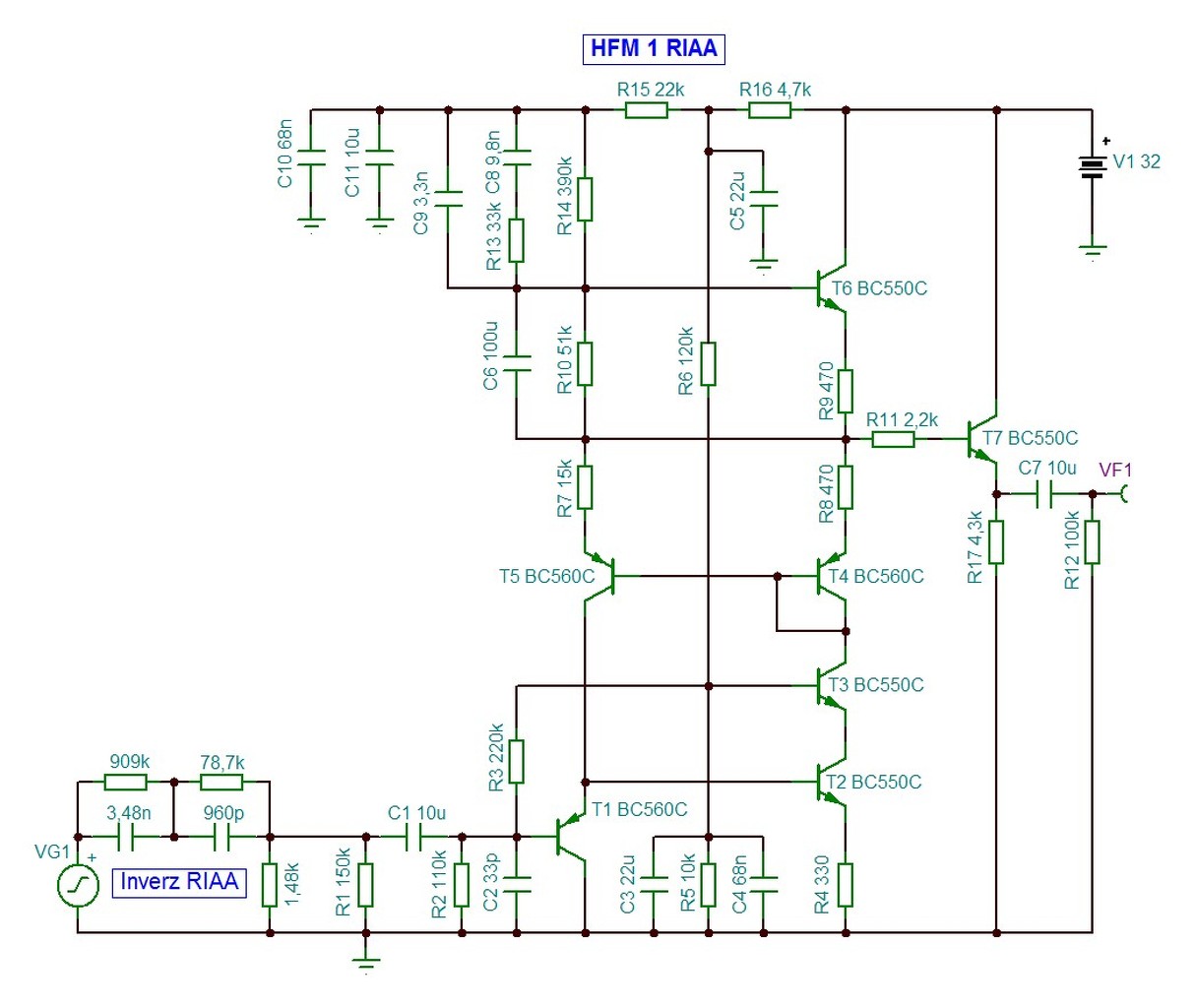

(#) Pioneer hozzászólása Ápr 24, 2014 /
Ráérő időmben kicsit foglalkoztam a HFM1 -el. A korrekciós tagok 1%-ra való cseréjével voltam elfoglalva, mikor szembetűnt, hogy a kimenet a T6 emitterére van kötve. Próbaként átkötöttem az R8 R9 közös pontjára és meghallgattam. Azt kell mondjam, hogy nekem jobban tetszik így a hangja. Visszakötöttem és úgy is meghallgattam, de valahogy úgy fárasztóbbnak tűnt. Esetleg valaki kipróbálná még, lehet, hogy csak bemesélem magamnak.
(#) pucuka válasza Pioneer hozzászólására (») Ápr 24, 2014 /
Az emitterkövető azért van a kimeneten, hogy a lehető legkevésbé befolyásolja a terhelés a korrektor áramkört. Ha ezt megkerülöd, nyilván befolyásoltad a korrektor áramkör átvitelét, ezek szerint a számodra kedvező irányba. De ez biztosan elrontotta a nagy gonddal beállított korrektorod átvitelét.
(#) Pioneer válasza pucuka hozzászólására (») Ápr 24, 2014 /
Félreértettél, nem kerültem meg az emitterkövetőt. Az emitterkövető 2,2k ohm-os bázis ellenállását kötöttem át a mellékelt rajz szerint.
A hozzászólás módosítva: Ápr 24, 2014
„hogy a kimenet a T6 emitterére van kötve. Próbaként átkötöttem az R8 R9 közös pontjára és meghallgattam.”
Akkor mit kötöttél, és hova? Mellékelt rajz?
