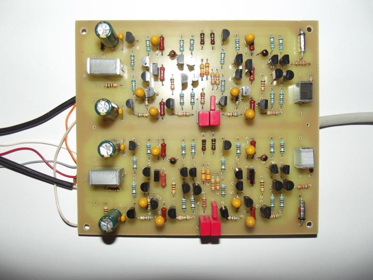

(#) Fantasy hozzászólása Dec 7, 2014 /
Üdv. Mindenkinek!
Ebben a témában KD mester közzétett egy riaa korrektor rajtot "high end phono előerősítő" néven, megépítette ezt valaki? Jómagam elkészítettem, a második képen látható a saját példányom, egyoldalas nyákra átrajzolva. Működik, szól. Kíváncsi lennék mások véleményére is, összehasonlítás végett az áramfelvételre is, (egyszerűbb ha az R37 és R38 100ohmos ellenálláson eső feszülséget megmondja valaki, abból már számolható).
(#) Moszkvai válasza Fantasy hozzászólására (») Dec 7, 2014 / 1
Szia! Én megépítettem. Nem volt rossz, de már túladtam rajta. Az Actidamp MK-IV nekem jobban tettszett, de azóta már annál is találtam jobbat.
(#) FordPrefect válasza Fantasy hozzászólására (») Dec 7, 2014 /
Ez egy alkatrésztemető, KD-nek vannak/voltak jó kapcsolásai/ötletei is..

(#) Fantasy válasza Moszkvai hozzászólására (») Dec 8, 2014 /

(#) CHZ válasza Fantasy hozzászólására (») Dec 8, 2014 /
Szerintem igen: Bővebben: Link
(#) Fantasy válasza CHZ hozzászólására (») Dec 8, 2014 /
Ok, köszi. Mondjuk ez is alkatrésztemető.
A hozzászólás módosítva: Dec 8, 2014
Annyira nem, mint.., szerintem is, a KD RIAA-t alaposan lenyomja.
