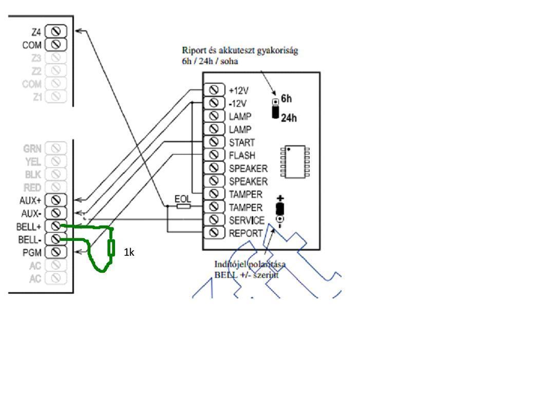

Egy ilyen sziréna bekötést hogyan lehet egy zónára kötni egy pirrel? Használni szeretném a sziréna zóna bekötését, de kellene egy pirt is bekötnöm arra a zónára. Természetesen ATZ funkcióval.
(#) jesszusom válasza jesszusom hozzászólására (») Feb 8, 2014 /
itt a kép

(#) thecyrus válasza jesszusom hozzászólására (») Feb 9, 2014 /
Szia! Átküldtem a rajzot pár hozzászólással ez előtt! De én ilyet nem hallottam még hogy pirt szirénával egyben!! Szirénát 24h betörésre szokás állítani! Én általában a központ szabotázs és sziréna szabotázs teszem egy zónára! Hány zóna van összesen amit be kell kötni és milyen a központ ha sp4000 ATZ 8 zóna+1 kezelő zóna így összesen 9 zóna.
(#) szucs1974 válasza thecyrus hozzászólására (») Feb 9, 2014 /
Ha ATZ-t használ miért ne lehetne használni. Nem ugyanarra a zónára teszi, hanem a zóna ATZ-jére.
Üdv: Zsolt
(#) jesszusom válasza thecyrus hozzászólására (») Feb 9, 2014 /
Igen elvileg ATZ-vel 8 zóna, és a kezelőn van a bejárati reed. Namost valaki azt írta, hogy a kezelő zónát beállítom 1esnek mondjuk, akkor oda nem köthetek semmit, tehát nemhogy 9, de csak6 zónám lenne.
Most akkor mi van?
Melyik rajzot küldted, a 2 pdfet?

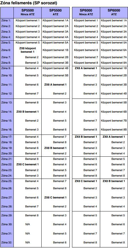

(#) vpvpvp hozzászólása Feb 9, 2014 /
Nagyjából végigolvastam a fórumot (felét), de nem találtam meg a kérdéseimre az egyértelmű válaszokat. Egy kis segítségre lenne szükségem.
Szeretnék riasztórendszert egy kétszintes családi házba (2 partíció).
Már el is kezdtem a vezetékezést, az alsó rész már be van húzva (2x0,5+4x0,22)
Az alábbi érzékelők lennének rákötve:
Alsó szint:
7 db PIR (ebből 3 lenne éjszakai stay/sleep zóna)
2 db ajtónyitás érzékelő (mindkettő késleltetett és 1 PIR lesz ezeket követő a 7-ből)
Felső szint:
3 db PIR (ebből 1 lenne éjszakai stay/sleep zóna)
A későbbikekben szeretnék még 1-3 db kültéri infrasorompót.
Kültéri sziréna, beltéri sziréna.
Mindehhez egy Paradox SP7000-es központot néztem K32LCD kezelővel, NV500 PIR-ekkel.
A kérdéseim:
Ha a kezelőre kötök egy zónát és felprogramozom kezelő zónaként, akkor ez a zóna elvesz egyet a központon lévő zónákból? (16-1=15)
Ha igen, akkor a központon ugyanezzel a számú zónával mit kell csinálni? Lezárom? Szabadon hagyom?
Ha a válasz nem, tehát ha a kezelő zóna nem vesz el a központ zónáiból, akkor hányasra kell felprogramoznom a kezelő zónát? (1-16)
Másik kérdésem, hogyha ATZ-t használok, akkor mi van azokkal a zónákkal, amikre csak egy érzékelőt szeretnék kötni? Hogyan kötök be csak egyet egy ATZ-s zónára?
Van bármi hátránya az ATZ használatának azon kívül, hogy a két zóna egyként, egyféle zóna típusként programozható?
Gondolom a kültéri sziréna szabotázsának is érdemes egy zónát felhasználni?
Mindezek tükrében szükséges a 16 zónás központ vagy elég lehet a 8 zónás is?
Köszönöm szépen a válaszokat és a segítséget előre is!

(#) Fész válasza vpvpvp hozzászólására (») Feb 10, 2014 /
Akkor szép sorjában:
-a taszt zóna egy plusz zónát ad,nem vesz el a meglévőkből(és nem duplázható)
-az ATZ egy opció,ha csak egy érzékelő kerül rá akkor sincs semmi, 1+1K-t kell kötni.
-ezek a központok már tudják,én ajánlom a zónánkénti szabotázs opciót,a központ és/vagy a sziréna tampert meg simán pl. az utolsó eszköz szabotázskörébe be kell sorosítani.
-ha pénztárca engedi,mindenképp érdemes a "nagyobb" központot megvenni,hogy maradjon a későbbiekben bővítési lehetőség.
(#) vpvpvp válasza Fész hozzászólására (») Feb 10, 2014 /
Szia,
Köszönöm szépen a gyors és hasznos választ.
Ez így már világos, csak még annyi nem, hogy hogyan (hányas) számhoz tudom így rendelni a zónákat?
Adott mondjuk egy 8 zónás központ. Ha ATZ-t használva egy (valójában két) zónát bekötök a panel 1-es zónájára, akkor hogyan tudom felprogramozni a két zónát? Az egyik az 1-es lesz a másik pedig a 9-es? És ezt a logikát követve 2-10, 3-11...?
Az AZT-be kötött zónák lehetnek teljesen különböző típusúak? Az előbbi pl.-t nézve pl. az 1-es késleltetett a 9-es (ami ugyanarra a zónára van kötve) pedig pl. követő? Ezáltal teljesen külön kezelhető?
Ha fentiek alapján kihasználom a 8+8 zónaszámot, akkor mi lesz a száma a kezelő zónának? 17?
Ebben kérném a segítségeteket, valaki írja le nekem, hogyan szokott ez menni a gyakorlatban!
Nagyon szépen köszönöm!!!

(#) vpvpvp válasza vpvpvp hozzászólására (») Feb 10, 2014 /
Kicsit konkretizálnám a kérdésemet:
Adott egy SP6000-es központ, NV500-as PIR-ek.
Az 1-es számú zóna ATZ párja a 9-es zóna, a 2-es zóna ATZ párja a 10-es zóna és így tovább?
Ha ez igaz, akkor a 8 zóna ATZ-vel 1-16-ig lenne programozva, így a kezelő zóna a 17-es számú zóna lehetne...ez így korrekt, megvalósítható? A csatolt képből kb. ezt olvasom ki (SP6000 ATZ-vel oszlop), viszont ott a 17-es zóna dedikáltnak tűnik a ZX8 A bemenet 1-nek. Akkor a kezelőnek a 18-as marad?
Köszi előre is!
(#) thecyrus válasza vpvpvp hozzászólására (») Feb 10, 2014 /
Ha nincs zóna bővítő akkor igen a 17 zóna a kezelő! Egy ismerősömnek MG5050 van 2 db TM50 kezelő 1 db K32 minden kezelő zónája használva van! Jó kis melóm volt vele. de a BabyWare-nel mikor zónát programozol elég egyértelműen fel is ajánlja a program.
(#) levaitamas válasza vpvpvp hozzászólására (») Feb 10, 2014 /
„Az 1-es számú zóna ATZ párja a 9-es zóna, a 2-es zóna ATZ párja a 10-es zóna és így tovább?”
Igen.
Ha duplázol, akkor a kezelői zóna lehet a 17-es, de lehet 1-16 között is bármelyik, csak akkor értelem szerűen az alaplapi zóna nem használható.

(#) Syn7h37ic válasza jesszusom hozzászólására (») Feb 10, 2014 /
A kezelői zónát 1-32 közé bárhová beillesztheted. Csak akkor foglal le zónát az SP7000 paneli részéről, ha duplikálod. Mivel az SP7000 panel alapesetben 16 zónás. ATZ esetén duplázva 32.
SP6000 értelemszerűen: 8 zóna, duplázva 16, ami bővíthető maximum 32 zónára.
Ha pl. van egy SP6000 központod, amin be van kötve mind a 8 zóna, és van két kezelőd, akkor lehet pl. a két kezelői zóna a 9. és a 10. Vagy duplázás esetén a 17. és 18.
Ha egy bemenetre akarsz két zónát, akkor mindenképp ATZ duplikáció kell. És az ATZ az egész riasztórendszerre globálisan érvényes. Ráadásul az sem mindegy, hogy soros, vagy párhuzamos ATZ módot használsz, illetve soros esetén eol, vagy NC a véglezárás.
Továbbá, ha ATZ duplikálást választasz, akkor a DEOL lezárás csak soros rendszernél lehetséges, és ott is az alsó és a felső zónák közösen osztoznak az egy szabotázs jelzésen. Normálisan kiépített rendszernél lehetőség szerint egy eszköz egy teljes értékű DEOL lezárással kiépített rendszer, tehát mellőzni kell az ATZ-t és használni a zónabővítőt.
