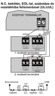

(#) vpvpvp hozzászólása Feb 10, 2014 /
Köszönöm szépen a sok hasznos infót...még egy kérdésem van, ígérem utána befejezem (vagy legalábbis próbálom mérsékelni... :o))
Ha a zónákat a csatolt képen szereplő módon kötöm be, akkor szabotázs vagy vezeték vágás esetén minden esetben hangos riasztást fog generálni a központ? Értem ezalatt, hogy a nap 24 órájában, akkor is, ha nincs élesítve a rendszer (24 órás zóna ugyebár nem lehet mind, mert akkor nem lehetne kiiktatni...)?
Hogyan tudom ezt paraméterezni/állítani?

(#) szucs1974 válasza vpvpvp hozzászólására (») Feb 10, 2014 /
Az hogy egy zóna 24 órás az a zónadefiníciókhoz tartozik. A szabotázsjelzést pedig tudod állítani hogy hangos vagy csendes legyen(ha a központ élesítve vagy hatástalanítva van). Nem akarok senkit csesztetni, de csak akkor tudunk fórumon keresztül segíteni, ha legalább egyszer elolvastátok a telepítői leírást és egy részét meg is értitek. Amit nem értettek abban tudunk segítséget nyújtani.
Üdv: Zsolt
(#) vpvpvp válasza szucs1974 hozzászólására (») Feb 10, 2014 /
Köszi szépen.
Én elolvastam a telepítői leírást, csak sajnos a válasz nem derül ki belőle...
Azt tudom, hogy a zóna definícióknál meg lehet adni, hogy 24 órás zóna e vagy sem, viszont nem tehetek 24 órás zónára egy PIR-t, mert ez esetben soha nem mozoghatnék a lakásban. Ezzel szemben viszont a 24 órás szabotázs vagy vezeték vágás jelzést meg kell oldani valahogy...és én ennek a megoldására lennék kíváncsi.
De azt hiszem megtaláltam...a csatolt képen lévő beállítás vajon vezeték vágásra is érvényes?
A hozzászólás módosítva: Feb 10, 2014
Alapvető tévedésben vagy.
Ahogy le van rajzolva az 2 érzékelő bekötése zónaduplázással,vezetékhiba felismeréssel,szabotázsjelzéssel. Ezt azon a két vezetéken kommunikálja a központnak.
Itt külön megadod a 2 érzékelő zónadefinícióit(külön-külön) és valamelyik szekcióban megadod hogy mit csináljon szabotázsérzékeléskor (jelzés riasztás jelzés a távfelügyeletnek.)
Te összekevered a régi kiépítéssel amikor volt egy szabotázskör és arra kötöttek minden szabotázst. Amin rajzot linkeltél az a DEOL bekötés ami egyben a MABISZ ajánlása is.És ahogy kiveszem a szavaidból kevered a szabotázsjelzést és a PIR jelzését.
DEOL bekötésnél a központ érzékeli ha a zónasértés történik ha szabotázsjelzés történik vagy ha vezetékhiba van.
A központ nem tudja, hogy elvágták a vezetéket, vagy te kötötted le, esetleg leverték az érzékelőt a falról. Csak azt tudja hogy szabotázs történt.
OK, akkor hogy teljesen tiszta legyen a kép.
Ha azt szeretném, hogy hatástalanított állapotban csak hibát jelezzen a központ ha elvágják a vezetéket, viszont élesített állapotban szóljon a sziréna, ha elvágják a vezetéket az alábbiakat kell alkalmaznom:
PIR DEOL-lal kötve.
Zóna opciók: 1(BE), 2(BE), 3(KI), 4 (KI), 5 (KI), 6(KI), 7(KI), 8(KI)
705-ös opció: (3) BE (4) KI
Ez így korrekt?
Így jó, természetesen akkor ha így szeretnéd használni.

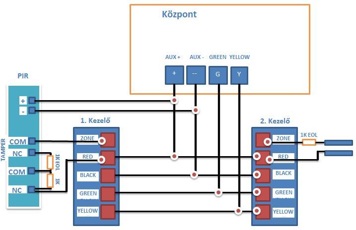

(#) vpvpvp hozzászólása Feb 11, 2014 /
Fész válaszát vizualizálva:
Ha két kezelőt szeretnék bekötni és mind a kettőnek szeretném kihasználni a kezelő zónáját mégpedig az egyikre egy PIR-t (EOL + szabotázs felismerés) a másikra pedig egy nyitásérzékelő reed-et (EOL) szeretnék bekötni, akkor azt az általam lerajzolt módon tehetem meg?
Köszönöm!!!
A hozzászólás módosítva: Feb 11, 2014
(#) Syn7h37ic válasza vpvpvp hozzászólására (») Feb 11, 2014 /
Mint már korábban is írtam a DEOL , vagy EOL globálisan érvényes, tehát a kezelőre ugyanúgy érvényes, mint a központra és a bővítőre. Ha DEOL, akkor a kezelőben is mindkettőben DEOL lezárás kötelező. Mind a nyitásra, mind a PIR-re.

(#) Fész válasza vpvpvp hozzászólására (») Feb 12, 2014 /
Az "aux-" és com azonos potenciálon van,tehát a kezelő zóna "Z és black" pontok között értendő.
A második kezelőnél kell egy párhuzamos 1k a nyitáshoz,mert ha bont szakadás lesz és egyben szabotázs is.

(#) vpvpvp válasza Fész hozzászólására (») Feb 12, 2014 /
A hozzászólások szerint javítva...így már jó lesz?
(#) Syn7h37ic válasza vpvpvp hozzászólására (») Feb 12, 2014 /
így jó.
