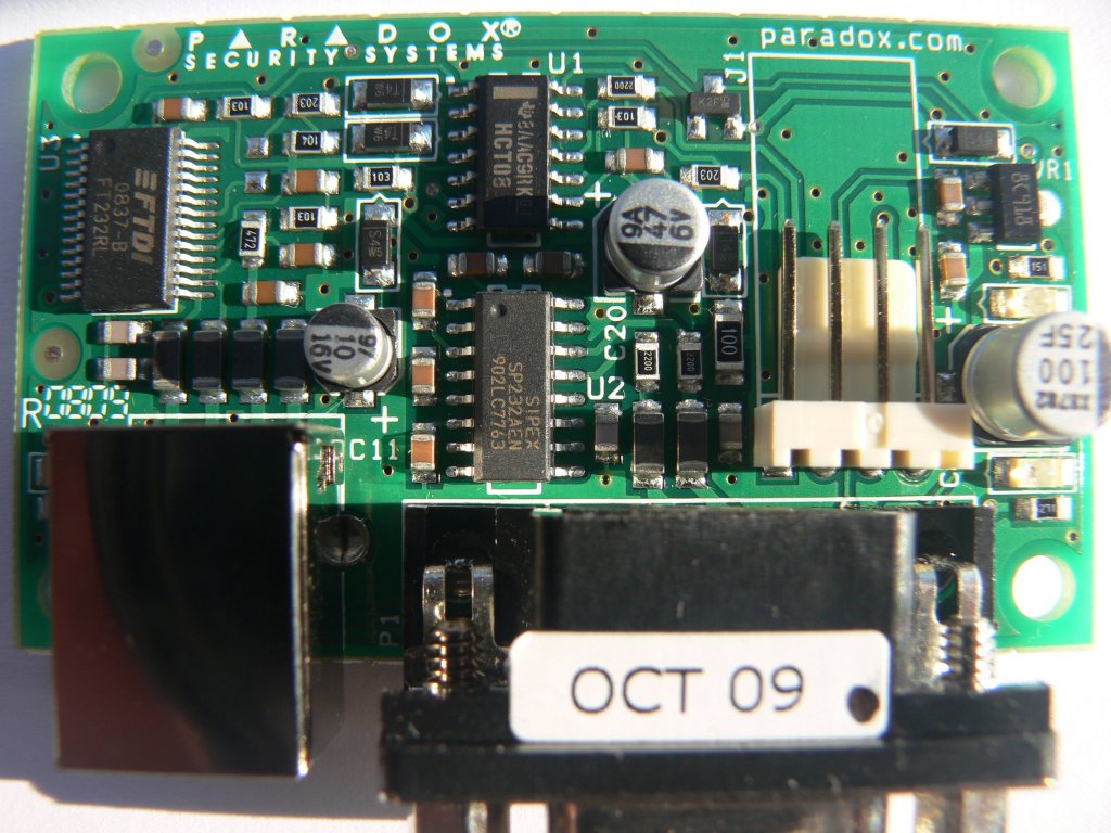

Lehet hogy nem teljesen vág a témába, de valaki meg tudná mondani hogy a Paradox központok soros programozóján 5V-os a tápfeszültség vagy esetleg 12V-os? Építettem egy programozót, hogy ne kelljen vagyonért megvenni, csak ez a kérdéses. Lassan de biztosan elkezdenék pár darab telepítést, és ha nem muszáj nem installálnék kezelőről. Nyilván nem méregetitek a port feszültségeit, de ha esetleg meg tudnátok nézni megköszönném. Hátha van éppen előttetek kiterítve néhány központ. A 4 pines csatlakozó két széle a táp, a kettő közepe a TX-RX. Nekem van itthon egy régi 728+, de annak a soros csatija csak bővítésre szolgál programozásra nem, így azon 5V van. Köszönöm a segítséget!
(#) levaitamas válasza szabi_zoli82 hozzászólására (») Feb 25, 2011 /
A 307USB-n felülről: +; gnd; RxTx, és mivel USB portról működik, gondolom +5V a tápfesz. Ha gondolod meg tudom majd mérni.
(#) szabi_zoli82 válasza levaitamas hozzászólására (») Feb 26, 2011 /
Én szinte a 306-os programozót építettem meg, ugye ezen csak soros port van. Simán lehet a csatin 12V is, mert a kis dobozban bőven elfér egy 78L05-ös stabilizátor. Sajnos csak egyszer láttam belülről egy 306-ost, így nem emlékszem pontosan a belsejére. A mellékelt kép alapján raktam össze a sajátomat, persze némiképpen leegyszerűsítve. Ahogy a saját központomat mértem, ott a kettő széle a tápfeszültség. Nem gondolnám hogy megvariálják ezt a szabványos bekötést, de lehetséges. Nem tudom pontosan hogyan működik a soros kommunikáció, de lehet hogy a TX-en vagy az RX-en kint van a táp. Lehet hogy egyszerűbb lenne a programozóban ellenőrizni, hogy melyik vezetékek mennek a tápra és melyikek a kommunikációhoz. A 306-ban egy MAX232-es ic dolgozik, gondolom az USB-s verzióban ezt megfejelték egy soros-usb átalakítással és kész. Ha így van, akkor a MAX232-es ic bekötése a képen látható, az alapján visszakereshető minden. A gyári programozó képét nézve a csati színkiosztása is félrevezető lehet. 1-fehér, 2-zöld, 3-fekete, 4-piros. De a mérések majd kiderítik. Ha jut rá időd mérd már meg kérlek, mind a központon mind a programozóban. Esetleg tudsz a programozó belsejéről mindenfelől képeket mellékelni? Köszönöm!

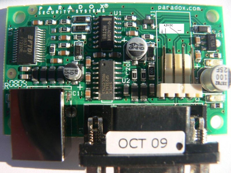

(#) levaitamas válasza szabi_zoli82 hozzászólására (») Feb 27, 2011 /
Megmértem, és a mellékelt képen jelöltem. 4,5V van balról az 1-es és a 3-as lábon. Azt kellene még szerintem megmérni, hogy a központ mennyit és hol ad ki. Mert ha csatlakoztatom a központhoz akkor a Product Link világít rajta, ha csak a géphez van csatlakoztatva akkor pedig a PC Link (USB) világít. Amennyiben PC+307USB+központ, abban az esetben pedig mindkét LED világít. A 307 panelen nem látok feszültség stabilizátort.

Azt meg tudod esetleg mérni a panelen, hogy a csatlakozó melyik lába hová megy a panelen? Úgy értem, hogy adott az SP232AEN-es IC, ami tulajdonképpen a MAX232-es ic-vel megegyezik. Az IC a tápot a 15-16-os lábon kapja, amiből is a 16 a +5V a 15 a GND. A TX-RX lábak vagy a 10-12, vagy a 9-11. A PC felé a soros csati a 2-3-as lábára a 232-es IC 7-13-as vagy a 8-14-es lába kell menjen. A képen ha jól látom ellenállások is vannak az adat útjában, ha tudod kövesd vissza a nyákon melyik hová megy. Akkor az adat rész már kiderül. A táp tekintetében, a jobb felső sarokban a kis SOT23-as tokozású alkatrész simán lehet stabilizátor IC. Elég gyanúsan van körbevéve diódával, kondival, és ott egy kis puffer elko is. Az szerintem stab ic lesz. Annak a lábkiosztását nem tudom, mert a típus az kitalált. Elvileg a bemenete és a kimenete 1-1 kondival a GND-re megy. A kis elko, lévén hogy 25V-os, lehet hogy a bemenet és a GND közé megy. A 4pines csatin meg tudod nézni a gnd-t, az "fütyül" elvileg a soros csati 5-ös lábával, a 232-es ic 15-ös lábával, és lehet hogy az usb csati házával. A + az meg lehet hogy a kis stab. IC-nek tűnő alkatrésznek a bemenetére. A központból adat szempontjából lehet hogy TTL szintű feszültség van, ami ugye 5V. Ugye a 232-es IC, elvileg egy soros-TTL konverter. Ha esetleg megvannak a tápfeszültség lábak a csatin, akkor következne a központ, hogy ugyanazon lábakon mekkora feszültséget ad ki. Ha ezeket meg tudod mérni, megköszönöm! Szerintem többen vagyunk akik meg szeretnénk építeni a programozót, mert amennyiért adják az kicsit lehúzás, még ha egyszer is kell csak megvenni.
(#) levaitamas válasza szabi_zoli82 hozzászólására (») Márc 1, 2011 /
Megoldjuk, csak jelenleg nincs nálam az eszköz. Hétvégén megyek haza és akkor nekiesek, ha még úgy jó lesz. Én voltam olyan szerencsés helyzetben, hogy a cég vette meg.
(#) szabi_zoli82 válasza levaitamas hozzászólására (») Márc 1, 2011 /
Természetesen jó, nem vetem be élesben addig amíg nem tudom biztosra hogy melyik láb micsoda. Nem rugatnám ki a processzor programozó bemenetét ha nem muszáj. Mindenképpen megvárom a méréseid eredményét. Ha tudnék szerezni egy olyan központot ami már winload-dal programozható, de valami más része megdöglött, azzal próbálgatnám, de sajnos nem tudok szerezni, meg hát azért elég jól el vannak látva védelemmel a bemenetek, nem olyan egyszerű tönkretenni. Ami jelenleg itthon van 728+ az már őskövület, meg úgy néz ki hogy nem is akar dolgozni. Van egy másik, egy bontott DSC. Az meg DSC... Várom az eredményeket!

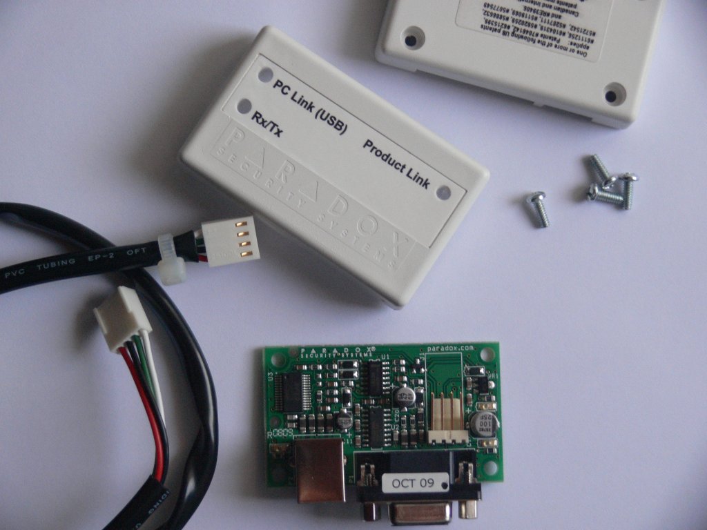

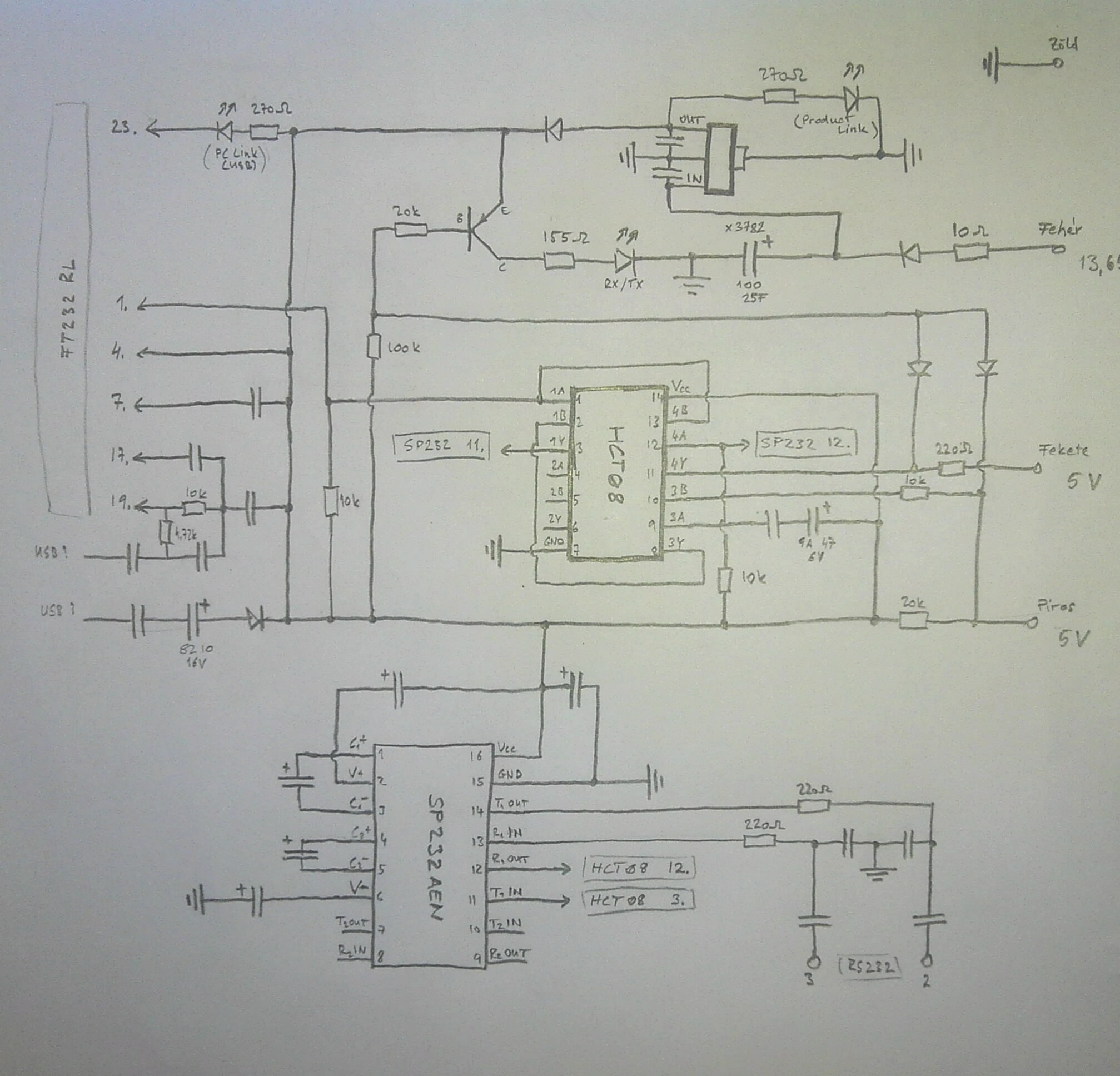

(#) HoLt válasza szabi_zoli82 hozzászólására (») Márc 6, 2011 /
Kimértem egy Esprit E55-ön a soros portját:
Fehér - 13.65V
Zöld - GND
Fekete - 5V
Piros - 5V
Kicsit meglepődtem, úgyhogy szétszedtem egy 307USB-t, és megpróbáltam lerajzolni. Hát, a 3 rétegű nyákot amúgy is körülményes kicsengetni, meg sok időm sem volt, úgyhogy az USB-s részt már hanyagoltam, de csatolom a rajzot, amire jutottam.
Igazság szerint ez már olyan, amihez az én szerény tudásom kevés, hiba is lehet benne, bár többször megpróbáltam visszaellenőrizni.
Remélem segít azért...Üdv, HoLt
(#) szabi_zoli82 válasza HoLt hozzászólására (») Márc 7, 2011 /
Köszi a rajzot, úgy nézem hogy használható, sokat segít! Köszönöm a fáradozásod! Jól sejtettem hogy van benne stabilizátor. Ennél jobban nem is szükséges lerajzolni, mert a soros rész könnyen lekövethető belőle, ahhoz hogy valaki USB-t is akarjon, meg kell venni a gyárit. Azt ugyanabban a méretben házilag kivitelezni szinte lehetetlen. Meg ha a nyákot gyártatod, már nem éri meg. Nekem az volt a lényeges első körben, hogy a 4pines csatlakozó melyik lábán mi van. A HCT08 szerintem csak azért van benne, hogy a soros és az USB rész kommunikációja ne akadjon össze. De ez csak az én ötletem. Amit én találtam rajzot, a célnak megfelel, csak a bekötés más. Esetleg még az a kérdés merül fel bennem, hogy a 232-es IC-n a kondik milyen értékűek. Mert én láttam már 100nF-ost is, de 5µF-ost is. Azokra a kondikra gondolok, amik az 1-3, 4-5, VCC-2, GND-6 lábak között vannak. A kondikat esetleg meg tudod mérni egy ráérős 10 percedben? Nem tudom ezek kondik szerepét, de valami pufferelés is lehet. Az IC adatlapja 1µF-ot ír, de ettől eltérőket is láttam már. Nem tudom hogy a paradox melyiket alkalmazza. Lehet hogy egy rosszul megválasztott kondi miatt nem megy a kommunikáció. Esetleg még a 232-es IC 13-14-es lábain a kondik értékei. Azok amik a 220R után vannak a GND-re kötve, illetve amik a 2-3-as lábakkal sorban vannak. Ezek szerintem védelmi célt szolgálhatnak, mert ugye sok esetben elég makacs környezetben programozza az ember a központot, és ez az IC igen érzékeny. Lehet hogy mind a 4db 100nF. De ez talán majd kiderül. Üdv!
