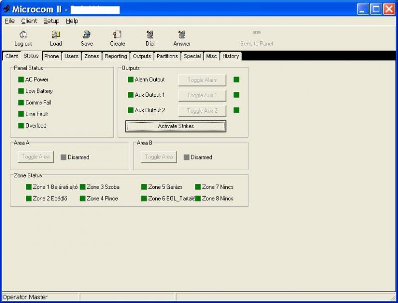

(#) primatus válasza primatus hozzászólására (») Jan 5, 2011 /
Megoldottam a dolgot. Szereztem egy régebbi PIII. notebook-ot (egyelőre úgy néz ki ingyen), amin volt RS232 port. Feltettem egy szűz XP-t, amit nem frissítettem, hogy elég gyors maradjon és ne legyen felesleges helyfoglalás.
Feltettem a Micron "MCom" programját, amire kértem licence kódot.
Beszereztem egy külső 56K US Robotics soros porti modemet (használtan egy kedves és segítőkész embertől, postaköltséggel együtt 4000.-), aminek elég jó a gyártói szoftveres támogatása.
Már régebben megvettem (brutto kb 10.000.-) a vonalszimulátort, amit a modem és a riasztó központja közé kell bekötni. (eközben a telefonvonal nem lehet bekötve!)
A Micron szoftverek között van egy "Modemfinder" nevű progi, amit lefuttattam. Ez teszteli a modemet, majd közli a programozó szoftverrel (és velem), hogy van kompatibilis modem.
Mindezek után az eszközöket bekötöttem, elindítottam a programot és csatlakoztam a központhoz (99# beütése a kezelőn, hogy fogadja a kommunikációs kérést).
Gond nélkül betöltötte a panel aktuális állapotát és online láthattam pl. az érzékelők működését, ahogy ,mozogtak a házban, vagy pl. a "History" menüben azt, hogy mikor és ki aktiválta, vagy oldotta a rendszert, illetve az egyéb eseményeket.
Megváltoztattam a beállításokat és rátöltöttem a központra. Ennyi.....
Ettől kezdve bármikor és könnyen tudom programozni a rendszeremet, valamint elég hosszú időre visszanézhetem, hogy milyen események voltak a riasztóval kapcsolatban.
Azt kell mondanom, hogy ez a lesajnált rendszer jól működik és jól konfigurálható. Az nem tetszik, hogy az LCD kezelője ikonos, nem szövegesen jeleníti meg a dolgokat. Ez kezelőről való programozáskor problémát jelentett nekem, mert azt sem írja ki, amit beütöttem. Ha egyszer lehet majd kapni hozzá szöveges LCD-t, akkor esetleg arra beruházok, ezt pedig kiteszem a garázsba, de a szoftver használata óta ez már nem égető probléma.

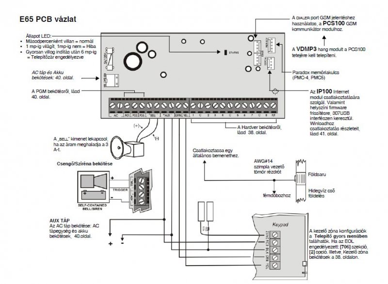

Egy kis segítséget szeretnék kérni Paradox riasztóval kapcsolatban. Nem régen vásároltam egy Paradox Esprit E65-ös központot. Már minden féle fellelhető dokumentumot átnéztem, de a sziréna bekötése igen hiányos a dokumentációkban. Vettem hozzá egy Crow BS-1-es szirénát, de nem találom hozzá a megfelelő bekötést. A szabotázskapcsoló rendesen működik, meg is jelenik a központban mint jel, de a szirénát nem tudom rendesen bekötni.
Valamint van hozzá egy K636 V1.01 kezelőm, amin nem tudom beállítani bemeneti zónaként az ajtó nyitását!
(#) Gyu válasza szalayai hozzászólására (») Jan 16, 2011 /
Bs-1 GO+ --> E65 bell+
Bs-1 GND --> E65 AUX -
Bs-1 +12V -->E65 AUX +
Azt a zónát amire a nyitás érzékelő van kötve késleltetettre kell állítani.A leírásban megtalálható, hogy hányas program címen lehet állítani.
