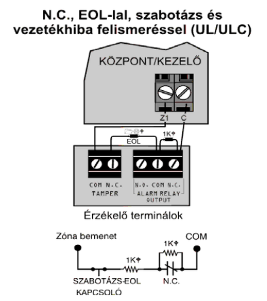

Van még egy problémám a garázs ajtóra raktam egy nyitást EOL 1kohm sorban.Ha kinyitom az ajtót nyitottat jelez ha becsukom zárt lesz elvileg jó,de ha bekapcsolom a szabotáZS felismerést ha nyitva van az ajtó szabotázst ír ki de ha nyitva marad az ajtó , mi lehet a gond ?
(#) firewolf hozzászólása Márc 28, 2016 /
Ha két vezetéken szeretnél szabotázst felismerni, akkor máshogyan kell tenned az ellenállást. Egy kell párhuzamosan a zónával és egy sorban. A mellékelt képen meg tudod nézni. Így alapállapotban a központ 1kohm-ot lát, ha a zóna nyit, akkor 2-t, ha pedig szabotázs van, akkor szakadást.

Ha két kültéri sziréna van , hogyan kell megoldani a Tamper bekötését hogy csak egy zónát áldozzak fel? Köszi a helpeket!
(#) Feri válasza zolee258 hozzászólására (») Márc 28, 2016 /
Kösd sorba a két tampert.
