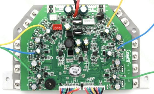

Idézet: „A második kattanás a relé kikapcsolása lehet?” Az van ezeknél, hogy alapból a kontaktokon kis feszültség valami 5V talán van. Ha a dokkolóban a hall kapcsol a roboton lévő mágnestől akkor a töltő csatlakozóra kiteszi a töltőfeszt (36Voltot talán). Ez megjelenik? Ha ez rákerül akkor a robotban lévő relé is kattan, elkezdi a töltést, bekapcsolja a kijelzőt.
Tiszteletem! Amikor a "a fő nyákon levő lithium elem 2.6V-ra volt lemerülve," akkor a gép mit csinált ? A képernyője világított? Ez az elem a nyák alján van?
Megnéztem: 4,4 V van a kontaktokon. Ha rá teszem a fűnyírót fel megy 42,2 V-ra majd visszaesik 4,4 V-ra.
Li-ion akku van benne. Valószínű hogy fiatalabb mert egy belső címkén későbbi dátum van 2018. 07. 04. . Mennyi az a legalacsonyabb feszültség amikor még a kijelző feléled?
Én passzolom a kérdést, nem ismerem ezt a jószágot, csak a legáltalánosabb hibát próbáltam kiszűrni elsőre.
Azt tudjuk, hogy a panel jó-e?
Köss 30V-ot a képen bal oldali két pontra, majd a jobb oldalira is 30V-ot labortápról. A panelnek be kell indulnia. Ha nem indul, (nincs háttérvilágítás, nem csippan) akkor a panel a hibás.
Nem tudjuk. A tesztelésnél mind a két csatlakozóra rá kell csatlakoztatni egy időben a 30 V-ot? A piros vezeték a +?
Idézet: „A tesztelésnél mind a két csatlakozóra rá kell csatlakoztatni egy időben a 30 V-ot?” Bekötöd mindkét feketét a negatíva. Bekötöd a bal oldali pirosat a +30V-ra Bekötöd a jobb oldali pirosat a +30V-ra Mind a balt mind a jobbat csatlakoztatva hagyod. Relé kattan, sípol, kijelző beindul.
A leírtak szerint csináltam de semmi nem történt. Megmértem a csatlakozási pontok között az ellenállást. Bal oldalt: 790 Ohm; Jobb oldalt: 923 Ohm.
Hát akkor kb. panelcsere. Egy agyig conformal coatolt panel amit én eddig még effektíven nem tudtam letakarítani soha. Esetlegesen végig lehetne követni milyen tápok kelnek fel akkuról és mi az ami neked nem megy. Égésnyom bármi ilyen van a panelen?
