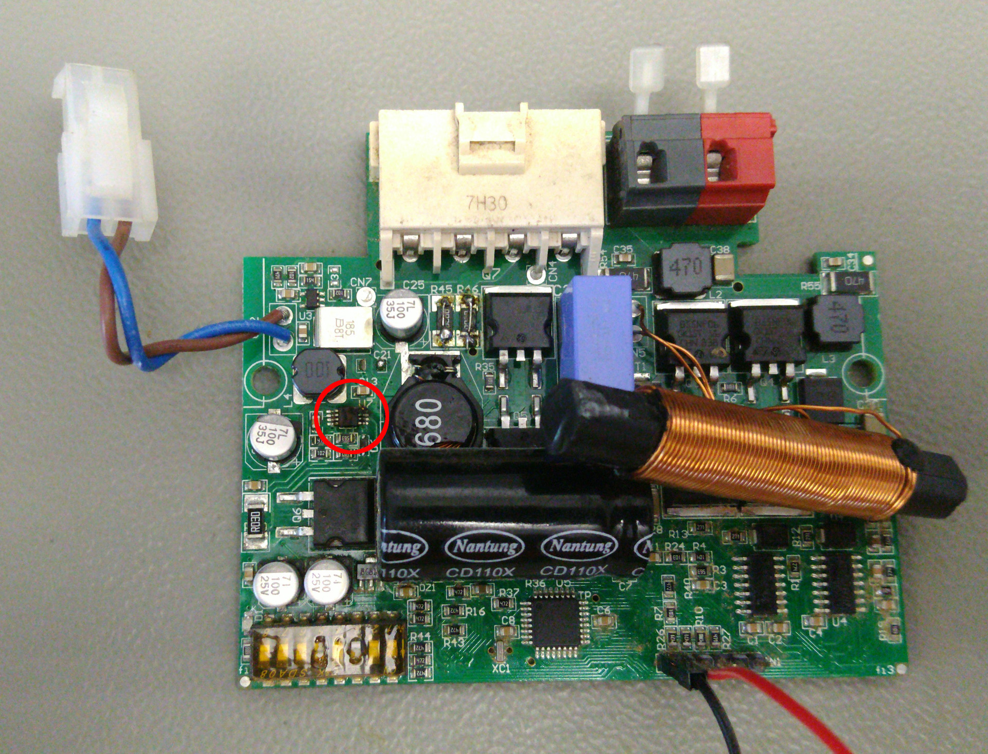

Nincs véletlenül valakinél Amborogio robot aminek a dokkolójában TX-S2 típusú transmitter doboz van? Került hozzám egy panel amiben egy IC fel van robbanva, és nem tudom leolvasni a típusát.
Más forrásból kiderült: LM3488 lesz az
