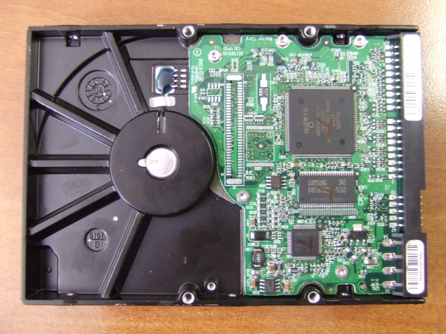

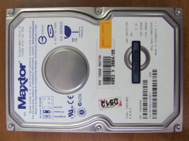

(#) clive hozzászólása Márc 3, 2010 /
Az alábbi problémára keresek megoldást.
Van egy Maxtor DiamondMax Plus 9 tipusu 120GB os winchesterem aminek a motorja nem pörög fel.
Előszőr elekktronika problémára gyanakodtam, sikerült beszerezni egy ugyanolyan winyó elektronikát (hozzáteszem ki tudja hogy jót e) de azzal sem működött. Bekapcsolásnál hallani ahogy a fej elkezd egy kicsit dolgozni, de a motor továbbra sem indul el. Nagyon halk sziszegő hangot lehet hallani mindkét elektronikából. Az elektronika nem melegszik. Az lenne a kérdésem, mennyi esélye van annak hogy a motor ment tönkre, hogyan tudom megállapítani melyik a hibás és ha nem szeretnék sok sok forintot fizetni adatmentésre milyen megoldást tudtok javasolni az életre keltésére?
A válaszotokat előre is köszönöm.
(#) titi válasza clive hozzászólására (») Márc 3, 2010 /
Szerintem ide is elfért volna a kérdésed: Bővebben: Link
Esetleg próbáld finoman megkocogtatni, hátha megszorult a motor...
(#) quite válasza clive hozzászólására (») Márc 3, 2010 /
Ahogy olvastam a postodat, egyből ez jutott eszembe nekem is, hogy talán megszorult a motor.
Aztán látom, hogy Titi is erre tippelt.
De persze ettől függetlenül lehet szalagkábel törés is a házon belül, de ezt így kívülről, ráadásul látatlanba megmondani lehetetlen.
Mindenesetre az szinte 100%, hogy a lemezeid sérültek, mert ha a fej "végigszánkózott" a lemezeken, anélkül hogy azok forogtak volna, egészen biztosan okozott felületi sérülést az olvasófej.
Az, hogy ez mekkora sérülés, az nagyban függ attól, hogy hányszor kísérleteztél így vele.
A megfelelő működésnek alapfeltétele, hogy a lemezek forogjanak, a fejmozgató mechanika olvasófejei csak így tudnak pár mikron távolságban lebegni a lemezek felülete felett, hogy ne okozzanak azon sérülést.
Indításkor és leállításkor is éppen ezért az elektronika egy ún. "parkolósávra" mozgatja a fejeket, hogy ott pihenjenek le a fejek a lemezeken, miközben az felpörög, vagy éppen leáll.
Ha sikerül is életre keltened, akkor a jelenlegi szektoraid, amik a fejmozgás sávja alatt találhatóak, nagy valószínűséggel adatvesztéssel lesznek csak olvashatóak, vagy egyáltalán nem lesznek olvashatóak.
