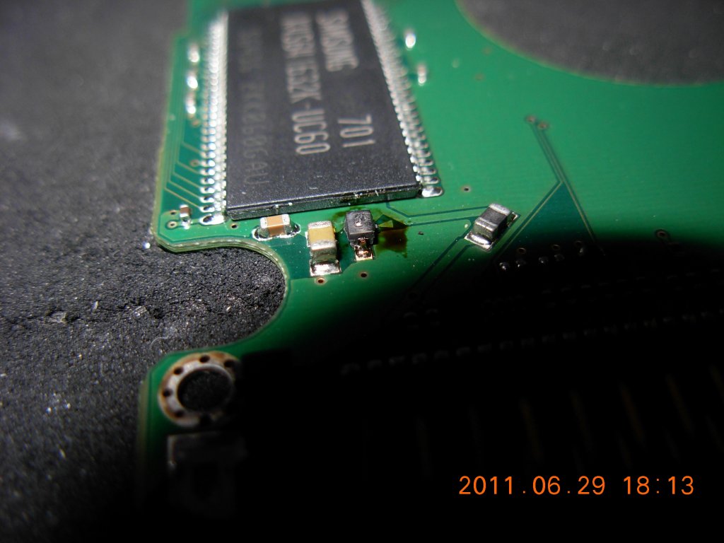

(#) 3653 hozzászólása Jún 29, 2011 /
Sziasztok.kaptam szervízre egy 80Gb-os Samsung 2,5" ös vinyót. Nem pörög fel. A hiba jól kivehető a mellékelt képekről csak nem tudom milyen alkatrész szállt el.A válaszokat előre is köszönöm.
(#) slave557 válasza 3653 hozzászólására (») Jún 29, 2011 /
nekem egy normál méretű vinyón szállt el egy hasonló alkatrész, letörtem, és utána ment tovább, gyorsan lementettem róla mindent, aztán hagytam.., nem használom.
Gondolom a Tiéd is zárlatos lett..

(#) Zsora válasza 3653 hozzászólására (») Júl 9, 2011 /
Az alkatrész alakja és párhuzamos bekötése alapján egy túlfeszvédő dióda lehet. Ha eltávolítod azt, működhet tovább a HDD, de onnantól már semmi sem védi meg az elektronikát, így legközelebb valamelyik nagy IC fog durranni a dióda helyett.
