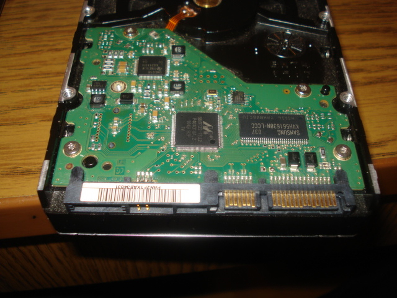

Üdv mindenkinek pttti kollegátol kérdeznék: tudnál e foglalkozni egy 1Tb és egy 1,5Tb merevlemezzel mindkettő samsung és 3,5"-os.A hibajelensék az volt hogy egy áramszünet után többet nem indult el egyik sem.Dokkolóba téve egyik sem forog.Válaszod válaszitokat előre is köszönöm.

Idézet: „...Dokkolóba téve egyik sem forog” Csak tippet tudok adni: első nekifutásra én le szoktam szerelni az elektronikát a mechanikáról, tápfeszültséget adok rá egy áramkorlátozós tápegységről (mindkét oldal határolását 0,3 A-re korlátozom) és a kapcsolás alapján végigmérem az egészet. Amelyikhez van kapcsolási rajzom ott a gyári mérőpontokon megadott feszültségeket ellenőrzöm. Amelyikhez nincsen, ott nem marad más mint keríteni egy ugyanolyan hibátlan winyót, a kettőt egymás mellé tenni és összehasonlító méréseket végezni azonos pontokon. Megfelelő műszerezettség (legjobb egy csővoltmérő és egy oszcilloszkóp) melegen ajánlott. Esetedben sanszos a motorvezérlő IC (SH6125B), vagy a powermosfet (STJ009) hibája - de bármi másnak is lehet baja, ezért kell átmérni. Persze a javítás (vagy az esetleges csere) csak akkor lehet eredményes, ha maga a mechanika ép, nem károsodott az is - már nem is mondom, hogy azt is illik kimérni.

Üdv köszönöm a válaszokat amit tudtam mérni az egyiken az egyik zener oda vissza vezet.Ettöl lehetséges hogy nem forog?
Zener egyáltalán nincsen azon a panelon. Amit esetleg mérsz (az a fekete kocka) az egy szupresszor. Ha ott zárlat van, és nem állítja le a tápot akkor sajnos átjutott a feszültség a panelre, és valamelyik alkatrész megszakadt (mivel a bemeneti védelem már nem működött).
Értem köszönöm akkor még annyi segitséget kérnék hogy hogyan lehet a motort tesztelni.Ha azok jók megpróbálok panelt szerezni.Annyit ki tudtam mérni hogy szakadás nincs benne.
Mivel ezek háromfázisú lapmotorok, ráadásul nem is szabványos frekvencián működnek, elég nehéz lenne korrekt tesztáramkört építeni hozzá (nekem sincs, és idáig szükségem sem volt rá).
Legyen elég annyi, hogy ezek a motorok szinte sohasem mennek tönkre, a csapágykopás - beállás nagyságrendileg gyakoribb hiba. (szakadást, vagy zárlatot pedig nagyon egyszerűen ki lehet mérni) Panelcserénél pedig egészen biztosan nem ez lesz a fő gond, sokkal nagyobb probléma a Firmware egyezősége - mivel ezeknél a „korszerűbb” paneleknél már nincsen külön Eeprom chip (a Marvell main chip tartalmazza a Firmware indító részét) ezért csak a tökéletesen egyező elektronikával fog működni. A tökéletes egyezőség tehát elektronikailag fontos, nem pedig a mechanikai azonosságot kell érteni. Nekem ezért inkább az a filozófiám, hogy bármi áron, akár egy másik panel feláldozása árán is az eredeti elektronikát próbálom megjavítani - hiszen a gyártó azzal szállította, tehát biztosan működik vele.

Üdv végül arra jutottam hogy az 1500gb-os hdd lévő zárlatos biztonsági elemet kicseréltem az1000gb -ról igy az most müködik hál istennek 100/100-as 43 nappal.Valószinü a másik motorvezérlő hibás miután addig a feszültség eljut de tovább már nem.Megpróbálok szerezni hozzá egy panelt.Köszönöm a segitséget.Sziasztok.
Akkor viszont az azért nem pörgött fel, mert a zárlat leállította a dokkoló tápját (kicsit félrevezető volt a leírásod).
A másiknál ki kellene cserélni az IC-t (beszerezhető akár újonnan, akár egy másik hibás panelről), forrólevegős állomással meg lehet csinálni - bár egy kis odafigyelést igényel. Vagy marad egy másik, identikus panel beszerzése. A hozzászólás módosítva: Nov 26, 2014
Üdv nem tennéd meg hogy képpel illusztrálod a számomra?Van itt több darab rossz HDD smiről le tudnám venni.Gépem van használni is tudom csak elektronikailag még nagyon "zöld2 vagyok.Előre is köszönöm.A levett alkatrészt egy másikról potoltam.
