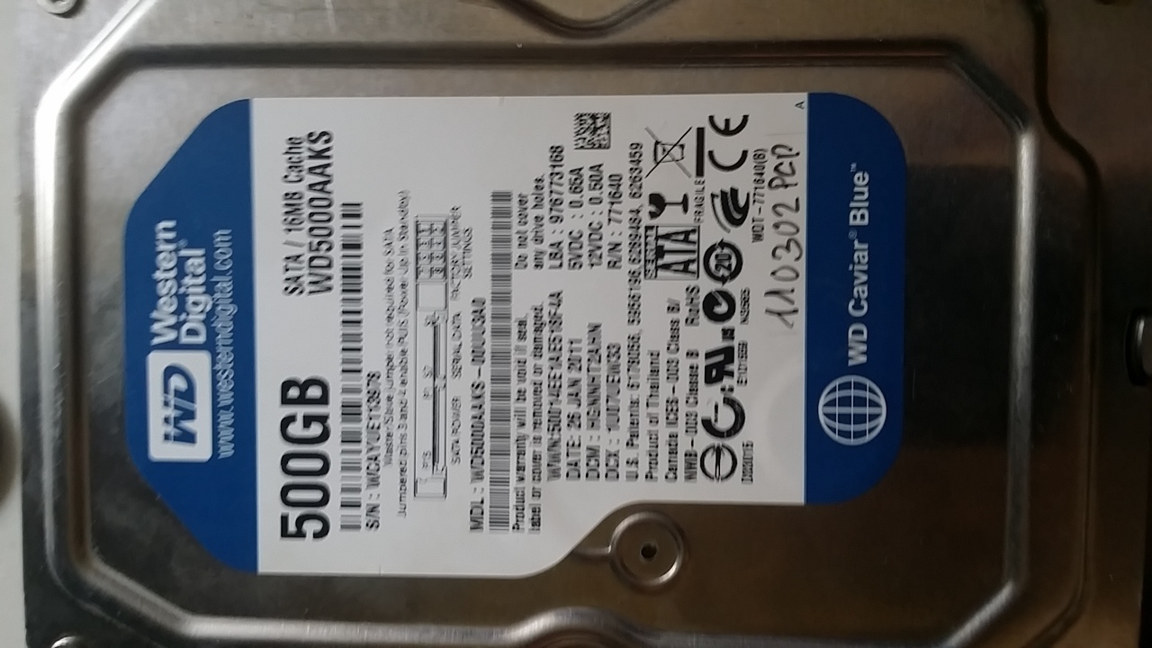

(#) V1rusH hozzászólása Júl 19, 2015 /
Üdv Mindenkinek!
Na ez az a topik ahova semmi hangulatom nem volt bekerűlni, de a technika ördöge ezt másként látta jónak!
Van egy 500GB Blue WD ostriga HDD-ém, ami olyat csinál, hogy a motor megy, de a PC nem tud boot-olni tőle.
Nem róla, tőle!
Azért érzem fontosnak ezt kiemelni, mert gyanítom a hibát kategórikusan máshova sorolja ez a jelenség.
Ha ez a vinyó van az alaplapra rádugva, akkor a boot screen addig jut, ahol feldobja a különböző bios beállítások billentyű parancsait. Pl: boot sorrend, bios setting, network boot... stb. Innen sehova nem megy tovább és nem is reagál semmire. Kikapcsolni is is csak úgy tudom, ha a tápegységet kikapcsolom. Alaplapról nem lehet leállítani.
Milyen reményeket fűzhetek még hozzá?
Amit remélni szeretnék: Adatokat kimenteni, aztán a fene bánja me lesz vele...
Ismerős valakinek a helyzet? Oldott már meg valaki ilyen problémát? anyagi vonzata volt-e és ha igen akkor mennyi?
Hivatalos céges adatmentés kizárva, mert annyira életbevágó adatok nem voltak, hogy több tízezreket álozzak rá!
(#) pittti válasza V1rusH hozzászólására (») Júl 19, 2015 /
„...Nem róla, tőle!”
Ez az én olvasatomban azt jelenti, hogy a gépben van egy másik rendszerlemez amiről indulnia kellene, ezt a beteg 500-ast pedig másodlagos merevlemeznek kötötted be.
Azt írod a motor felpörög. Kattogni nem kattog? A biosban hogy jelentkezik be ez a merevlemez? Típusa, mérete rendben megvan? (az infó amit írtál, meglehetősen vérszegény!)
„Nincs masik HDD, csak ez. De ezzel nem is bootol a gep...”
Rossz válasz. Tehát az a helyzet, hogy nincs egy másik, működő rendszered, viszont van egy haldokló HDD-d amiről semmit sem lehet tudni, annyira lefogja a gépet.
Most nem akarom részletezni, de ezzel a hibával ilyen feltételek mellett nem fogsz boldogulni. Egy HDD a bios-t akkor fogja meg, ha sérült a firmware, sérült az MBR, vagy annyi rajta a hibás szektor hogy már detektálni sem tudja. Ehhez nem elég egy másik rendszer (ez csak az alap), másik gép is kell hozzá célhardverrel, amivel a beteg merevlemezt át lehet tükrözni egy másikra (ha még egyáltalán lehet). Ezért kellene tudjam hogy mit lát a bios, csak ebből lehet következtetni mi a hibája. Lehetőleg minél kevesebb próbálkozással, ugyanis egy haldokló merevlemezből nagyon könnyen lehet halott merevlemez - arról meg mentsen, akinek hat anyja van!
(#) V1rusH válasza pittti hozzászólására (») Júl 19, 2015 /
MBR? Na látod az könnyen lehet, mert telepítésekkel vacakoltam.
Működő rendszerem van, Lett helyette 2db 250.
Legutóbb mikor néztem, HDD sentinel még 97%-ot mutatott, bad aligha van rajta, asztaligép, nem volt rugdosva, stb...
Egy ideje több egymásutnáni elindulgatásra lettem figyelmes, mint mikor készenlétből visszajön a vinyó, holott használtam a gépet! Ismerem ezt a hangot, 5 éve használtam ezt a vinyót, minden hangját ismerem, tudom mi miért van.
De mint írtam nem tölt be a gép vele! Azt hiszed nem próbáltam rögtön mellédugni egy másik vinyónak? Sőt. hátha így kifejezőbb vagyok: ugye lehet állítaani boot sorrendet. DVD, HDD, USB, kinek mi. Na ennek tök mindegy mi a boot sorrend, mert még a biosba sem tudok belépni.
De most megpróbálom, hátha valami csoda folytán összejönne!
Ha már a biost is fogja, reményvesztett?
„Egy ideje több egymásutnáni elindulgatásra lettem figyelmes...”
Ez viszont kábelhibára, vagy bizonytalan, ingadozó tápellátásra utal. SATA kábelcsere, próba másik tápcsatlakozóval (esetleg másik tápegységgel). Bár ha a tápegység a problémás, könnyen lehet hogy elintézett valamit az elektronikán.
Igen erre gondoltam, de most másik vinyók mennek ua a kábeleken.
Ha szerzek elektronikát van esély még rá, hogy életre kell? Elektronikára gyabakszok én is!
Az elektronikacserének vannak fontos kritériumai, amiket szigorúan be kell tartani, mert jó esetben csak nem megy, rossz esetben a firmware eltérés miatt még kárt is okozhat. Sokszor nem elég egy elektronika, hanem többet is ki kell próbálni, - szóval lehet, hogy nem kifizetődő (és mindig fennáll az esély, hogy hiábavaló, mert mégsem ez a baja).
Az lenne a logikus, de az eddigi infók alapján látsz még esélyt arra, hogy akár csak adatkinyerés céljából feléleszthető?
Az elektronika cserét csak kizárólag tipus azonos vinyóról gondoltam. Azért is raktam fel képet róla.
