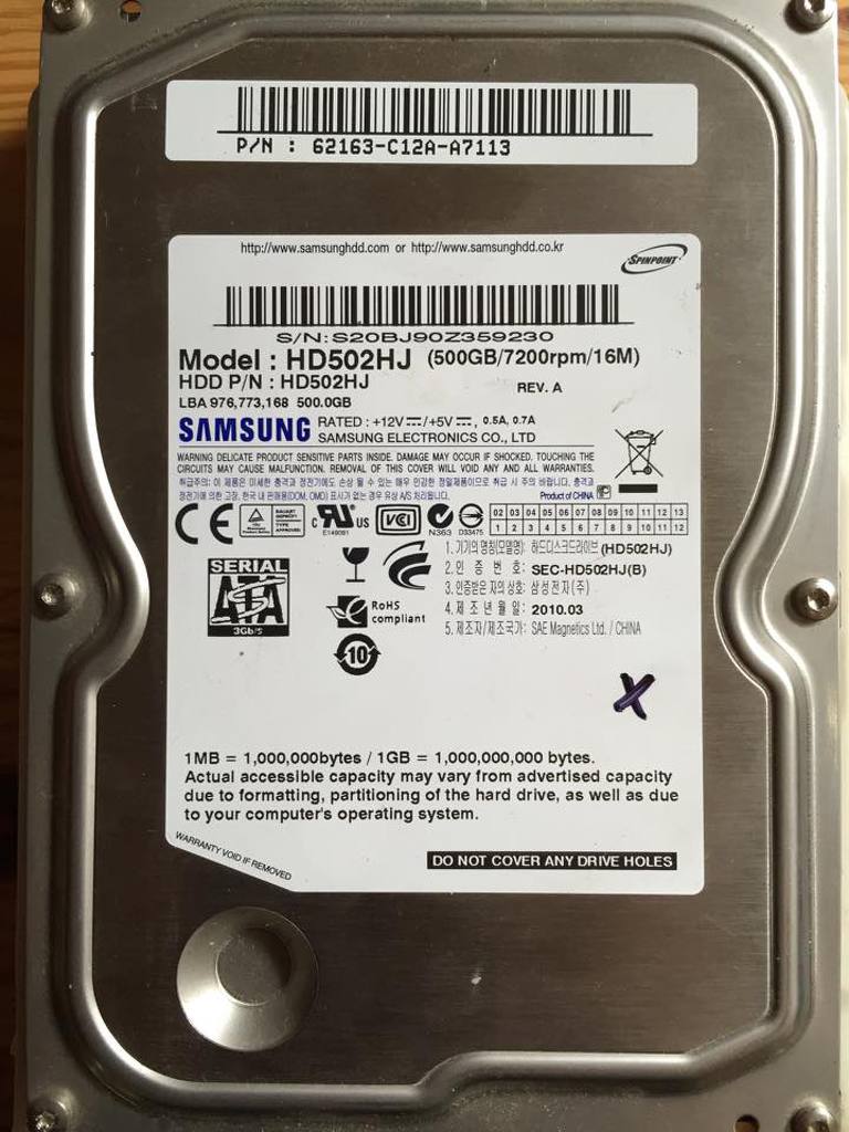

(#) Kohan válasza pittti hozzászólására (») Okt 7, 2015 /
Teljesen jogos
Samsung HD502HJ
Hibaleírás: Egyszerűen nem kapcsol be. Sajnos a kiváltó okot nem tudom mert azután jelentkezett, hogy kölcsön adtam valakinek, de természetesen választ nem kaptam hogy mégis mit csináltak vele az elektronikán látványos hibát nem látok. Amit el tudok képzelni, hogy tápátalakítót használtak és fordítva dugták bele a táp 4 polusú csatlakozóját :\
(#) pittti válasza Kohan hozzászólására (») Okt 7, 2015 /
Ha fordított arányban kapta volna a tápfeszt, annak jól látható nyomai lennének (égés, korom). Más lesz ott a gond. Ha az a „be se kapcsol” azt jelenti hogy a gép sem indul el ha rádugod, akkor valamelyik TVS dióda ment át zárlatba a tápbemenetnél. Ha a gép elindul, de a disk nem pörög fel, akkor viszont szakadás van - vagy valamelyik alkatrész ment tönkre, vagy a többrétegű nyák szakadt valahol. Ha az 5V-os ágon van a szakadás akkor általában a motorvezérlő IC, vagy az STJ009 power mosfet szokott elmenni. Eléggé utálatos hiba.
Cserepanellel próbálkozhatsz ugyan, de eléggé kevés az esélyed a firmware eltérés miatt - ráadásul ezt csak működő merevlemeznél lehet lekérdezni. Tehát csak a próba marad - veszel egyet, ha nem jó akkor mégegyet, aztán meglátod.
Ilyen esetekben ezért én inkább az eredeti elektronikát szoktam megjavítani, akár egy másik panel feláldozásának az árán is. A gyártó ezzel szállította, tehát tuti hogy működnie kell vele. Persze ehhez a megfelelő műszerezettség (szkóp, fetes vagy csővoltmérő, forrólevegős forrasztóállomás) elengedhetetlen - egy pisztolypákával és egy alap multiméterrel nem sokra lehet menni.
A cserepanellal ugyan felpörgött, de sajnos a biosban nem látszott. Az eredeti panellal egyáltalán nem is kapcsol be nem csak nem pörög fel. Természetesen eszembe se jutott itthoni körülmények között nekiállni "szétbarmolni".
„...A cserepanellal ugyan felpörgött, de sajnos a biosban nem látszott”
Akkor ugye az van amit már mondtam - nyugodtan vehetsz egy másikat is próbára.
(volt már olyan, aki 7db után unta meg és hozta el megjavíttatni)
Ha foglalkozol ilyennek akkor sokkal szívesebben költök erre a megoldásra mint próbálkozásra ha így van kérlek írd le üzenetben, hogy van e rá kapacitásod illetve, hogy milyen áron, csak úgy voltam vele hogy olvastam hogy többeknek sikerült így és egy próbát megért.

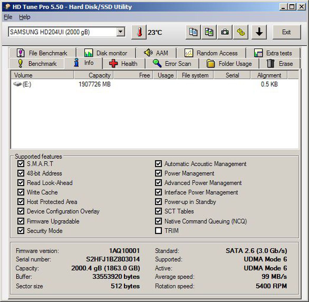

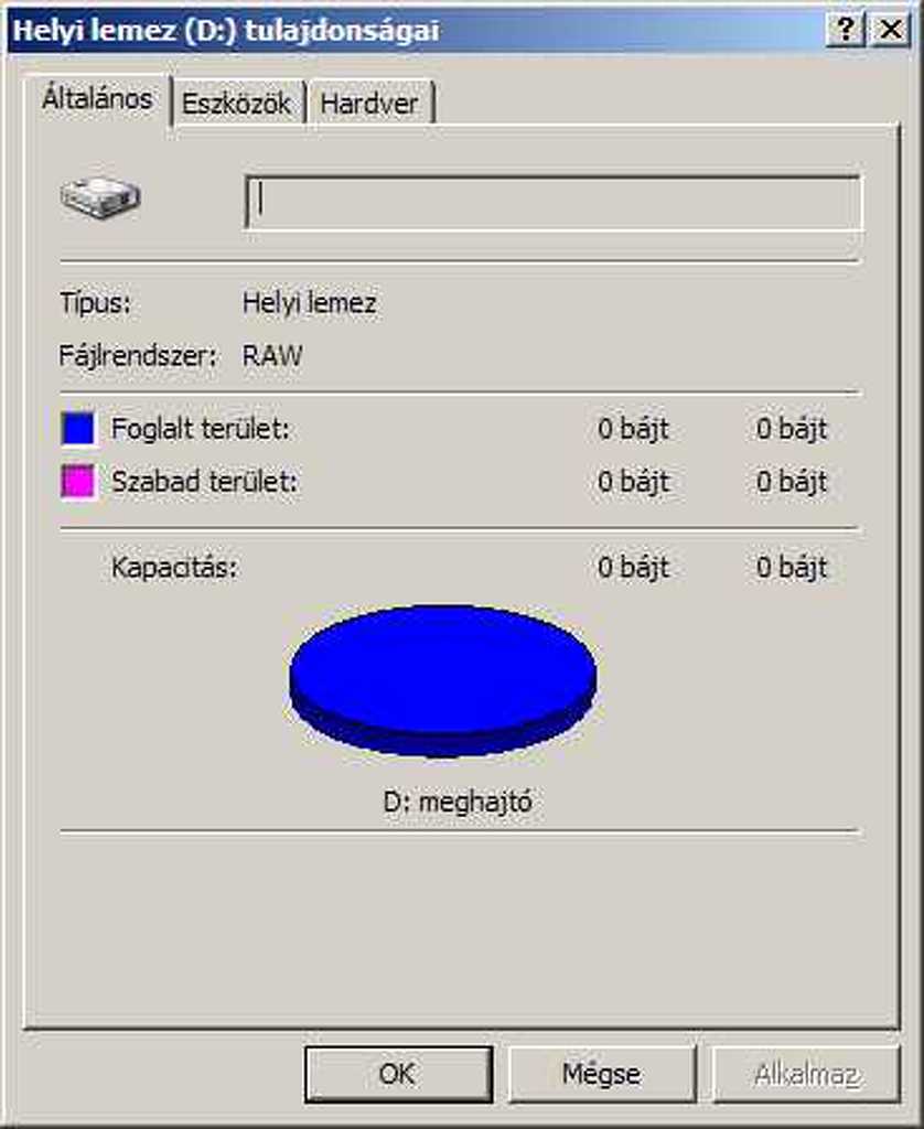

(#) pittti válasza Csirkefej hozzászólására (») Okt 17, 2015 /
Hidd el, pontosan tudom mit beszélek - itt a Linux-al semmire nem mentél volna.
(pláne egy 2 Terás, őrült módon FAT32-re formázott winyó esetén)

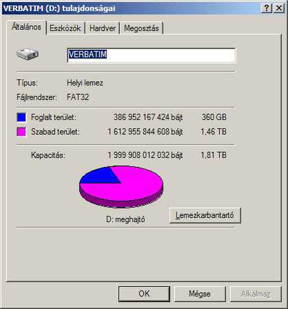

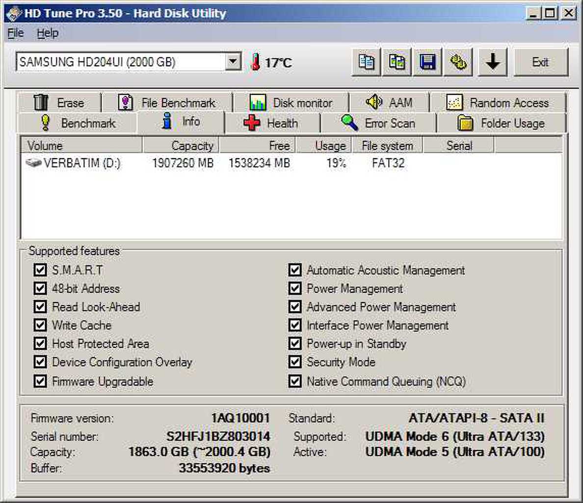

(#) pittti válasza pittti hozzászólására (») Okt 17, 2015 /
Mint láthatod, megfelelő hozzáértéssel az eredeti partíció állítható helyre, még menteni sem kell róla az adatokat. Egy jó HexaEditor néha csodákra képes.
A hozzászólás módosítva: Okt 17, 2015
(#) Csirkefej válasza pittti hozzászólására (») Okt 17, 2015 /
Persze hogy megvan - tegnapelőtt vitte el boldogan a tulajdonosa. A négy fotóból az első kettő azt az állapotot mutatja ahogy az illető hozta, a második kettő pedig a javítás után készült. Láthatod rajtuk hogy az eredeti partíció lett helyreállítva, nem kellett másolgatni ide oda semmit, minden az eredeti helyén volt - semennyi adat sem veszett el.
Tíz ilyen RAW winyóból hetet vagy nyolcat biztosan helyre tudok így állítani, a maradékot pedig más módszerekkel mentem (azért az már macerásabb).
„...De nem írhatom le a javítás módját egy ismeretlennek”
Te kis titkolózó - én viszont nyugodtan leírom mindenki előtt, hogy a HxDen-t használom. Ez az információ úgyis csak annak jelent valamit aki érti is hogy miről van szó.

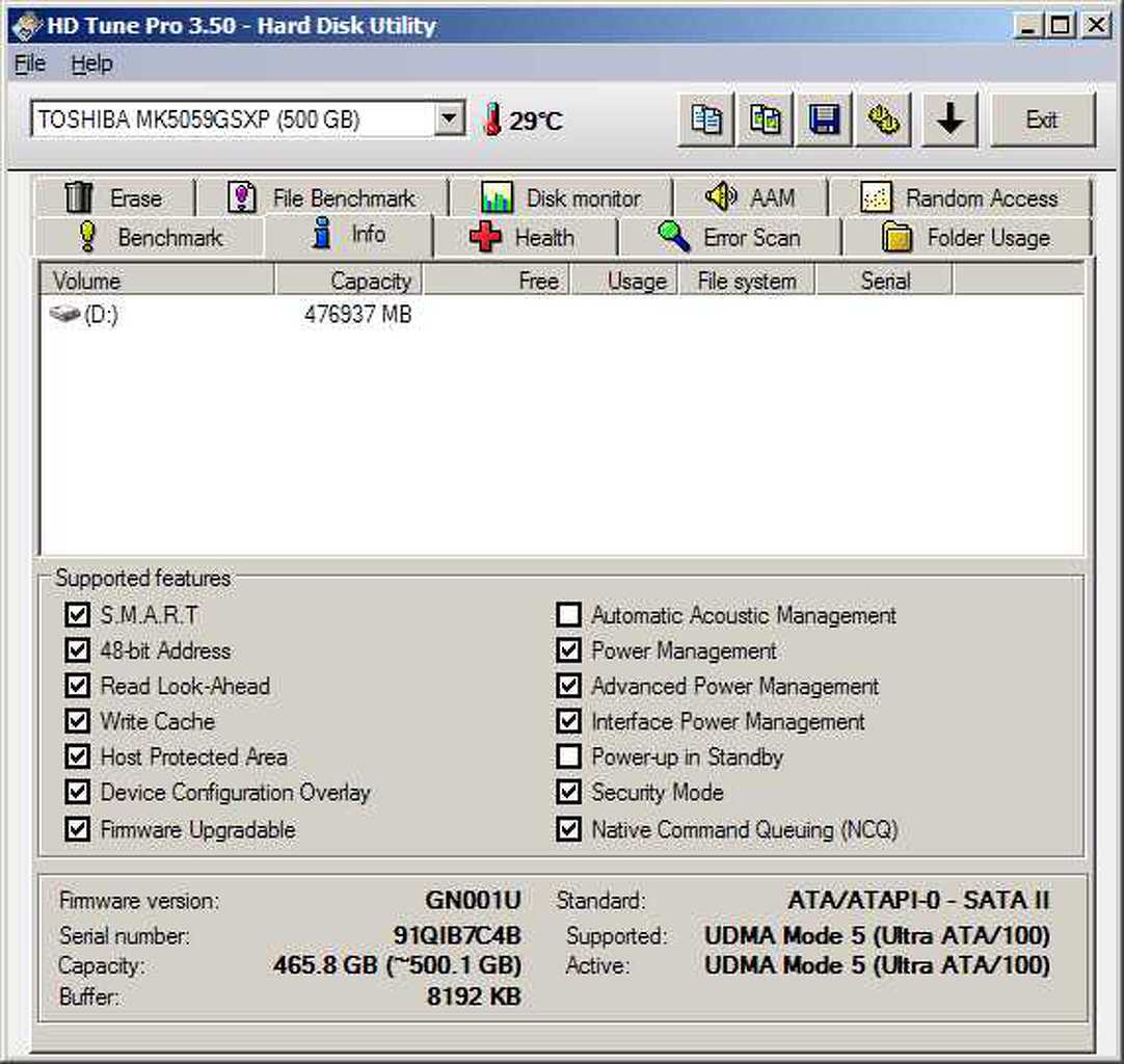

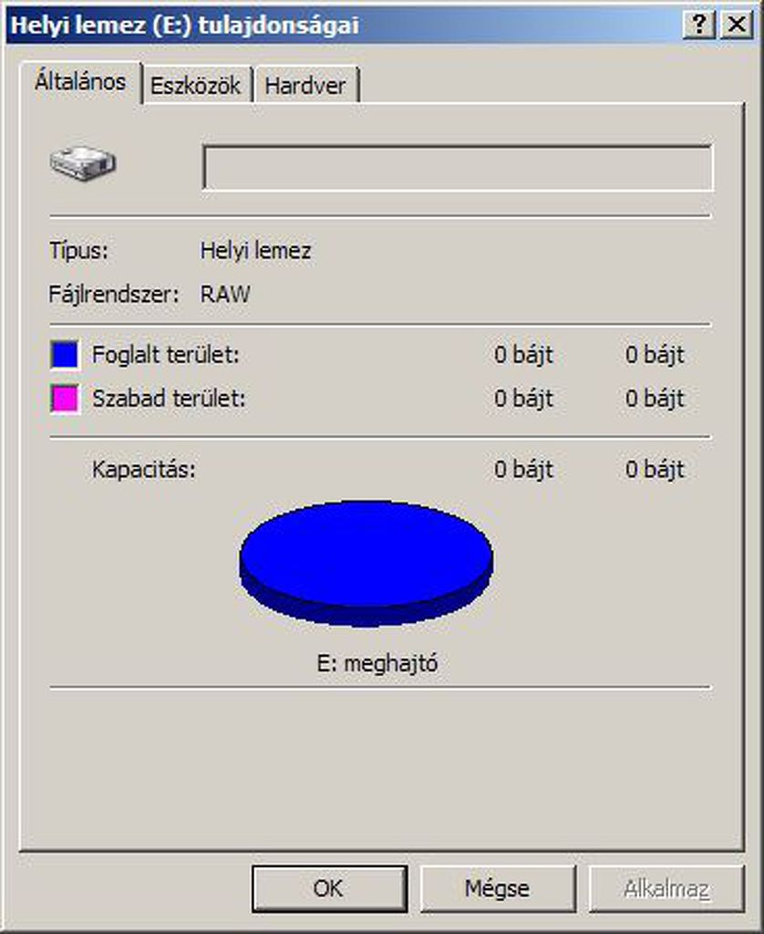

(#) pittti válasza Csirkefej hozzászólására (») Okt 18, 2015 /
„...(Sokszor a RAW "formátum"-nak jelzést egyetlen bit átállítódása is okozhatja. Volt már olyan HDD a kezemben, amin az MBR-ben pontosan 1 bitet elég volt átállítani az ellenkezőjére a "javításhoz". Ezért el lehet kérni 8-10.000 forintot alapból. Linux megcsinálja ingyen sok esetben)”
Még ha csak annyit kérnének érte - menjél be egy nevesebb adatmentő céghez egy ilyen diskre árajánlatot kérni, állítom hátrafelé lépkedve távozol az irodájukból.
Lent pedig láthatod a mai „termést”, tegnap hozták egy másikkal együtt (az még talonban van). Szép fekete Adatás házban volt, az az utálatos összecsukott könyvformájú összepattintós fajta - szinte lehetetlen sérülés nélkül szétszedni.
Egy 500G-s Toshiba merevlemez volt benne a jól ismert betegségével.
A javítási módszer a megszokott, szinte már futószalagon megy - az eredmény megint tökéletes helyreállítás adatvesztés nélkül. Ismét nem kellett másolgatni, formázni, majd újra visszamásolni. Sokkal egyszerűbb nem?
A kedvedért először megpróbáltam egy Umbutu alól ránézni - hát mit ne mondjak...
Még mountolni sem tudta, „Bad Disk” volt az üzenet - hát erről ennyit. Szóval Urban Legend hogy a Windows által nem kezelt partíciót a Linux lementi. Mese...
Maradok inkább a saját módszeremnél, az legalább már bizonyított.

De vannak esetek, amikor egy sima fdisk-el(linuxban is fdisk) megoldod a problémát például akkor ha az MBR-ben a partició ID-je vett fel valami "extra" értéket és tudod, hogy mire kell visszaírni. Fdisk-ben 5 másodperc mentéssel együtt. -persze tudni kell, hogy mit mire és miért-
De "szerencsére" persze minden hibát nem tudnak kijavítani automatikusan a linuxus programok sem, mint ahogy egyetlen OS egyetlen programja sem.
(A screenshotjaidban -ott az elsőn- én pont a fent említett particiós ID-t hiányolom első ránézésre. Az OK, hogy nem tudja kié, de azért legalább egy zárójelbe tett HEXA számként kiírhatná)
Közben eszembe jutott, hogy a kattogós-halál guglizásakor találkoztam olyannal, hogy a nyákon egy szanaszét égett biztosíték volt a hiba oka. Csere után állítólag megjavult.
Akkor viszont még reménykedhetek benne, hogy a kontakthiba okozhatja nálam a tünetet.
