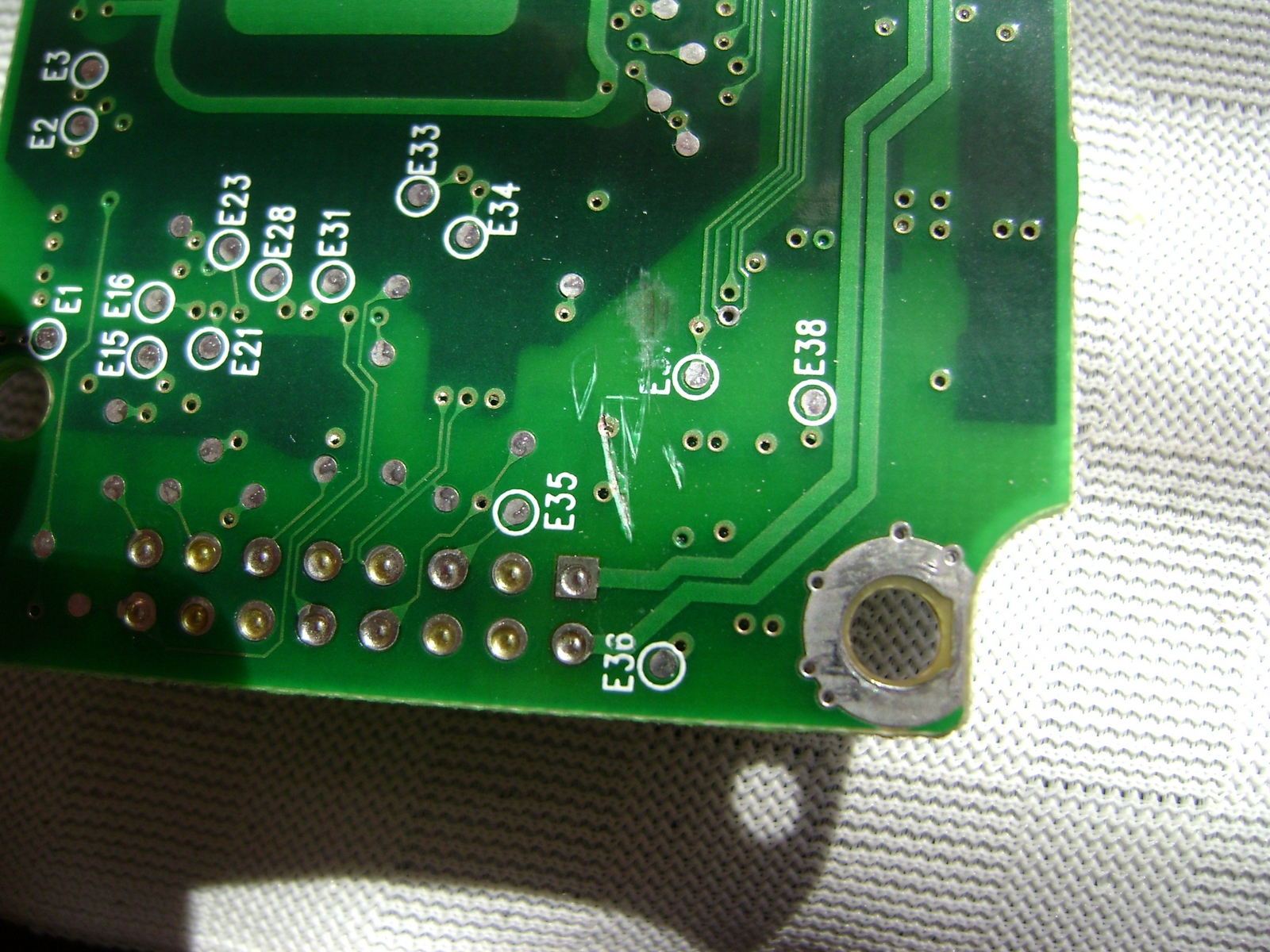

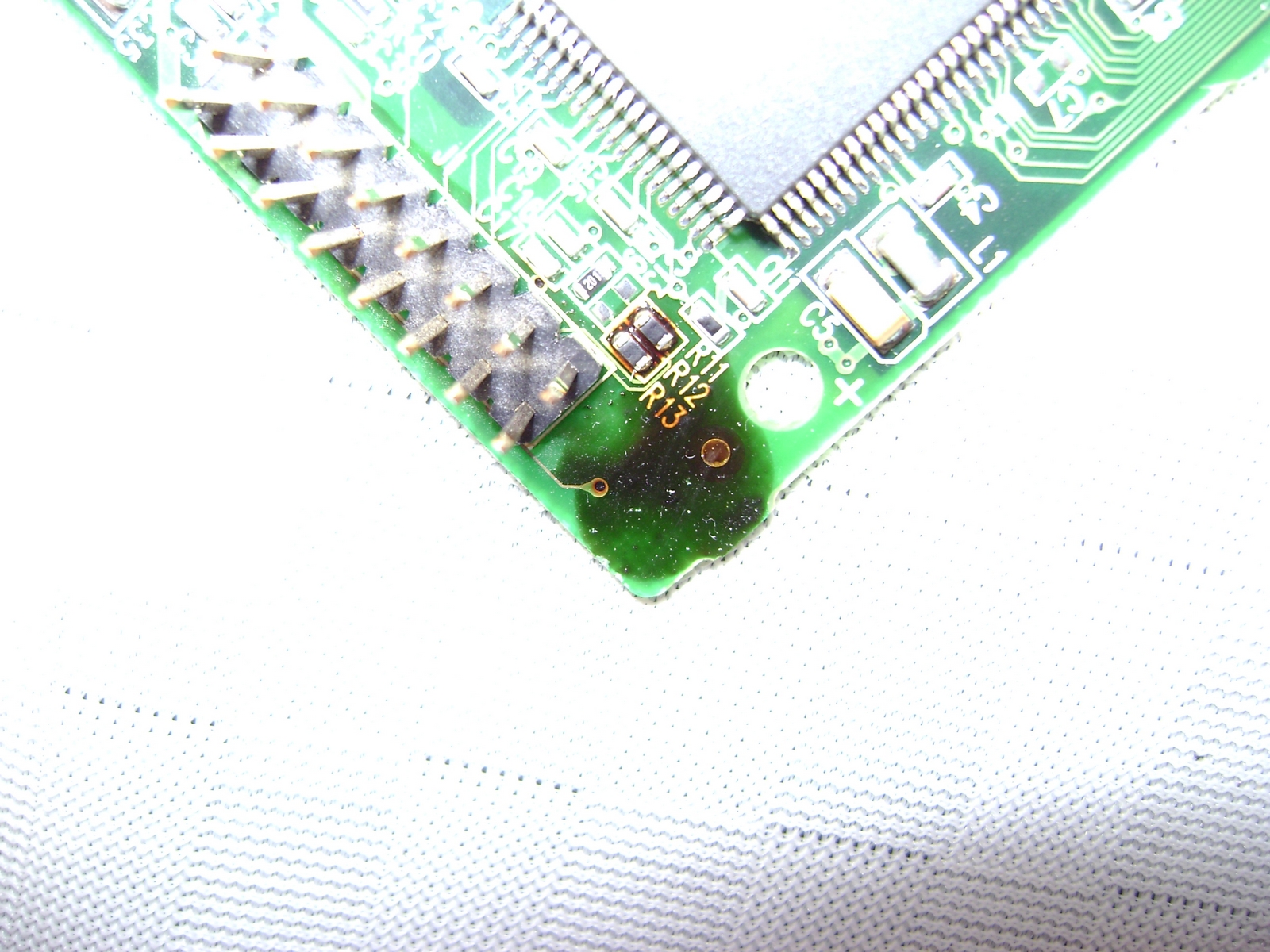

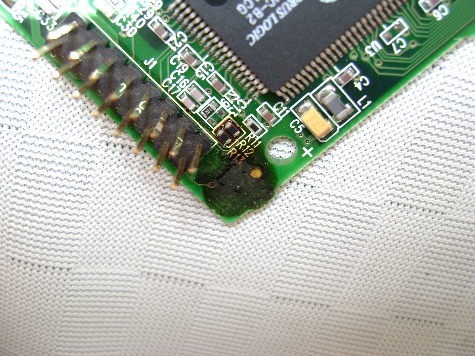

HElló. Lenne egy rossz HDD-m. MEnyni az esélye hogy emg leht javitani. A haver azt mondta, hoyg a HDD beindul, vagyis a forgórész az forog (néha leáll) ÉS még azt mondta, hogy nem indul be a mágnesfej. mi leht a gond? vagy lehet-e egyáltalán javitani?
na meg is vana HDD. VAn róla egy nehány furcsa kép. ez jelenthet valamit?

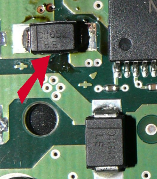

Sziasztok. Két napja be akartam kapcsolni a külső merevlemezemet, ami nem gyári összeszerelésű külön vettem a házat és külön a merevlemezt. Először is csatlakoztattam a konnektorba (szerintem már ekkor megtörtént a baj) , jobban mondva be volt dugva csak be kellet kapcsolni az elosztón lévő kis kapcsolót és én ezt rendszeresen lábbal szoktam megtenni és bekapcsoláskor véletlenül ki is kapcsoltam, de azzal a mozdulattal már nyomtam is vissza. Ekkor kaphatott egy nagyobb löketet, amitől kipurcant. Fel se pörög, próbáltam kicserélni az elektronikát egy hasonló merevlemezről, de nem mükszik ami ugyan csak Samsung és 400GB-os csak annyi a különbség, hogy ez SATA-ás, az meg IDE-és volt. Ma vettem egy ugyanolyat, de azzal az elektronikával sem megy. Felpörög, de még a BIOS-ig sem jut el, mert újraindítja a gépet. Rajta vannak az elmúlt évek képeim az összes és nagyon kellenének. Tudna-e valaki segíteni nekem abban, hogy mi lehet ez a kis valami, ami meg éget, és mivel tudnám helyettesíteni.
Talán az segitene rajta.
hát ha az megégett, akkor valószínűleg az olvasófejen lévő előerősítő se bírta ki, így a vinyó kuka. ha nagyon fontos dolgok voltak rajta, akkor a kürt kft tud segíteni horror pénzért.
Szia. Az egy zéner dióda, pont az ilyen táp megfutás ellen véd(ene). Egyszerűen forraszd le, ha elég gyors volt külső táp védelme menni fog. Majd írj sikerült-e. Üdv.
