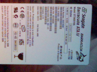

Segitséget kérnék. Van egy Seagate Barracuda ATA IV 40 GB hdd-m ST340016A. Firmware: 3.10 Elektronikát keresek hozzá. Köszi !
Van viszont cserébe akinek kell. Seagate ATAII ST3115320A 15.3 GB fizikai hibás jó elektronikával
Qantum Trailblazer 840MB fizikai hibás jó elektronikával
Qantum fireball 2.1 GB ST 21A013 Rev 02-c müködik.
Seagate Medialist 4.3 GB ST34321A Szektor hibás jó elektronikával.
(#) quite válasza seto321 hozzászólására (») Ápr 5, 2008 /
Sajnos ezzel az a baj, hogy aki neked tudna adni jó elektronikát, az valószínűleg ugyanígy hibás (bad sector-os) vinyóról tudná adni. Ezzel viszont az a baj, hogy hiába is tennéd rá egy jó, hibátlan lemezes meghajtóra, oda már ugysem írna az elektronika adatot, ohvá az eredeti lemezről megkapta a hibás szektorbejegyzést!
Ezek az adatok minden esetben az elektronikában vannak tárolva, törlésükre nincs sok esély, vagy egyáltalán nem is lehet!

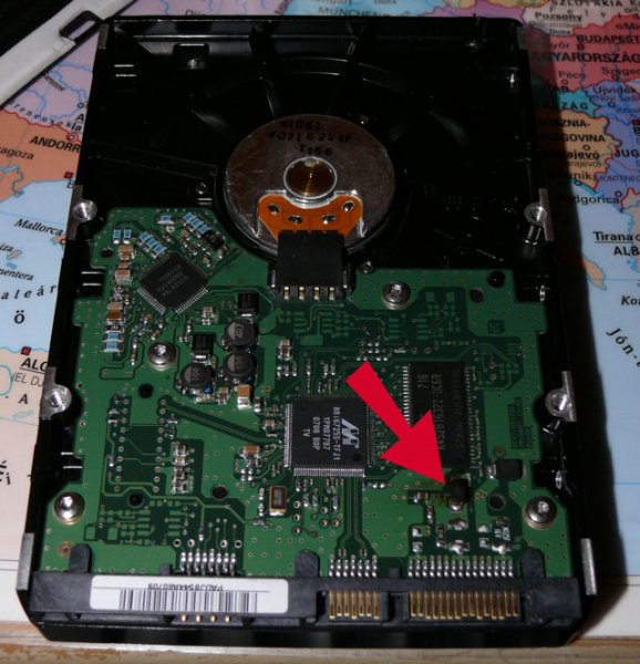

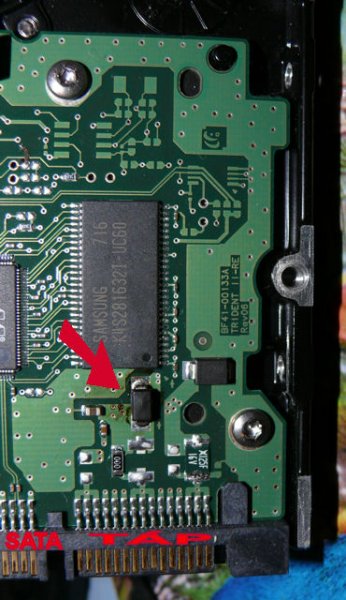

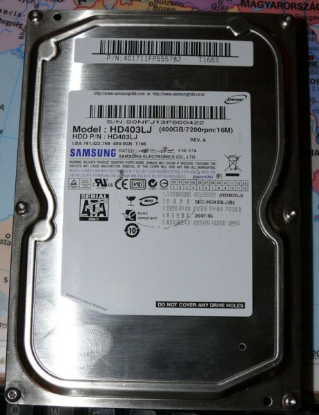

(#) Parittya hozzászólása Feb 2, 2009 /
Sziasztok. Két napja be akartam kapcsolni a külső merevlemezemet, ami nem gyári összeszerelésű külön vettem a házat és külön a merevlemezt. Először is csatlakoztattam a konnektorba (szerintem már ekkor megtörtént a baj) , jobban mondva be volt dugva csak be kellet kapcsolni az elosztón lévő kis kapcsolót és én ezt rendszeresen lábbal szoktam megtenni és bekapcsoláskor véletlenül ki is kapcsoltam, de azzal a mozdulattal már nyomtam is vissza. Ekkor kaphatott egy nagyobb löketet, amitől kipurcant. Fel se pörög, próbáltam kicserélni az elektronikát egy hasonló merevlemezről, de nem mükszik ami ugyan csak Samsung és 400GB-os csak annyi a különbség, hogy ez SATA-ás, az meg IDE-és volt. Ma vettem egy ugyanolyat, de azzal az elektronikával sem megy. Felpörög, de még a BIOS-ig sem jut el, mert újraindítja a gépet. Rajta vannak az elmúlt évek képeim az összes és nagyon kellenének. Tudna-e valaki segíteni nekem abban, hogy mi lehet ez a kis valami, ami meg éget, és mivel tudnám helyettesíteni.
Talán az segitene rajta.
(#) bbb válasza Parittya hozzászólására (») Feb 3, 2009 /
hát ha az megégett, akkor valószínűleg az olvasófejen lévő előerősítő se bírta ki, így a vinyó kuka. ha nagyon fontos dolgok voltak rajta, akkor a kürt kft tud segíteni horror pénzért.
(#) Kocska válasza Parittya hozzászólására (») Feb 3, 2009 /
Szia. Az egy zéner dióda, pont az ilyen táp megfutás ellen véd(ene). Egyszerűen forraszd le, ha elég gyors volt külső táp védelme menni fog. Majd írj sikerült-e. Üdv.
