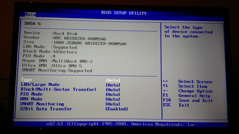

Összeraktam, mondom futok vele még egy kört. Egy gondolattól vezérelve kipróbáltam, hogy működő gépre dugom rá. A SATA úgy tudom, engedi a hot-swap-et. Először rá az adatkábel, majd a táp. ÉS felpörög, és működik. Fájlrendszereket látja a gép, minden adat megvan,másolás is megy. HD Sentinel szerint is hibátlan(A képen az alsó winyó). Biosban meg továbbra is ugyanez, a gép nem indul, mert nem tudja detektálni(2. kép) Eszerint a Service Area is ép kell, hogy legyen, nem?

Sőt, azóta még bonyolódott a helyzet. Nemrég kipróbáltam egy MHDD nevezetű progit, hátha mutat rá valamit, de sajna scriptelni kellene hozzá. Ahhoz, hogy a progi felismerje a SATA HDD-ket, a BIOS-ban IDE módba kellett kapcsolnom a SATA-t. Így rögtön felismerte POST közben a gép is a winyót, nem is akadt le. BIOS-ban is szépen látszik. Tehát a hiba csak AHCI módban jön elő.
