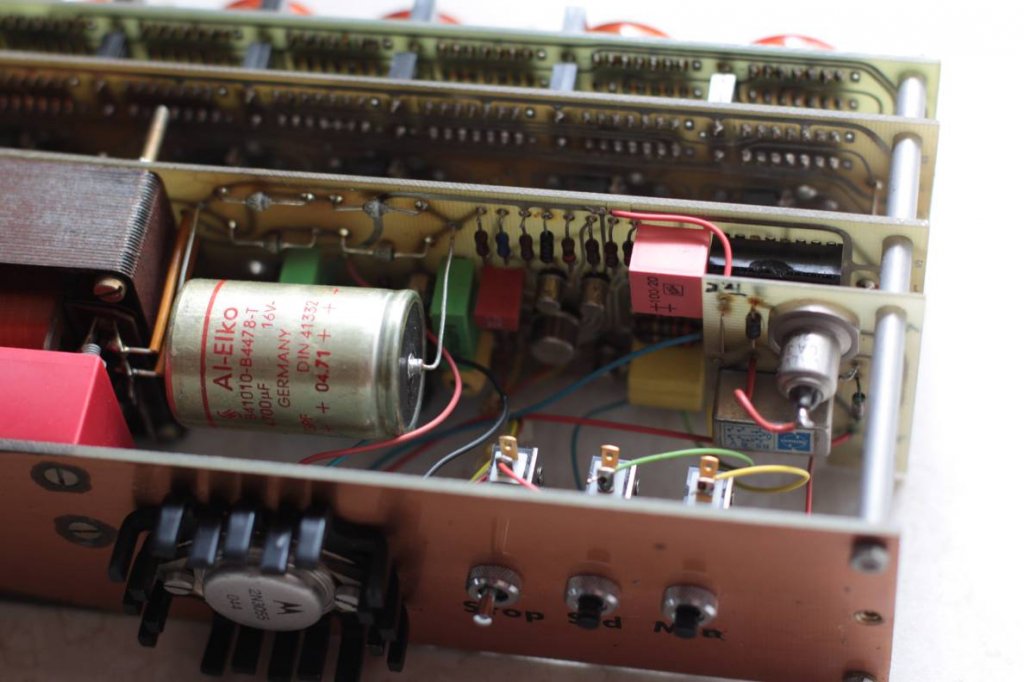

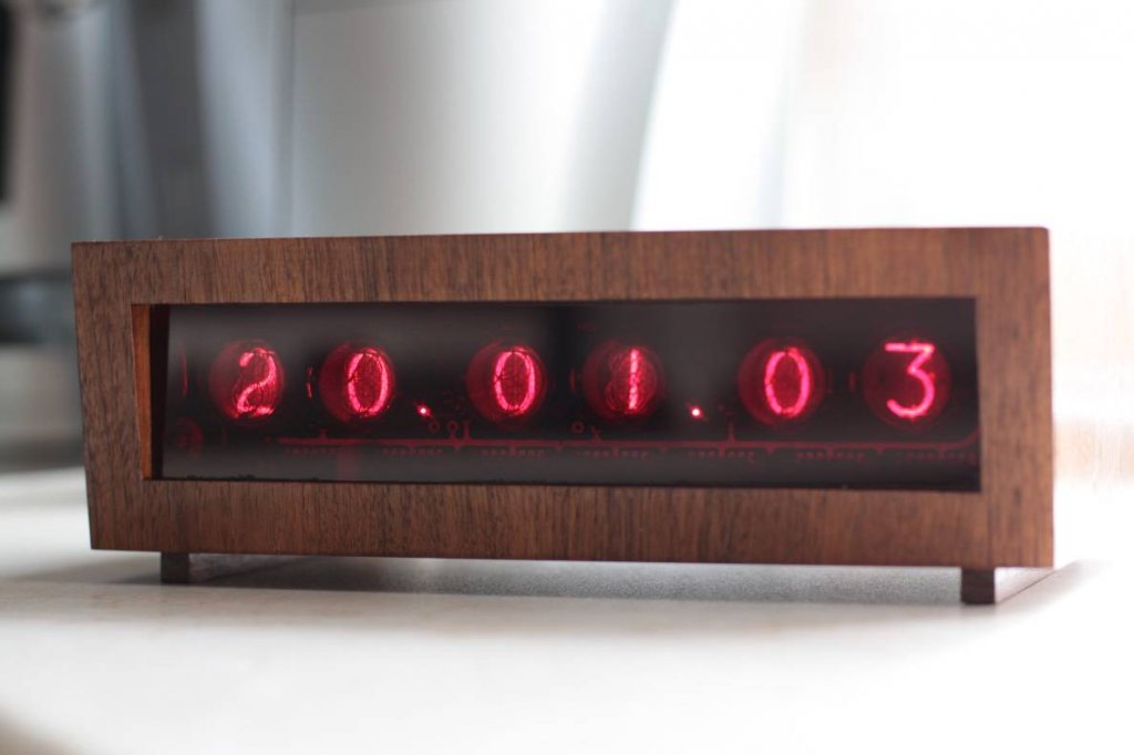

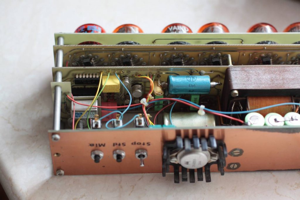

(#) hanolfe hozzászólása Júl 25, 2012 /
Egy ilyen Nixie órának mennyi lehet az átlagos élettartama? Folyamatosan lehet működtetni? Megmondom miért kérdezem... van nekem itthon egy jó régi, gyárinak kinéző (West Germany) darab, fa dobozban. Működik, de nem tudom, hogy lehet-e folyamatosan üzemeltetni. Van a hátulján egy billenő kapcsoló, azzal le tudom állítani (pause) az időt, de a csövek továbbra is működnek. Van még két másik gomb, az egyikkel az órát, a másikkal a percet állítom.
Belenéztem, 4 db AA akku is van benne, de már rosszak voltak. Feltételezem, hogy ez ahhoz kell bele, hogy memorizálja az időt ha kihúzom. Kicseréltem újakra az akkukat, de áramtalanítás után még így is elfelejti az időt, jobban mondva 20.10.14-re áll be. Gondolom van valami egyéb hibája is a rossz akkukon kívül.

(#) Csibi válasza hanolfe hozzászólására (») Júl 25, 2012 /
Az élettartam függ pl. a feszültség, áramerősség valamint attól, hogy multiplexálva vannak-e a csövek vagy sem.
Nálam IN8-2 csövek pörögnek multiplexálva (170V-on, 1-2mA-el) kb. 5 éve.
Semmilyen elhalványulást vagy egyébb katód oxidációt nem tapasztaltam eddig (bár ez utóbbit, szabad szemmel lehet észre sem lehet venni).
Szerintem meg kellene nézd milyen alkatrészek vannak benne RTC vagy egyébb.

(#) hanolfe válasza Csibi hozzászólására (») Júl 25, 2012 /
szia!
Köszi a választ!
Tele van cuccal az óra, IC rengeteg van benne. Majd lefotózom és felteszem.
Üdv: Feri
(#) hanolfe válasza hanolfe hozzászólására (») Júl 25, 2012 /
Itt vannak a képek az óráról.
(#) Csibi válasza hanolfe hozzászólására (») Júl 26, 2012 /
Szép nixie óra.
Úgy néz ki nincs multiplexálva, de ez nem probléma.
Lemérned és követned kellene az akksi szálait, hogy lásd mihez van bekötve.
Az áramkörben, valószinű számláló ICk vannak, amelyekhez az akksi táp ha elér, szerintem tovább kellene, hogy számoljanak hálózati tápfesz nélkül is.
Bővebben: Hasonló nixie projekt, akksi nélkül
(#) hanolfe válasza Csibi hozzászólására (») Júl 26, 2012 /
Nekem is tetszik az óra, sőt a legnagyobb meglepetésemre a nejemnek is tetszik. Pedig általában nem szokott örülni a különféle dolgoknak amiket hazaviszek. Kivéve a HUF, annak örül
Igen, valószínű az akksinál lesz a gond, mert amikor kicseréltem újakra, akkor vettem észre, hogy a pozitív szál igencsak el van oxidálódva. Azzal kezdem, hogy azt kicserélem.
Egyébként a töltést megnéztem, az van rendesen.
Üdv.: Feri

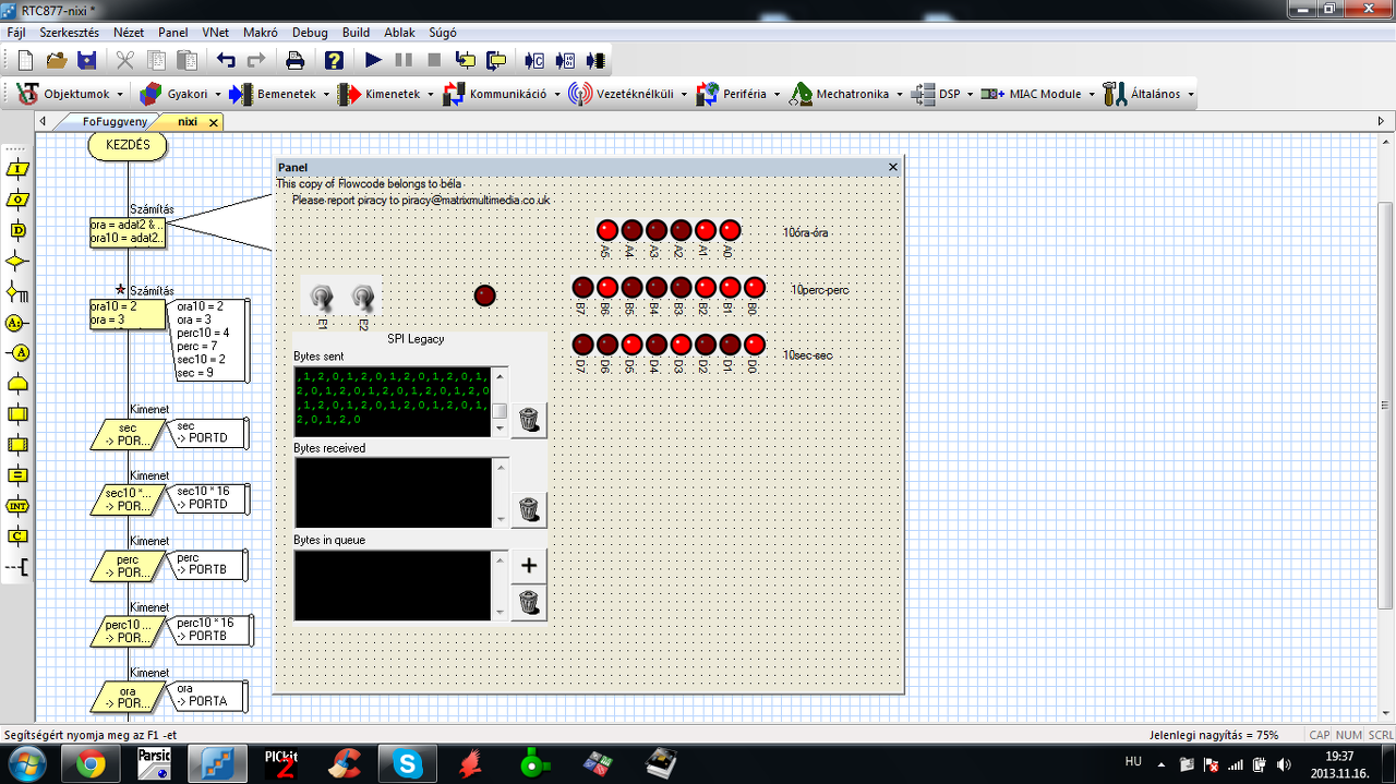

(#) kaqkk válasza vicsys hozzászólására (») Nov 16, 2013 /
Készen van az én rtc-s nixi-m programja (16f877re) a szimulációban tökéletes (az elődjét teszteltem lcd kijelzővel élőben) már "csak" a nyáktervezés építés van hátra Az rtc DS 3234 a szimulációra beállított idő 23:47:29

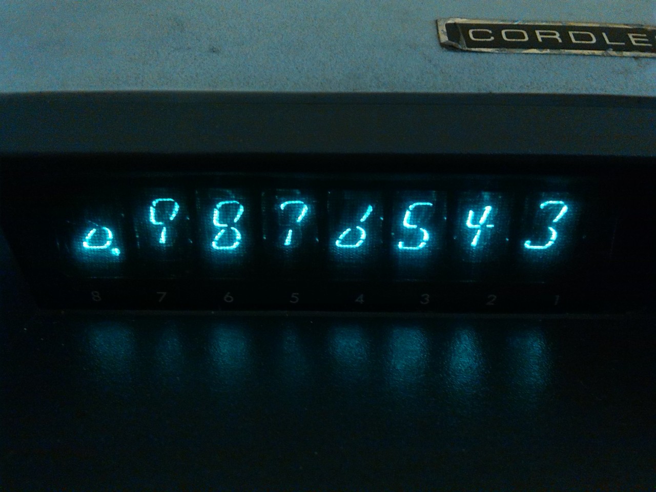

Nemrégiben hozzájutottam egy békebeli ruszki nixies számológéphez. Sajnos a számológépet nem tudom megmenteni, de a csövek egész jól működnek még benne.
Már régóta szemezgetek egy nixie-s órával, mert jól néznek ki, de óraépítéssel még nem foglalkoztam. Olvasgattam a cikkeket, meg a topikokat is, de nem lettem sokkal okosabb.
A csöveimhez ennyit találtam, ami ugyan nem sok, főleg, mert nem értek oroszul, de már adatlap. Ahogy elnézem nem gyakori a 10 szegmenses cső.
Nincsenek nagy igényeim, be lehessen állítani, járjon, és lehetőleg jelezze a másodpercet is.
Tudnátok segíteni, hogy merre induljak el?
(#) sooty válasza peti333 hozzászólására (») Máj 11, 2014 /
Szia. Ez vfd-cső, nem nixie. Ezért a vfd-s topikokban kellene keresgélned. A meghajtásához csak magamat tudom ismételni: Iv-18-as óra, iv-6-os óra (a Mybuster féle is), persze, hogy a 10 szegmens ki legyen használva, a programokat módosítani kell. Érdemes felrajzolgatni, milyen speciális illetve a szokásos 7 szegmensestől eltérő karaktereket szeretnél vele megjeleníteni. (hasonló probélma pl. az iv-2 meghajtása, a többit a vfd-s topikban...)
